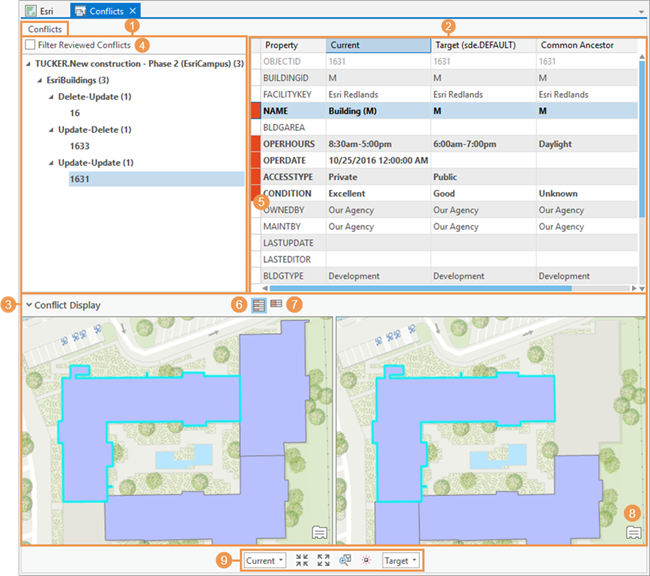

In der Ansicht Konflikte werden für alle Karten in dem Projekt alle Workspaces und Layer oder Tabellen aufgeführt, die Konflikte enthalten. Die Konflikte werden nach Sublayer im Web-Feature-Layer, der Konfliktkategorie (wie z. B. aktualisieren-löschen, d. h. das Feature wurde in der benannten Version aktualisiert aber in der Default-Version gelöscht) und der Objekt-ID des betroffenen Features organisiert.
Die Ansicht Konflikte besteht aus drei Hauptabschnitten für das Arbeiten mit Konflikten.
  • Die Liste auf der Registerkarte Konflikte enthält die Namen der Web-Feature-Layer, die Konflikte enthalten. Unter jedem Web-Feature-Layer werden alle Sublayer aufgeführt, die Konflikte enthalten. Jedes in Konflikt stehende Feature wird unter dem jeweiligen Sublayer aufgeführt, und die Features werden nach Konflikttyp gruppiert.
    In der folgenden Abbildung ist beispielsweise der Name des Web-Feature-Layers "New construction - Phase 2 (EsriCampus)". Es gibt drei Konflikte in dem gesamten Web-Feature-Layer, was durch die Zahl hinter dem Namen des Web-Feature-Layers angegeben wird.
    Dieser Web-Feature-Layer enthält nur einen Sublayer: EsriBuildings. Es gibt drei Konflikte in diesem Sublayer.
    Die drei Features, die Konflikte enthalten, werden durch ihre Objekt-IDs repräsentiert und sind basierend auf dem Konflikttyp gruppiert. Das Feature mit dem Objekt-ID-Wert von 16 wurde aus der benannten Version gelöscht, aber in der Default-Version aktualisiert (Löschen-Aktualisieren). Das Feature mit einem Objekt-ID-Wert von 1633 wurde in der benannten Version aktualisiert, aber aus der Default-Version gelöscht. Das Feature mit einem Objekt-ID-Wert von 1631 wurde in beiden Versionen aktualisiert, aber die Aktualisierungen stimmen nicht überein.
  • In der Informationstabelle sind die Attribute und Werte angezeigt, wie sie in der benannten Version (Aktuell) und der Default-Version (Ziel) repräsentiert werden, und wie sie vor der letzten Änderung oder dem letzten Abgleich repräsentiert wurden (Gemeinsamer Vorgänger). Wählen Sie aus den Features in der Liste eine Objekt-ID aus, um die Attribute und Werte für dieses Feature anzuzeigen.
    Hinweis:
    Die Attributfelder werden in der Spalte Eigenschaft in der Informationstabelle aufgeführt.
    In der folgenden Abbildung wird beispielsweise das Feature mit einem Objekt-ID-Wert von 1631 in der Liste der Konflikte ausgewählt. Das Feature wurde in der benannten Version und in der Default-Version aktualisiert (Aktualisieren-Aktualisieren). Alle Zeilen, die in Konflikt stehende Werte enthalten, werden rot getaggt.
  • Mit dem Viewer für Konfliktanzeige können Sie die Änderungen, die an der Geometrie des ausgewählten Features vorgenommen wurden, visuell vergleichen. In der folgenden Abbildung wurde die Geometrie des ausgewählten Features nicht bearbeitet, daher sieht das Feature für die benannte Version (Aktuell) und die Default-Version (Ziel) im Viewer für Konfliktanzeige gleich aus.
In der Informationstabelle und im Viewer für Konfliktanzeige können Sie die folgenden Repräsentationen des ausgewählten Features vergleichen:
  • Aktuell: Gibt den aktuellen Zustand der Features und Attribute in der benannten Version wieder. Dies umfasst auch alle vorgenommenen Änderungen.
  • Ziel: Gibt die Features und ihre Attribute in der Default-Version wieder, wenn Sie einen Abgleich vorgenommen haben.
  • Gemeinsamer Vorgänger: Gibt die Features und Attribute zum Zeitpunkt der Erstellung der benannten Version oder zum Zeitpunkt des letzten Abgleichs der benannten Version mit der Default-Version an.
Ziehen Sie die Abbildung und die Tabelle unten zurate, um die Elemente der Ansicht Konflikte zu überprüfen:
Nummerierte Abschnitte und Elemente der Ansicht "Konflikte"
Element
Beschreibung
Liste "Konflikte": Der Abschnitt mit der Konfliktliste enthält alle in Konflikt stehenden Layer und Features.
Informationstabelle: Der Abschnitt mit der Informationstabelle zeigt die Attribute und Werte für alle Repräsentationen des Features an, das Sie aus der Liste "Konflikte" auswählen.
Viewer für Konfliktanzeige: Der Viewer "Konfliktanzeige" ist ein erweiterbarer Abschnitt, der sich unten in der Ansicht Konflikte befindet. Durch das Anzeigen des ausgewählten Features auf Karten in dem Viewer können Sie die an der Geometrie des Features vorgenommenen Änderungen vergleichen und die Konflikte zwischen den beiden Versionen visualisieren. Außerdem können Sie auf den Karten im Viewer unabhängig navigieren und Features in der Anzeige identifizieren.
Überprüfte Konflikte filtern: Wenn dieses Kontrollkästchen oben in der Konfliktliste aktiviert ist, wird die Liste so gefiltert, dass nur die Konflikte angezeigt werden, die noch nicht überprüft wurden.
Informationen zum Überprüfen von Konflikten finden Sie im unteren Abschnitt Markieren von Konflikten als überprüft oder als nicht überprüft.
Liste "Konflikte"
Alle Layer, die Konflikte enthalten, und jedes Feature, das einen Konflikt enthält, werden in der Liste "Konflikte" angezeigt. Diese Liste enthält die Gesamtzahl der Konflikte für jeden Web-Feature-Layer und jeden Sublayer.
Blenden Sie den jeweiligen Layer ein , um die Konflikttypen für jedes Feature zu sehen. Diese sind in die folgenden Kategorien eingeteilt:
  • Aktualisieren-Löschen: Das Feature wurde in der benannten Version aktualisiert und in der Default-Version gelöscht.
  • Löschen-Aktualisieren: Das Feature wurde in der benannten Version gelöscht und in der Default-Version aktualisiert.
  • Aktualisieren-Aktualisieren: Das Feature wurde in beiden Versionen aktualisiert.
Wenn Sie die Objekt-ID eines einzelnen Features in der Liste "Konflikte" auswählen, werden in der Informationstabelle die Felder und Attribute in der aktuellen Version, in der Zielversion und in der gemeinsamen Vorgängerversion des Features angezeigt.
Tipp:
Konflikte, die noch nicht überprüft wurden, werden fett formatiert angezeigt. Bereits überprüfte Konflikte werden nicht mehr fett formatiert angezeigt.
Informationstabelle
In der Informationstabelle können Sie die verschiedenen Repräsentationen der Attributwerte für das ausgewählte Feature anzeigen. Wenn Sie die in Konflikt stehenden Attribute und Werte für alle Repräsentationen eines Features anzeigen, können Sie die Unterschiede zwischen den Attributwerten der verschiedenen Versionen vergleichen und leichter entscheiden, welche Repräsentation der Daten beibehalten werden soll. Alle Felder werden in der Informationstabelle angezeigt. Ein roter Indikator wird für die Zeile angezeigt, die Attributwerte enthält, die zwischen Versionen in Konflikt stehen.
Tipp:
Alle Felder werden in der Informationstabelle in der Ansicht Konflikte angezeigt. Felder mit aktiviertem Konfliktfilter auf Feldebene werden jedoch nicht als in Konflikt stehend identifiziert und nicht mit einem roten Indikator gekennzeichnet.
Konfliktanzeige
Durch Klicken auf Konfliktanzeige wird unten in der Ansicht Konflikte der Abschnitt mit dem Viewer für die Konfliktanzeige geöffnet oder geschlossen. Mit dem Viewer für die Konfliktanzeige können Sie Konflikte in der Geometrie eines Features so anzeigen, wie sie auf der Karte dargestellt werden, in Features navigieren und sie in der Anzeige identifizieren. Die angezeigten Konflikte basieren auf dem Objekt-ID-Wert des einzelnen Features, das Sie in der Konfliktliste ausgewählt haben.
Die Navigationswerkzeuge für die Konfliktanzeige befinden sich unterhalb des Viewers für die Konfliktanzeige. Diese Werkzeuge enthalten zwei Dropdown-Menüs, mit denen Sie die zu vergleichenden Repräsentationen der Daten ändern können. Die Optionen umfassen die Repräsentationen Aktuell, Ziel oder Gemeinsamer Vorgänger der Daten.
Der Inhalt des Viewers für die Konfliktanzeige hängt wie nachfolgend beschrieben davon ab, ob der Web-Feature-Layer, der einen Konflikt enthält, in der aktiven Karte vorhanden ist:
  • Wenn der Layer in der aktiven Karte vorhanden ist, werden in der Konfliktanzeige alle Karten-Layer angezeigt. Zudem wird in der Konfliktanzeige die Kartensymbolisierung verwendet, und in der Konfliktanzeige ist die Grundkarte enthalten.
  • Wenn der Layer in der aktiven Karte nicht vorhanden ist, wird in der Konfliktanzeige nur der Layer mit einem Konflikt angezeigt. Zudem wird in der Konfliktanzeige die Standardsymbolisierung verwendet, und in der Konfliktanzeige ist die Grundkarte nicht enthalten.

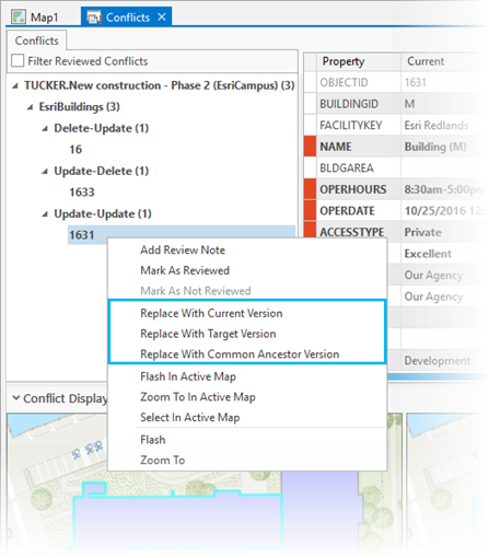

Lösen von Konflikten
Beim Lösen von Konflikten entscheiden Sie, welche Repräsentation der Features und Attribute Sie beibehalten möchten. Nach dem Abgleichvorgang können Sie in der Ansicht Konflikte die beizubehaltende Repräsentation angeben. Beachten Sie, dass die Verwendung der Ersetzungsoptionen in der Ansicht Konflikte einem Änderungsvorgang entspricht.
Klicken Sie in der Ansicht Konflikte mit der rechten Maustaste auf die Kopfzeile einer Repräsentation oder einen Attributwert in der Informationstabelle, und wählen Sie eine der folgenden Ersetzungsoptionen aus:
  • Durch aktuelle Version ersetzen
  • Durch Zielversion ersetzen
  • Durch gemeinsame Vorgängerversion ersetzen
Kontextmenü "Konflikte" für Verzweigungsversion

  • Feature-Ersetzung
    Diese Ersetzung erfolgt auf Zeilenebene. Sie können ein vollständiges Feature durch die Repräsentation des Features in der aktuellen, in der Ziel- oder in der Repräsentation des gemeinsamen Vorgängers ersetzen. Dies bedeutet, dass alle Attributwerte für das Feature, einschließlich der Geometrie des Features, ersetzt werden.
    Klicken Sie dazu mit der rechten Maustaste auf die Objekt-ID des Features in der Liste "Konflikte", und klicken Sie auf die geeignete Ersetzungsmöglichkeit.
