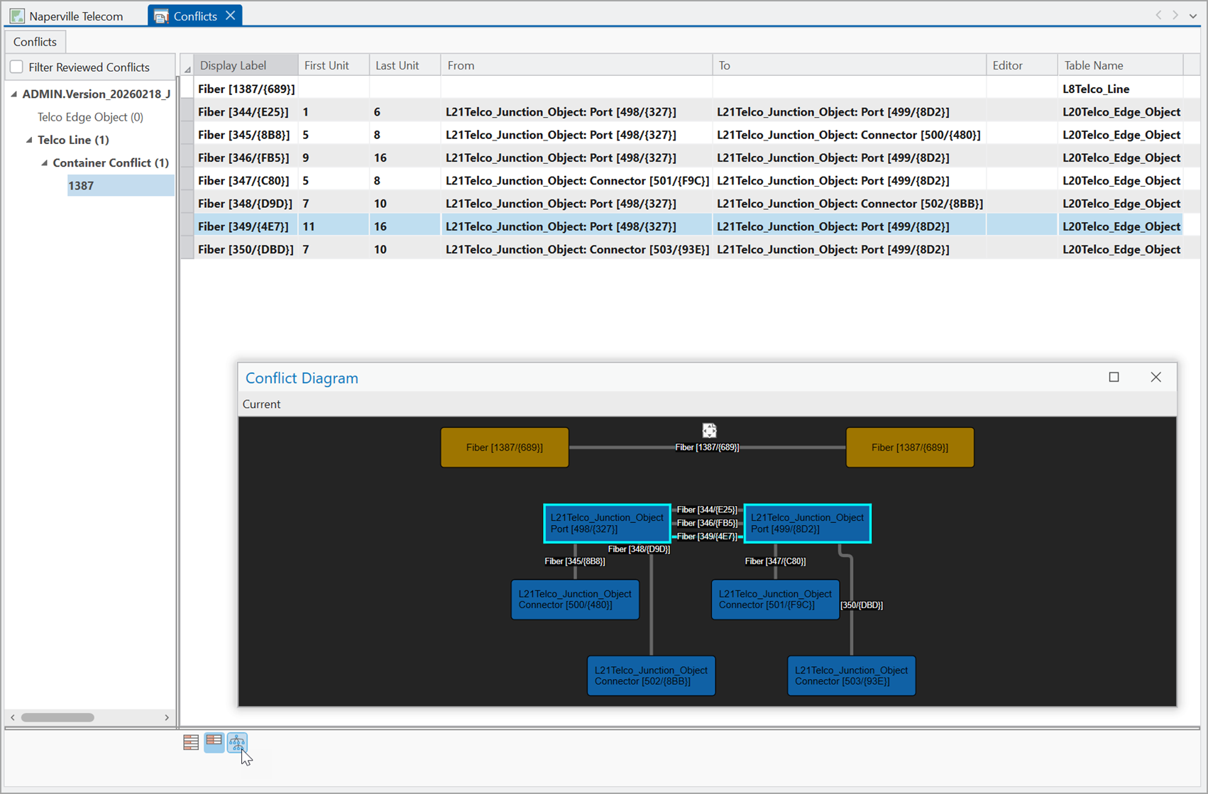

Überprüfen und Lösen von Containerkonflikten
Wenn bei einem Abgleichvorgang Logik-Konflikte bei Konfliktcontainer-Features erkannt werden, werden diese Konflikte in der Ansicht Konflikte zusammen mit anderen während des Abgleichs entdeckten Konflikten gemeldet. Jedes Konfliktcontainer-Feature mit einem Logik-Konflikt wird in der Liste der Konflikte für den Feature-Typ als Containerkonflikt zusammen mit den Konflikten für die Version vor dem Abgleich angezeigt.
Verwenden Sie die Ansicht Konflikte, um die Darstellung der Konflikte in der aktuellen benannten Version zu überprüfen. Sie können auf ein Diagramm zugreifen, das die Containment-Hierarchie für das Konfliktcontainer-Feature zeigt, indem Sie das Konfliktcontainer-Feature unter Containerkonflikt auswählen und dann auf das Symbol Konfliktdiagramm anzeigen Diagramm der Containment-Hierarchie für den Konfliktcontainer anzeigen unter der Informationstabelle klicken.
Hinweis:
Derzeit unterstützt die Informationstabelle die Anzeige der Konflikte in der Zielversion nicht.
Das Konfliktdiagramm kann verwendet werden, um den visuellen Kontext für die Konflikte zu liefern. Beim Auswählen eines Features in der Informationstabelle wird das entsprechende Element im Diagramm ausgewählt, während das Diagrammelement das zugehörige Feature in der Tabelle auswählt.
Hinweis:
Sie können Anzeigefeldausdrücke für den Layer verwenden, um Features in der Informationstabelle und im Konfliktdiagramm zu identifizieren.
Überprüfen eines Containerkonflikts mit dem Konfliktdiagramm
