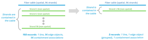

Zum Beispiel ist im ersten Bild unten ein 96 Stränge umfassendes Glasfaserkabel (mit 193 Datensätzen) als ein Linien-Feature mit 96 nichträumlichen Kantenobjekten und 96 entsprechenden Containment-Zuordnungen dargestellt. Dies kann effizienter dargestellt werden, wie im zweiten Bild unten gezeigt (mit 3 Datensätzen), indem die Stränge in einem einzigen Feature mit einem Kantenobjekt und einer Containment-Zuordnung gruppiert werden, wodurch der Modellierungsprozess optimiert und die Anzahl der Datensätze reduziert wird, was für eine effektive Verwaltung des Netzwerks erforderlich ist.
Schema, das die Auswirkungen der Gruppierung eines 96 Stränge umfassenden Glasfaserkabels zeigt

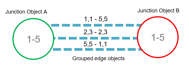

Beachten Sie außerdem, dass bei der Verwendung gruppierter Objekte zum Erstellen eines Stromkreises die gruppierten Objekte in derselben Reihenfolge verbunden sein müssen, damit ein Pfad gefunden werden kann.
Betrachten Sie anhand des folgenden Schemas ein Szenario, in dem ein Stromkreis zwischen den gruppierten Knotenobjekten A und B erstellt werden soll, und zwar unter Verwendung des ersten gruppierten Kantenobjekts, bei dem ID 1 die erste und die letzte Einheit ist. Die Angabe einer Start- und Endposition würde dazu führen, dass kein gültiger Pfad gefunden wird. Der Grund dafür ist, dass sich die Konnektivität auf der Von- und Bis-Seite des ersten gruppierten Kantenobjekts ändert, wobei die Einheit 1 auf der Von-Seite zu 5 wird. Um diese Konnektivität korrekt zu modellieren, müssten mehrere Stromkreisabschnitte erstellt werden. Die Angabe einer Start- und Endposition, bei der ID 2 als erste Einheit und ID 3 als letzte Einheit festgelegt wird, wäre erfolgreich, da die Konnektivitätssequenz auf beiden Seiten des zweiten gruppierten Kantenobjekts unverändert bleibt.
Schema, das ein Szenario darstellt, in dem eine inkonsistente Sequenzkonnektivität an beiden Enden des gruppierten Kantenobjekts das Auffinden eines Pfads verhindern würde.

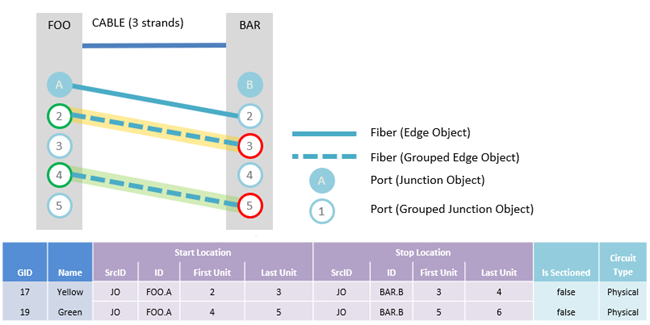

Beim Erstellen eines Stromkreises können Sie ihn nur mit einer Teilmenge der in einem gruppierten Kanten- oder Knotenobjekt verfügbaren Einheitenkennungen definieren. Beispielsweise kann, wie im folgenden Schema dargestellt, ein einzelner Stromkreis ohne Abschnitte (gelb) zwischen Einheit 2 im gruppierten Knotenobjekt (FOO.A.2) und Einheit 3 in einem anderen gruppierten Knotenobjekt (BAR.B.3) definiert werden. Ein weiterer separater Stromkreis ohne Abschnitte (grün) kann zwischen Einheit 4 (BAR.B.4) und Einheit 5 (BAR.B.5) im selben Knotenobjekt definiert werden.
Zwei separate Stromkreise können mit derselben Sammlung gruppierter Ports (JO) und Fasern (EO) unter Verwendung unterschiedlicher Einheiten definiert werden.
