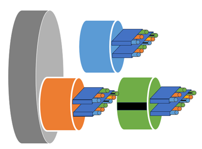

Es wurde ein neues Farbschema für ein 3x2x6-Faserkabel erstellt, das in der folgenden Abbildung dargestellt ist. Der Parameterwert Name des Farbschemas wird als 3x2x6 bezeichnet und besteht aus drei Pufferröhren, die jeweils zwei Bänder enthalten, wobei jedes Band eine bestimmte Faserkapazität bereitstellt. Um diese Konfiguration darzustellen, wird ein Farbschema mit drei Gruppen und dem Wert Gruppentrennzeichen von % verwendet.
Jede Gruppe im Farbschema ist durch mehrere Attribute gekennzeichnet, die sie beschreiben. Der Wert Beschriftungen gibt das feste Farbschema an, das mit dem Feature verknüpft ist, der Wert Kapazität ist die Anzahl der Features, die jedes Element in der Gruppe aufnehmen kann, und der Wert Trennzeichen bezeichnet Sonderzeichen, die zur Trennung der Farbbeschriftungen verwendet werden. Die erste Gruppe, die als Ebene 1 mit dem Namen "Buffer tube" bezeichnet wird, enthält Beschriftungen für jede Pufferrohrfarbe: BL, OR und GR_BK. Die Kapazität beläuft ich auf jeweils 2 Bänder und es wird das Trennzeichen # verwendet, um die Beschriftungen zu trennen. Die zweite Gruppe, die als Ebene 2 mit dem Namen "Ribbon" bezeichnet wird, beschreibt die Band-Eigenschaften. Die Bänder sind mit 1 und 2 gekennzeichnet, mit einer Kapazität von 3 bzw. 6 Fasern. In dieser Gruppe wird auch das Trennzeichen # zwischen den einzelnen Beschriftungen verwendet. Die unterste Gruppe im Farbschema, die als Ebene 3 mit dem Namen "Fiber" definiert ist, beschreibt schließlich die Farben der Faser. Die Farben der Fasern sind mit BL, OR, GR, BL_BK, OR_YL und GR_BK beschriftet. Zwischen den einzelnen Beschriftungen wird das Trennzeichen # verwendet. Da die Farbbeschriftungen fest sind, entsprechen die ersten drei Beschriftungen für die Faser (BL, OR und GR) dem Band mit der Beschriftung 1, während alle sechs Beschriftungen dem Band mit der Beschriftung 2 entsprechen. Auf dieser Ebene haben die Fasern keine Kapazität, so dass dieser Parameter leer bleibt.

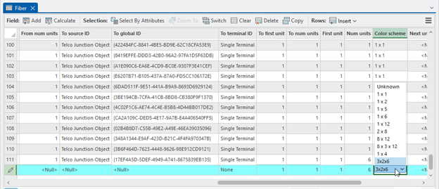

Nach dem Hinzufügen zum Versorgungsnetz kann dieses Farbschema über das Attributfeld Color scheme auf Linien-Features und Kantenobjekte im Netzwerk angewendet werden.

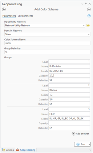

Legen Sie für den Parameter Eingabe-Versorgungsnetz ein Versorgungsnetz fest.
Geben Sie für den Parameter Netzart eine Telekommunikationsnetzart an.
Geben Sie für den Parameter Name des Farbsatzes den Farbsatz an, der die vom Farbschema zu verwendenden Farben enthält.
Geben Sie für den Parameter Name des Farbschemas einen Namen für das Farbschema ein.
Geben Sie für den Parameter Gruppentrennzeichen das Sonderzeichen oder die Sonderzeichen an, die zur Trennung der Beschriftungen zwischen den Gruppen im Farbschema verwendet werden sollen.
Geben Sie für die Parameter im Abschnitt Gruppen Werte für die Parameter Name, Beschriftungen, Kapazität und Trennzeichen an, die für jede Gruppe im Farbschema verwendet werden sollen.
Geben Sie für den Parameter Ebene optional 1 ein; dieser Parameter beginnt beim Erstellen einer Gruppe automatisch bei 1 und wird fortlaufend erhöht, wenn kein Wert angegeben wird. Geben Sie für den Parameter Beschriftungen die Beschriftungen an, die zur Beschreibung der Features in der Gruppe verwendet werden sollen, indem Sie eine kommagetrennte Liste verwenden. Geben Sie für den Parameter Kapazität die Kapazität für jedes mit einer Beschriftung versehene Feature an. Geben Sie für den Parameter Trennzeichen das Sonderzeichen oder die Sonderzeichen an, die zur Trennung der Beschriftungen im Farbschema verwendet werden sollen.

Wiederholen Sie Schritt 7 für jede Gruppe im Farbschema.
Hinweis:
Kapazität muss auf der niedrigsten Ebene der Gruppe leer sein.
Klicken Sie auf Ausführen.
Das Farbschema wird dem Versorgungsnetz und der Domäne mit dem codierten Wert
Network_<ID>_ColorSchemehinzugefügt.
Sie können das Farbschema jetzt über das Attributfeld Color scheme auf Linien-Features und Kantenobjekte im Netzwerk anwenden.
