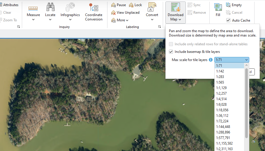

Offline-Verwendung von Kachel-Layern
Jeder Kachel-Layer besitzt eine maximale Anzahl von Kacheln, die offline verwendet werden können. Wenn die Karte eine große Fläche abdeckt, wird die maximale Kachelzahl bei einem bestimmten Maßstab erreicht. Die heruntergeladenen Kacheln sind bis zu diesem Maßstab geeignet; bei einer weiteren Vergrößerung stehen keine weiteren Details zur Verfügung.
Die maximale Kachelzahl wird bei einem kleineren Maßstab erreicht als bei einer weiteren Vergrößerung.

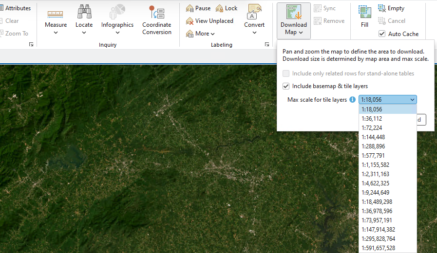

Wenn Sie näher heranzoomen, sodass die Karte eine kleinere Fläche abdeckt, können Sie mehr Kacheln offline nehmen, bevor Sie die maximale Kachelanzahl erreichen. Zudem verfügen Sie dann über detailliertere Referenzdaten für die Offline-Verwendung.
Zoomen Sie näher heran, um detailliertere Referenzdaten für die Offline-Verwendung zu haben.
Abhängig vom Kartenmaßstab kann in Kachel-Layern und Vektorkachel-Layern eine unterschiedliche Anzahl von Kacheln offline genommen werden. Die heruntergeladenen Kachelpakete und Vektorkachelpakete bieten unterschiedliche Detaillierungsebenen, wenn Sie mit der Offline-Karte arbeiten.
Vektorkachel- und Raster-Kachel-Layer weisen bei gleichem Kartenmaßstab unterschiedliche Werte für die maximale Kachelzahl auf.
Wenn eine große Anzahl von Kacheln offline genommen wird, sind die erstellten Kachelpakete und Vektorkachelpakete größer und brauchen dementsprechend länger, um heruntergeladen zu werden. Bei einem Kachelpaket mit 1 GB Größe kann das Herunterladen über eine schnelle Netzwerkverbindung 30 Minuten in Anspruch nehmen.

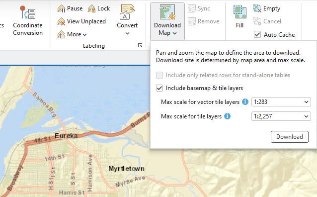

Führen Sie die folgenden Schritte aus, um Kachel-Layer offline zu nehmen:
  1. Klicken Sie auf dem Menüband auf der Registerkarte Karte in der Gruppe Offline auf Karte herunterladen .
  2. Aktivieren Sie das Kontrollkästchen Grundkarten- und Kachel-Layer einbeziehen, um diese Layer offline zu verwenden.
    Diese Option ist nur verfügbar, wenn ein Grundkarten- oder Kachel-Layer in der Karte offline genommen werden kann.
  3. Klicken Sie auf die Dropdown-Liste Maximaler Maßstab für Vektorkachel-Layer, und wählen Sie den größten Maßstab aus, den Sie zum Herunterladen von Vektorkachel-Layern verwenden möchten.
  4. Klicken Sie auf die Dropdown-Liste Maximaler Maßstab für Kachel-Layer, und wählen Sie den größten Maßstab aus, den Sie zum Herunterladen von Kachel- und Bilddaten-Layern verwenden möchten.
  5. Vergrößern oder verkleinern Sie optional die Kartenansicht, um den Maßstab zu ändern, in dem Kacheln offline genommen werden, und wählen Sie einen anderen Maßstab für das Herunterladen von Kacheln aus.
  6. Klicken Sie auf Herunterladen.
    Während Daten und Kacheln offline genommen werden, wird ein Fortschrittsbalken angezeigt. Kachel-Layer und Bilddaten-Layer werden in ein Kachelpaket heruntergeladen. Es wird eine .tpkx -Datei erstellt, wenn der Dienst dieses Format unterstützt. Andernfalls wird eine .tpk -Datei erstellt. Vektorkachel-Layer werden in ein Vektor-Kachelpaket (.vtpk) heruntergeladen.
    Wenn dieser Prozess abgeschlossen ist, werden die Pakete mit den Offline-Kacheln standardmäßig im Home-Ordner des Projekts angezeigt. Der Speicherort für den Download der Geodatabase kann über die Freigabe- und Download-Optionen in ArcGIS Pro festgelegt werden. Layer in der Karte, die auf offline genommene Kachel-Layer verweisen, werden deaktiviert. Neue Kachel-Layer, die auf die Offline-Kachelpakete und Vektorkachelpakete verweisen, werden der Karte hinzugefügt.
  7. Speichern Sie das Projekt.

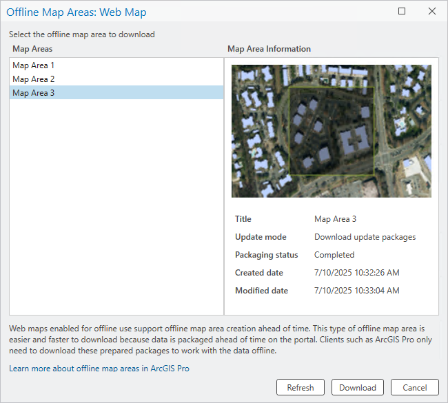

Führen Sie die folgenden Schritte aus, um Offline-Kartenbereiche, die im Voraus erstellt wurden, offline zu nehmen:
  1. Klicken Sie im Bereich Katalog auf die Registerkarte Portal.
    Alternativ können Sie im Bereich Inhalt auf Portal klicken, während eine Katalogansicht aktiviert ist.
  2. Navigieren Sie zu einer Webkarte oder Webszene in Eigene Inhalte oder in einer anderen Portalsammlung, oder suchen Sie danach.
  3. Klicken Sie mit der rechten Maustaste auf die Webkarte, und klicken Sie auf Offline-Kartenbereiche anzeigen.
  4. Wählen Sie im Fenster Offline-Kartenbereiche den gewünschten Kartenbereich aus.
    Mit der Schaltfläche Aktualisieren können Sie den aktuellsten Inhalt von Offline-Kartenbereichen und deren Status anzeigen.
  5. Klicken Sie auf Herunterladen.
    Auswahlfenster des Dialogfeldes "Offline-Kartenbereiche" mit drei verfügbaren Kartenbereichen
    Wenn die Offline-Grundkarten-Option der Webkarte auf Kachelpaket auf dem Gerät festgelegt ist, werden Sie aufgefordert, ein Kachelpaket auszuwählen, das sich bereits auf dem lokalen Gerät befindet.
    Während die Daten für die Web-Feature-Layer heruntergeladen werden, wird eine Fortschrittsleiste angezeigt. Wenn dieser Prozess abgeschlossen ist, wird eine Mobile-Geodatabase mit den Offline-Daten standardmäßig im Home-Ordner des Projekts angezeigt. Der Speicherort für den Download der Geodatabase kann über die Freigabe- und Download-Optionen in ArcGIS Pro festgelegt werden. (Wenn mehrere Web-Feature-Layer offline genommen werden, sind mehrere Geodatabases vorhanden.) Die Geodatabase wird dem Projekt hinzugefügt, und eine neue Karte mit Feature-Layern, die Feature-Classes in der Mobile-Geodatabase referenzieren, wird geöffnet.
  6. Speichern Sie das Projekt.
