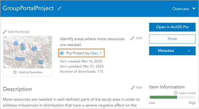

In der Portalanwendung ist ein Portalprojekt auf der Seite mit der Beschreibung des Elements und in der Sammlung Eigene Inhalte des Projektbesitzers mit der Beschriftung Pro-Projekt gekennzeichnet.
Elementseite des Portalprojekts in einem Browser-Fenster

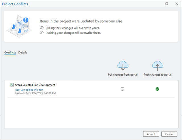

Portalprojekte sind für Benutzer nicht transparent. Wenn Sie ein Projekt öffnen, wissen Sie nicht, wer (an einer lokalen Kopie) ebenfalls an dem Projekt arbeitet oder welche Änderungen diese Benutzer möglicherweise vornehmen. Benachrichtigungen über die Arbeit anderer Benutzer werden nur angezeigt, wenn Ihre hochgeladenen Änderungen mit denen anderer Benutzer in Konflikt stehen.
Dies wäre zum Beispiel der Fall, wenn Sie und ein Kollege dieselbe Karte auf unterschiedliche Weise ändern. Da Sie jeweils an einer lokalen Kopie arbeiten, sieht keiner von Ihnen die Änderungen des anderen in Echtzeit. Wenn Ihr Kollege seine lokale Kopie des Projekts speichert, werden seine Änderungen in das Portal hochgeladen. Wenn Sie Ihre lokale Kopie später speichern, überschreibt Ihre Änderung nicht automatisch die Änderung Ihres Kollegen. Stattdessen wird ein Konflikt erkannt, und das Dialogfeld Projektkonflikte wird angezeigt. Sie müssen entscheiden, wie Sie den Konflikt lösen möchten: indem Sie Ihre Änderungen in das Portal hochladen oder indem Sie die Änderungen Ihres Kollegen aus dem Portal herunterladen. Da Sie die Details der Änderung Ihres Kollegen nicht sehen können, müssen Sie ihn möglicherweise kontaktieren, bevor Sie eine Entscheidung treffen.
Konflikte werden auf der Ebene des Projektelements, wie z. B. der Karte, des Layouts oder des Berichts, erkannt und gelöst. Ein Konflikt entsteht beispielsweise, wenn Sie die Symbolisierung eines Karten-Layers ändern und ein Kollege eine nicht verwandte Änderung an derselben Karte vornimmt, z. B. Hinzufügen eines neuen Layers, Ändern der Grundkarte oder Ändern des Koordinatensystems der Karte. Mit anderen Worten: Es sind die Projektelemente, die in Konflikt stehen, und nicht die einzelnen Einstellungen, Eigenschaften oder Elemente.
Wenn Sie den Konflikt lösen, wird entweder Ihre Karte oder die Karte des Kollegen vollständig im Portal gespeichert.
Dialogfeld "Projektkonflikte"
Wenn Sie die Änderungen übertragen, wird Ihre Karte "Areas Selected For Development" hochgeladen und ersetzt die Karte, die Ihr Kollege im Portal gespeichert hat. Wenn Sie Änderungen abrufen, wird die Karte Ihres Kollegen im Portal beibehalten und in Ihr lokales Projekt heruntergeladen.
Wenn Konflikte erkannt werden, werden Änderungen erst dann hoch- oder heruntergeladen, wenn die Konflikte gelöst sind. Nachdem Sie Konflikte gelöst haben, werden alle nicht in Konflikt stehenden Änderungen zusammen mit den Änderungen, die in Konflikt standen, verarbeitet. Nachdem Sie beispielsweise Konflikte in Karte 1 gelöst haben, werden Ihre Änderungen an Karte 2, für die keine Konflikte vorlagen, ebenfalls in das Portal hochgeladen. Zudem werden die Änderungen Ihres Kollegen an Karte 3, für die keine Konflikte vorlagen, vom Portal in Ihre lokale Kopie des Projekts heruntergeladen.
