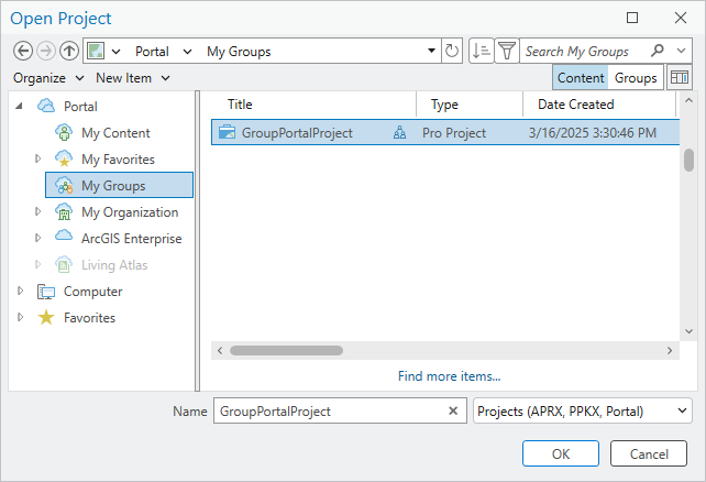

  2. Klicken Sie im Navigationsbereich des Dialogfelds Projekt öffnen unter Portal auf eine Portalsammlung, wie z. B. Eigene Inhalte oder Eigene Gruppen .
  3. Klicken Sie in der Inhaltsliste auf ein Projekt, um es auszuwählen, oder verwenden Sie das Suchfeld oben im Dialogfeld, um nach einem Projekt zu suchen.
    Dialogfeld "Projekt öffnen" mit einem ausgewählten Portalprojekt
  4. Klicken Sie auf OK.
    Das Projekt wird auf den Computer heruntergeladen und geöffnet.

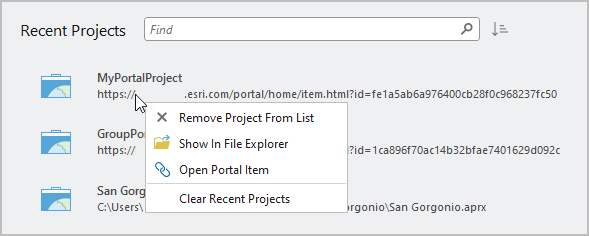

    Sie können auch mit der rechten Maustaste auf ein Portalprojekt in der Liste "Zuletzt verwendete Projekte" klicken, um den Speicherort der lokalen Kopie des Projekts im File Explorer oder die Seite mit den Elementdetails des Projekts im Portal zu öffnen.
