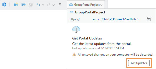

Führen Sie die folgenden Schritte aus, um Aktualisierungen vom Portal abzurufen:
  1. Klicken Sie in einem geöffneten Projekt auf den Dropdown-Pfeil neben dem Projektnamen und dann auf Aktualisierungen abrufen.
    Schaltfläche "Aktualisierungen abrufen" im Dropdown-Fenster "Projektname"
