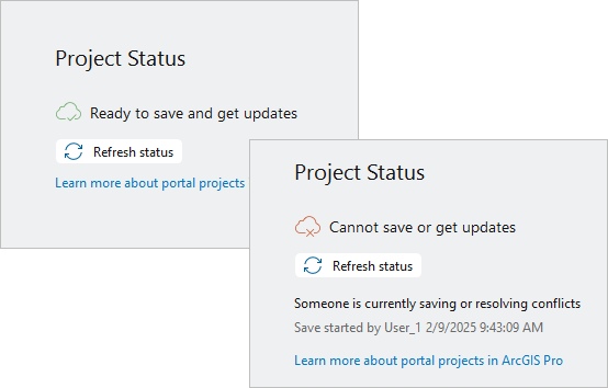

Im Abschnitt Projektstatus in der zweiten Spalte können Sie sehen, ob das Projekt zum Speichern bereit ist oder ob es derzeit von einem anderen Benutzer gesperrt ist, der das Projekt gerade speichert oder Konflikte löst.
Zwei Bilder des Projektstatus auf der Seite "Info".
Auf dem ersten Bild ist das Projekt bereit zum Speichern. Auf dem zweiten Bild speichert ein anderer Benutzer gerade das Projet oder löst Konflikte.
Der Projektstatus ist korrekt, wenn Sie die Seite Info aufrufen, er wird jedoch nicht automatisch aktualisiert. Beispielsweise ändert sich die Meldung Speichern oder Abrufen von Aktualisierungen nicht möglich nicht, wenn der Projektmitarbeiter die Konfliktlösung abgeschlossen hat. Klicken Sie auf Status aktualisieren , um den Status zu aktualisieren.

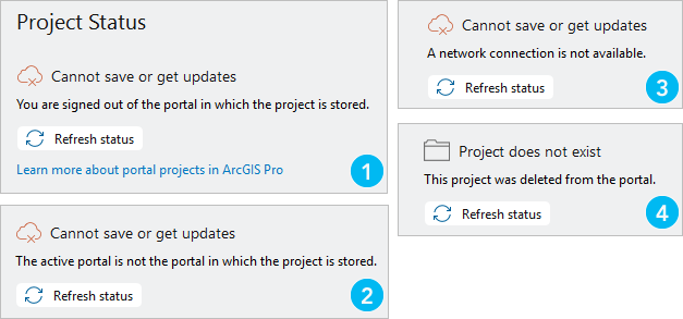

Aus verschiedenen Gründen kann es vorkommen, dass Sie ein Projekt nicht speichern oder keine Aktualisierungen erhalten können. Siehe dazu die folgenden Statusmeldungen.
Statusmeldungen zum Portalprojekt auf der Seite "Info"

Sie werden bei dem Portal, in dem das Projekt gespeichert ist, abgemeldet.
Melden Sie sich bei Ihrem ArcGIS Enterprise-Portal an.
Diese Meldung wird auch angezeigt, wenn die Verbindung zu einem VPN unterbrochen wird. In diesem Fall müssen Sie möglicherweise die Verbindung erneut herstellen oder warten, bis die Verbindung wiederhergestellt ist.
Das aktive Portal ist nicht das Portal, in dem das Projekt gespeichert ist.
Legen Sie das Enterprise-Portal als aktiv fest, und melden Sie sich ggf. an.
Es steht keine Netzwerkverbindung zur Verfügung.
Möglicherweise müssen Sie warten, bis der Internetzugriff wiederhergestellt ist.
Dieses Projekt wurde im Portal gelöscht.
Speichern Sie das geöffnete Projekt als neues lokales Projekt oder als neues Portalprojekt.

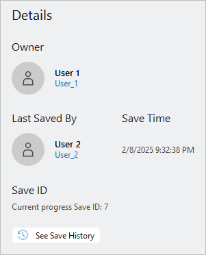

Im Bereich Details können Sie sehen, wem das Projekt gehört, wer es zuletzt gespeichert hat und zu welchem Zeitpunkt es gespeichert wurde. Die Speicher-ID gibt an, wie oft das Projekt bereits gespeichert wurde. Wenn zum Beispiel die Speicher-ID 7 ist, wurde das Projekt achtmal gespeichert. (Die erste Speicher-ID ist 0.)
Der Abschnitt "Details" auf der Seite "Info"

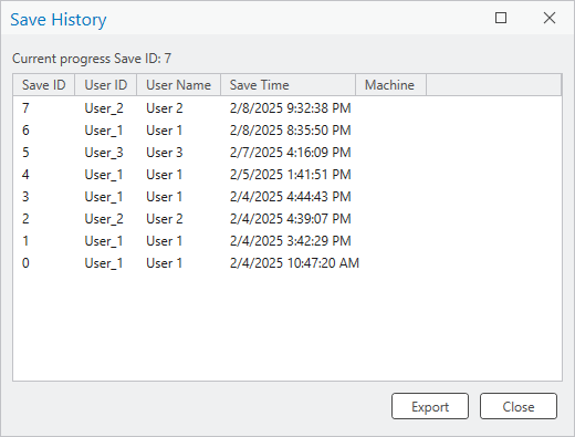

Sie können auf Verlauf des Speicherns anzeigen klicken, um ein Dialogfeld zu öffnen, in dem alle Speichervorgänge des Projekts aufgelistet sind. Sie können den Speicherverlauf in eine .csv -Datei exportieren.
Dialogfeld "Verlauf speichern"

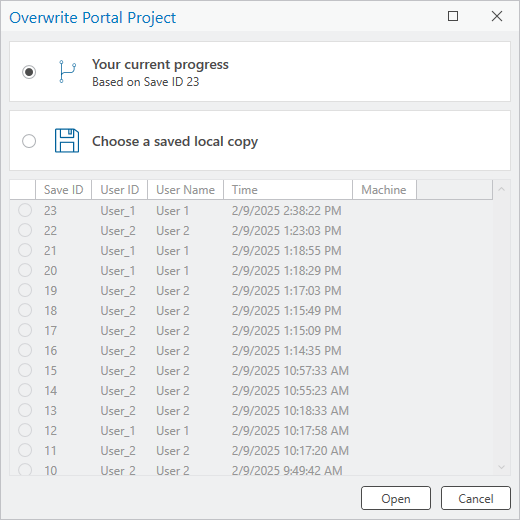

  3. Klicken Sie im Abschnitt Wartung auf Projekt überschreiben und dann auf Überschreiben .
    Dialogfeld "Portalprojekt überschreiben" mit der ausgewählten Option für den aktuellen Fortschritt
    Maschinennamen wurden aus dem Bild entfernt.
    Das Dialogfeld Portalprojekt überschreiben wird angezeigt.
  4. Wählen Sie eine der folgenden Optionen:
    • Aktueller Fortschritt: Überschreibt das Portalprojekt mit dem aktuellen nicht gespeicherten Status Ihres geöffneten Projekts. Dies ist die Standardeinstellung.

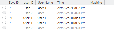

    • Lokal gespeicherte Kopie auswählen: Ihre drei zuletzt gespeicherten Projektkopien sind verfügbar. Klicken Sie auf eine der verfügbaren Projektkopien, um sie auszuwählen.
      Verfügbare gespeicherte lokale Projektkopien
    Im Dialogfeld unten wird eine Meldung angezeigt, wenn andere Benutzer Kopien gespeichert haben, die aktueller sind als Ihre. Im Allgemeinen ist es am besten, das Projekt mit der zuletzt gespeicherten Kopie zu überschreiben.
