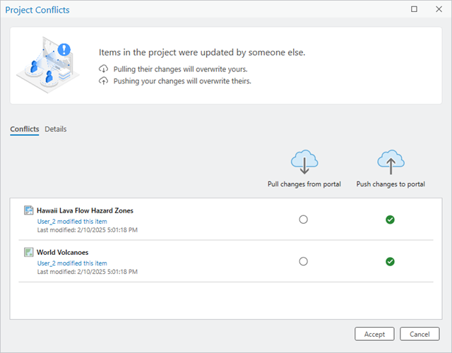

    Dialogfeld "Projektkonflikte"

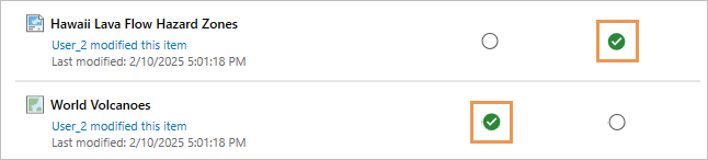

    In diesem Beispiel stehen die Änderungen, die der aktuelle Benutzer an einem Layout und einer Karte vorgenommen hat, in Konflikt mit den Änderungen, die zuvor in das Portal von User_2 hochgeladen wurden.
    Das Dialogfeld Projektkonflikte wird angezeigt. Die Option Änderungen an Portal übertragen ist standardmäßig für Konflikte ausgewählt.
  2. Wählen Sie aus, wie Konflikte aufgelöst werden sollen:
    • Behalten Sie die Standardeinstellung bei, um Konflikte zu lösen, indem Sie alle Ihre Änderungen in das Portal übertragen.
    • Klicken Sie auf Änderungen vom Portal abrufen , um Konflikte durch Abrufen aller Änderungen vom Portal aufzulösen.
      Das Dialogfeld "Projektkonflikte" mit der ausgewählten Schaltfläche "Änderungen vom Portal abrufen"
    • Klicken Sie auf eine Option neben einem Konflikt, um Änderungen einzeln zu übertragen oder abzurufen.
      Das Dialogfeld "Projektkonflikte" mit zwei unterschiedlich aufgelösten Konflikten

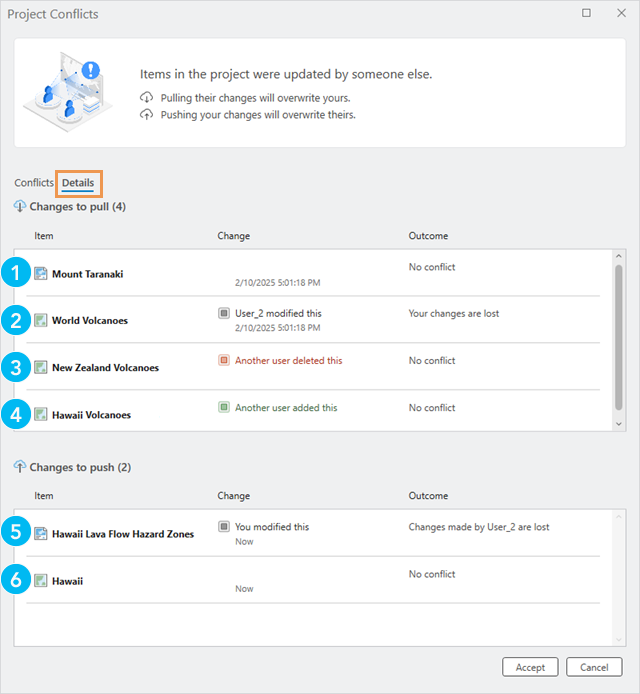

  3. Klicken Sie auf die Registerkarte Details.
    Auf der Registerkarte Details werden alle Elemente angezeigt, die übertragen oder übernommen werden, einschließlich der Konfliktelemente und anderer Elemente.
    Registerkarte "Details" des Dialogfelds "Projektkonflikte"
    In diesem Beispiel werden vier Änderungen von anderen Benutzern aus dem Portal übernommen und zwei werden von Ihnen in das Portal übertragen.
    Element
    Beschreibung
    Ein anderer Benutzer hat ein Layout namens Mount Taranaki geändert. Sie haben dieses Element nicht geändert, so dass die Änderung ohne Konflikt übernommen wird.
    User_2 hat eine Karte mit dem Namen World Volcanoes geändert. Sie haben diese Karte ebenfalls geändert. Auf der Registerkarte Konflikte haben Sie sich entschieden, die Änderung zu übernehmen, was bedeutet, dass Ihre Änderung verloren geht.
    Ein anderer Benutzer hat eine Karte mit dem Namen New Zealand Volcanoes gelöscht. Sie haben diese Karte nicht geändert, so dass die Änderung ohne Konflikt übernommen wird. Dies bedeutet, dass die Karte aus dem Projekt gelöscht wird.
    Ein anderer Benutzer hat eine Karte mit dem Namen Hawaii Volcanoes hinzugefügt. Da es sich um ein neues Element handelt, wird es ohne einen Konflikt übernommen.
    5
    Sie haben ein Layout mit dem Namen Hawaii Lava Flow Hazard Zones geändert. User_2 hat dieses Layout ebenfalls geändert. Auf der Registerkarte Konflikte haben Sie sich entschieden, Ihre Änderung zu übertragen, was bedeutet, dass die Änderung von User_2 verloren geht.
    6
    Sie haben eine Karte mit dem Namen Hawaii geändert. Da niemand sonst dieses Element geändert hat, wird Ihre Änderung ohne Konflikt übertragen.
    Erläuterung der Elemente auf der Registerkarte "Details"

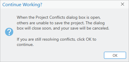

    Während das Dialogfeld Konfliktlösung geöffnet ist, ist das Projekt gesperrt. Wenn das Dialogfeld fünf Minuten lang geöffnet bleibt, wird die Aufforderung Arbeit fortsetzen? angezeigt.
    Aufforderung "Arbeit fortsetzen?"
    Sie können bei der Aufforderung Arbeit fortsetzen? auf OK klicken, um das Dialogfeld Konfliktlösung für weitere fünf Minuten geöffnet zu lassen. Sie können diesen Vorgang so oft wie nötig wiederholen; das Projekt bleibt jedoch während dieser Zeit für andere gesperrt. Wenn Sie nicht auf OK klicken, wird die Aufforderung nach einer Minute ausgeblendet und das Dialogfeld Projektkonflikte wird geschlossen. Eine Meldung weist darauf hin, dass das Projekt nicht gespeichert wurde.
