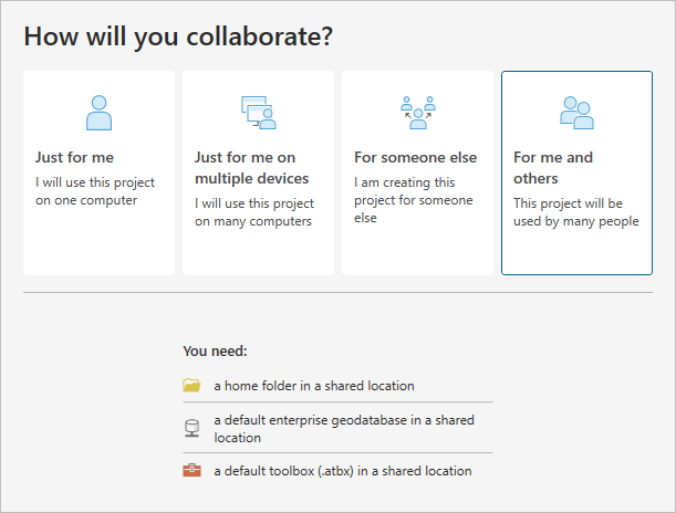

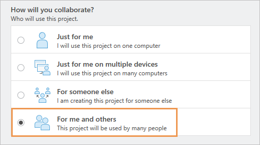

  7. Klicken Sie auf der Seite Wie werden Sie zusammenarbeiten? auf einen der Typen der Zusammenarbeit:
    • Nur für mich
    • Nur für mich auf mehreren Geräten
    • Für einen anderen Benutzer
    • Für mich und andere
    Seite des Assistenten für die Zusammenarbeit
    In der Abbildung oben ist Für mich und andere ausgewählt. Die Anforderungen für den gewählten Typ der Zusammenarbeit werden aufgelistet. In diesem Fall müssen sich der Home-Ordner, die Standard-Geodatabase und die Standard-Toolbox an einem freigegebenen Speicherort befinden. Die Standard-Geodatabase muss eine Enterprise-Geodatabase (.sde) sein.
  8. Klicken Sie auf Weiter.

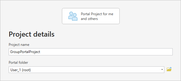

    Seite des Assistenten für die Projektdetails
    Auf der Seite Projektdetails werden der Projektname und der Portalordner angezeigt. Standardmäßig wird das Projekt auf der Stammebene in Ihrem Portalinhalt gespeichert.
  9. Geben Sie ggf. im Textfeld Projektname einen anderen Namen für das Projekt ein.
  10. Optional können Sie auf den Dropdown-Pfeil Portalordner klicken und einen anderen Ordner unter Eigene Inhalte auswählen.
    Klicken Sie alternativ auf Durchsuchen , und navigieren Sie zu einem Ordner unter Eigene Inhalte, oder erstellen Sie einen Ordner über die Dropdown-Liste Neues Element im Dialogfeld Neuer Projektspeicherort.

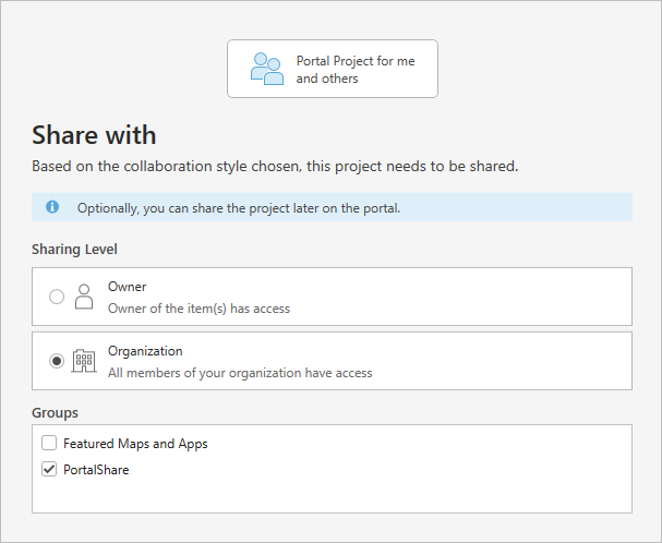

  11. Klicken Sie auf Weiter. Wählen Sie auf der Seite Freigeben für aus, wie Sie das Projekt freigeben möchten.
    Portalprojekte können nur dann von mehreren Benutzern aktualisiert werden, wenn sie für eine Gruppe mit gemeinsamer Aktualisierung freigegeben sind. Wenn ein Projekt für die Organisation freigegeben ist, können die Mitglieder der Organisation es öffnen und Änderungen lokal speichern. Allerdings können nur Mitglieder der Gruppe mit gemeinsamer Aktualisierung Änderungen im Portal speichern.
    Seite "Freigeben für" des Assistenten
    In diesem Beispiel handelt es sich bei PortalShare um eine Gruppe mit gemeinsamer Aktualisierung.
    Die Eigenschaften der Freigabe können in der Portalanwendung festgelegt oder geändert werden, nachdem das Projekt erstellt wurde. Wenn zum Beispiel noch keine Gruppe mit gemeinsamer Aktualisierung vorhanden ist, kann sie später erstellt werden.
    Hinweis:
    Die Seite Freigeben für wird nur angezeigt, wenn der Typ der Zusammenarbeit Für einen anderen Benutzer oder Für mich und andere lautet.

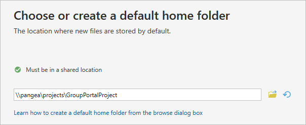

  12. Klicken Sie auf Weiter. Geben Sie auf der Seite Standard-Home-Ordner auswählen oder erstellen einen Home-Ordner mit einer der folgenden Möglichkeiten an:
    • Geben Sie in das Eingabefeld einen UNC-Pfad zu einem vorhandenen Ordner auf einem Netzlaufwerk an, auf das alle Benutzer, die mit dem Projekt arbeiten werden, Zugriff haben.
    • Klicken Sie auf Durchsuchen , und navigieren Sie zu einem vorhandenen Ordner auf einem Netzlaufwerk, auf das alle Benutzer Zugriff haben. Klicken Sie auf einen Ordner, um ihn auszuwählen, und klicken Sie auf OK.
    • Klicken Sie auf Durchsuchen , und navigieren Sie zu einem Netzlaufwerk, auf das alle Benutzer Zugriff haben. Klicken Sie im Durchsuchen-Dialogfeld auf die Dropdown-Liste Neues Element und dann auf Ordner. Benennen Sie den neuen Ordner um, bestätigen Sie, dass er ausgewählt ist, und klicken Sie auf OK.
    Seite für den Standard-Home-Ordner des Assistenten
    Das grüne Häkchen ist nur aktiviert, wenn die erforderlichen Bedingungen erfüllt sind. Bei diesem Typ der Zusammenarbeit können Sie erst fortfahren, wenn Sie einen Ordner angeben, der sich an einem freigegebenen Speicherort befindet.

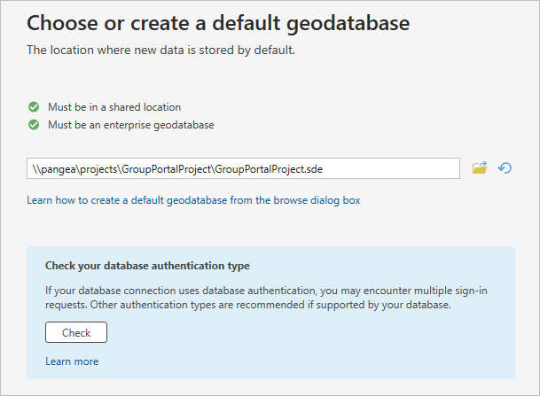

  13. Klicken Sie auf Weiter. Geben Sie auf der Seite Standard-Geodatabase auswählen oder erstellen eine Geodatabase mit einer der folgenden Möglichkeiten an:
    • Geben Sie in das Eingabefeld einen UNC-Pfad zu einer vorhandenen Geodatabase auf einem Netzlaufwerk an, auf das alle Benutzer, die mit dem Projekt arbeiten werden, Zugriff haben.
    • Klicken Sie auf Durchsuchen , und navigieren Sie zu einer vorhandenen Geodatabase auf einem Netzlaufwerk, auf das alle Benutzer Zugriff haben. Klicken Sie auf die Geodatabase, um sie auszuwählen, und klicken Sie auf OK.
    • Klicken Sie auf Durchsuchen , und navigieren Sie zu einem Netzlaufwerk, auf das alle Benutzer Zugriff haben. Klicken Sie im Durchsuchen-Dialogfeld auf die Dropdown-Liste Neues Element und dann auf einen Elementtyp. Benennen Sie das neue Element um, bestätigen Sie, dass es ausgewählt ist, und klicken Sie auf OK.
    Seite für die Standard-Geodatabase des Assistenten
    Hinweis:
    Der Typ der Zusammenarbeit Für mich und andere erfordert, dass die Standard-Geodatabase eine Enterprise-Geodatabase ist. Für andere Typen der Zusammenarbeit können File-Geodatabases oder Mobile-Geodatabases verwendet werden.

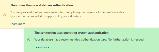

  14. Klicken Sie ggf. auf Prüfen, um den Typ der Datenbankauthentifizierung zu überprüfen.
    Abhängig von dem gewählten Authentifizierungstyp werden unterschiedliche Meldungen angezeigt.
    Zwei verschiedene Meldungen zur Datenbankauthentifizierung werden gleichzeitig angezeigt
    Wenn die Datenbankverbindung die Datenbankauthentifizierung verwendet, müssen Sie Ihre Anmeldeinformationen möglicherweise häufig überprüfen, wenn Sie mit einem Portalprojekt arbeiten. Aus diesem Grund wird die Verwendung anderer Typen der Authentifizierung empfohlen, sofern vorhanden.

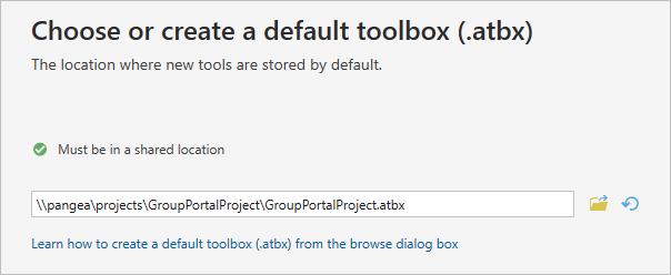

  15. Klicken Sie auf Weiter. Auf der Seite Standard-Toolbox (.atbx) auswählen oder erstellen können Sie eine Toolbox auf eine der folgenden Arten angeben:
    • Geben Sie in das Eingabefeld einen UNC-Pfad zu einer vorhandenen Toolbox auf einem Netzlaufwerk an, auf das alle Benutzer, die mit dem Projekt arbeiten werden, Zugriff haben.
    • Klicken Sie auf Durchsuchen , und navigieren Sie zu einer vorhandenen Toolbox auf einem Netzlaufwerk, auf das alle Benutzer Zugriff haben. Klicken Sie auf eine Toolbox, um sie auszuwählen, und klicken Sie auf OK.
    • Klicken Sie auf Durchsuchen , und navigieren Sie zu einem Netzlaufwerk, auf das alle Computer Zugriff haben. Klicken Sie im Durchsuchen-Dialogfeld auf die Dropdown-Liste Neues Element und dann auf Toolbox (.atbx). Benennen Sie das neue Element um, bestätigen Sie, dass es ausgewählt ist, und klicken Sie auf OK.
    Seite für die Standard-Toolbox des Assistenten
    Das grüne Häkchen ist nur aktiviert, wenn die erforderlichen Bedingungen erfüllt sind. Für alle Typen der Zusammenarbeit gilt, dass die Standard-Toolbox eine ArcGIS-Toolbox mit der Dateierweiterung .atbx sein muss.
    Sobald die Standardprojektelemente festgelegt sind, können Sie auf Fertig stellen klicken, um das Projekt zu erstellen. Sie können auch Metadaten hinzufügen und eine Übersicht über Ihre Einstellungen anzeigen.

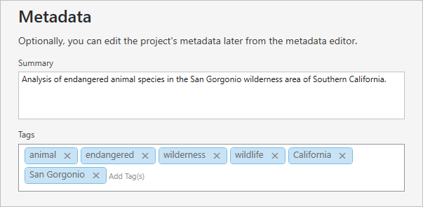

  16. Klicken Sie auf Weiter. Fügen Sie auf der Seite Metadaten eine Zusammenfassung und Tags hinzu.
    Seite "Metadaten" des Assistenten

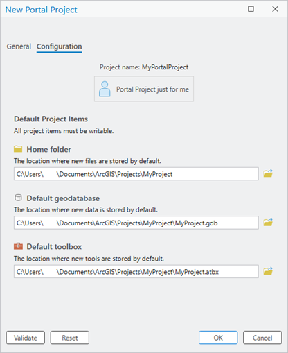

  9. Wählen Sie unter Wie werden Sie zusammenarbeiten? einen Typ der Zusammenarbeit aus.
    Der Typ der Zusammenarbeit wirkt sich auf den Speicherort der Standardelemente des Projekts, den Typ der Standard-Geodatabase, die verwendet werden kann, und die Eigenschaften der Freigabe des Projekts aus. In der Abbildung unten ist Für mich und andere ausgewählt.
    Optionen für die Zusammenarbeit mit der ausgewählten Option "Für mich und andere"

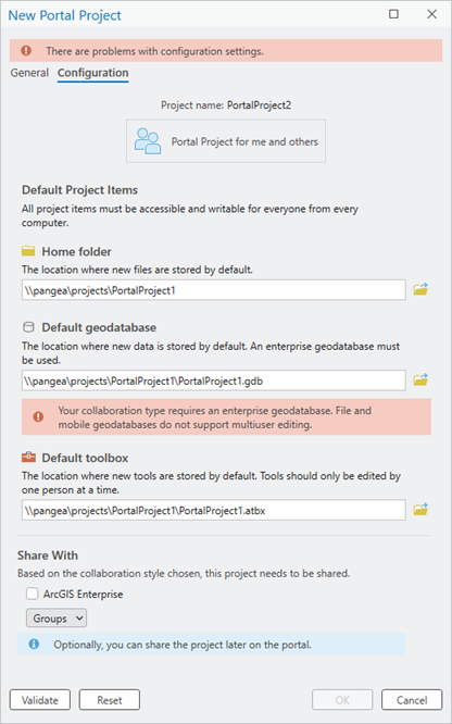

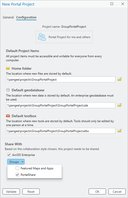

  10. Klicken Sie im oberen Bereich des Dialogfelds auf die Registerkarte Konfiguration.
    Beim Erstellen eines Portalprojekts müssen Sie die Pfade zum Home-Ordner, zur Standard-Geodatabase und zur Standard-Toolbox angeben und diese Elemente bei Bedarf erstellen.
  11. Geben Sie im Textfeld Home-Ordner einen Home-Ordner auf eine der folgenden Arten an:
    • Geben Sie in das Textfeld einen UNC-Pfad zu einem vorhandenen Ordner auf einem Netzlaufwerk an, auf das alle Benutzer, die mit dem Projekt arbeiten werden, Zugriff haben.
    Unter dem Eingabefeld wird eine Fehlermeldung angezeigt, bis ein gültiger Pfad angegeben wird.
    Tipp:
    Es wird empfohlen, alle Pfade im UNC-Format (\\server\share\directory) anzugeben. Wenn Pfade mit einem Laufwerksbuchstaben angegeben werden, wie z. B. X:\GroupPortalProject, muss auf allen Computern, die auf das Portalprojekt zugreifen werden, derselbe Laufwerksbuchstabe verwendet werden. Der Pfad wird für Benutzer, die das Laufwerk einem anderen Buchstaben zuweisen, nicht erreichbar sein.
    Hinweis:
    Mit der Schaltfläche Zurücksetzen wird der Pfad auf den Pfad zurückgesetzt, der in den allgemeinen Optionen zum Erstellen von Projekten in einem ArcGIS Enterprise-Portal angegeben ist.
  12. Geben Sie im Eingabefeld Standard-Geodatabase eine Standard-Geodatabase auf eine der folgenden Arten an:
    • Geben Sie in das Textfeld einen UNC-Pfad zu einer vorhandenen Geodatabase auf einem Netzlaufwerk an, auf das alle Benutzer, die mit dem Projekt arbeiten werden, Zugriff haben.
    Hinweis:
  13. Geben Sie im Eingabefeld Standard-Toolbox eine Standard-Toolbox auf eine der folgenden Arten an:
    • Klicken Sie auf Durchsuchen , und navigieren Sie zu einem Netzlaufwerk, auf das alle Benutzer Zugriff haben. Klicken Sie im Durchsuchen-Dialogfeld auf die Dropdown-Liste Neues Element und dann auf Toolbox (.atbx). Benennen Sie das neue Element um, bestätigen Sie, dass es ausgewählt ist, und klicken Sie auf OK.
  14. Klicken Sie im Bereich Freigeben für auf den Dropdown-Pfeil Gruppen, und aktivieren Sie das Kontrollkästchen einer Gruppe mit gemeinsamer Aktualisierung.

    Es können Warn- oder Fehlermeldungen angezeigt werden. Warnungen weisen auf Einstellungen hin, die sich auf die Performance oder die Benutzerfreundlichkeit auswirken können, Sie aber nicht daran hindern, das Projekt zu erstellen. Fehler müssen behoben werden, bevor das Projekt erstellt werden kann. Wenn die Standard-Geodatabase eine Enterprise-Geodatabase ist und die Verbindung die Datenbankauthentifizierung verwendet, wird die folgende Warnung angezeigt:
    Warnmeldung zu Datenbankauthentifizierung
    Diese Warnung weist darauf hin, dass Sie Ihre Anmeldeinformationen möglicherweise häufig überprüfen müssen, wenn Sie mit einem Portalprojekt arbeiten. Aus diesem Grund wird die Verwendung anderer Typen der Authentifizierung empfohlen, sofern vorhanden.

  4. Geben Sie im Textfeld Name einen Namen für das Portalprojekt ein, und klicken Sie auf Weiter.
    Das Dialogfeld Neues Portalprojekt wird mit der ausgewählten Registerkarte Allgemein angezeigt.
  5. Geben Sie eine Zusammenfassung und Tags an.

  7. Klicken Sie unter Wie werden Sie zusammenarbeiten? auf den Typ der Zusammenarbeit Für mich und andere.
  8. Klicken Sie oben im Dialogfeld auf die Registerkarte Konfiguration.
    Die Pfade des Home-Ordners, der Standard-Geodatabase und der Standard-Toolbox werden aus dem lokalen Projekt übernommen. In der Abbildung unten ist die Einstellung der Standard-Geodatabase nicht gültig, da das vorhandene Portalprojekt (PortalProject1) eine File-Geodatabase verwendet und das neue Portalprojekt (PortalProject2) eine Enterprise-Geodatabase benötigt.

  10. Klicken Sie im Bereich Freigeben für auf den Dropdown-Pfeil Gruppen, und aktivieren Sie das Kontrollkästchen einer Gruppe mit gemeinsamer Aktualisierung.
    Aktivieren Sie optional das Kontrollkästchen ArcGIS Enterprise.
