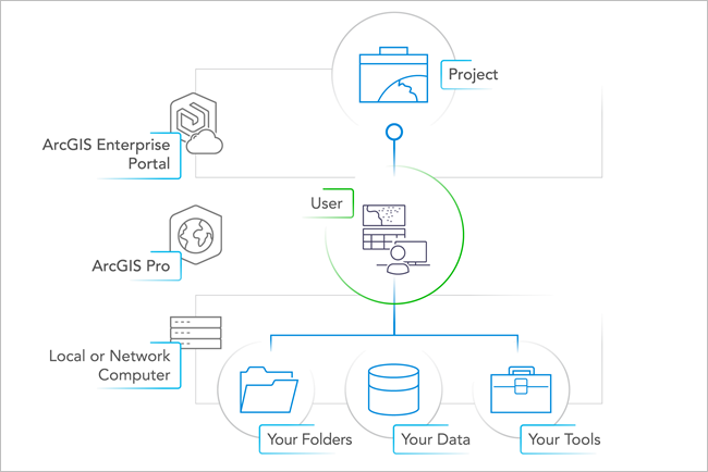

Konfigurieren von Projekten mit der Einstellung "Nur für mich"
Ein Projekt, das von einem Benutzer auf einem Computer verwendet wird, wird wie folgt konfiguriert:
  • Der Home-Ordner, die Standard-Geodatabase und die Standard-Toolbox können sich auf einem lokalen oder einem Computer im Netzwerk befinden.
  • Die Standard-Geodatabase kann eine File-Geodatabase, eine Mobile-Geodatabase oder eine Enterprise-Geodatabase sein.
  • Die Standard-Toolbox muss eine ArcGIS-Toolbox (.atbx) sein.
  • Die Optionen für die Freigabe werden nicht angezeigt, da das Projekt für die Verwendung durch einen Benutzer vorgesehen ist. Die Freigabeeigenschaften können später im ArcGIS Enterprise-Portal geändert werden.
Diagramm des Typs der Zusammenarbeit "Nur für mich"
Beim Typ der Zusammenarbeit Nur für mich arbeitet ein Benutzer auf einem Computer an einem Portalprojekt. Standard-Projektelemente und andere Ressourcen können sich auf einem lokalen Laufwerk oder einem Netzlaufwerk befinden.

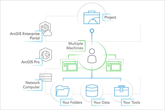

Konfigurieren von Projekten mit der Einstellung "Nur für mich auf mehreren Geräten"
Ein Projekt, das von einem Benutzer auf mehreren Computern verwendet wird, wird wie folgt konfiguriert:
  • Der Home-Ordner, die Standard-Geodatabase und die Standard-Toolbox müssen sich auf einem Netzlaufwerk befinden, auf das alle Computer zugreifen können. Es wird empfohlen, den Speicherort dieser Elemente mit UNC-Pfaden anzugeben.
Diagramm des Typs der Zusammenarbeit "Nur für mich auf mehreren Geräten"
Beim Typ der Zusammenarbeit Nur für mich auf mehreren Geräten arbeitet ein Benutzer auf mehreren Computern an einem Portalprojekt. Standard-Projektelemente und andere Projektressourcen müssen sich auf einem Netzlaufwerk befinden.

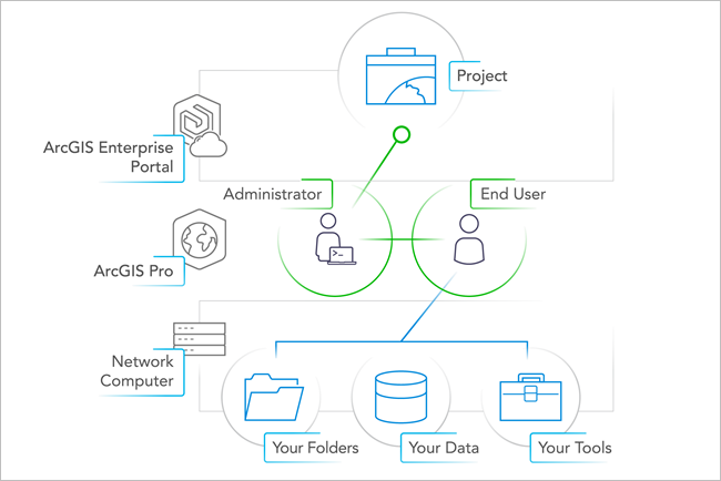

Konfigurieren von Projekten für einen anderen Benutzer
Ein Projekt, das von einem Organisationsadministrator für die Verwendung durch einen anderen Benutzer erstellt wird, wird wie folgt konfiguriert:
  • Der Home-Ordner, die Standard-Geodatabase und die Standard-Toolbox müssen auf einem Netzlaufwerk gespeichert werden, auf das der vorgesehene Benutzer zugreifen können. Es wird empfohlen, den Speicherort dieser Elemente mit UNC-Pfaden anzugeben.
  • Die Optionen für die Freigabe sind bei der Konfiguration des Portalprojekts verfügbar. Alternativ können die Freigabeeigenschaften später im ArcGIS Enterprise-Portal geändert werden.
  • Nachdem das Projekt erstellt wurde, kann der Administrator den Elementbesitz auf den vorgesehenen Benutzer im ArcGIS Enterprise-Portal übertragen.
Diagramm des Typs der Zusammenarbeit "Für einen anderen Benutzer"
Beim Typ der Zusammenarbeit Für einen anderen Benutzer erstellt ein Organisationsadministrator ein Portalprojekt für einen anderen Benutzer. Standard-Projektelemente und andere Projektressourcen müssen sich auf einem Netzlaufwerk befinden.

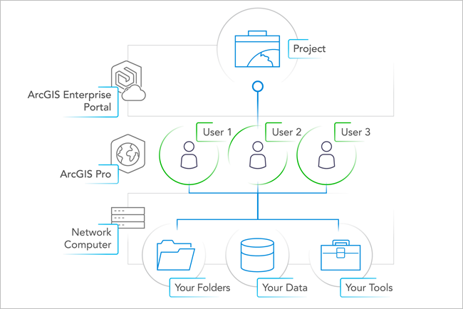

Konfigurieren von Projekten mit der Einstellung "Für mich und andere"
Ein für die Verwendung durch mehrere Benutzer erstelltes Projekt wird wie folgt konfiguriert:
  • Der Home-Ordner, die Standard-Geodatabase und die Standard-Toolbox müssen auf einem Computer im Netzwerk gespeichert werden, auf den alle Projektmitarbeiter zugreifen können. Es wird empfohlen, den Speicherort dieser Elemente mit UNC-Pfaden anzugeben.
  • Die Standard-Geodatabase muss eine Enterprise-Geodatabase sein. Die Bearbeitung durch mehrere Benutzer wird in File- und Mobile-Geodatabases nicht unterstützt.
  • Das Projekt muss für eine Gruppe mit gemeinsamer Aktualisierung freigegeben werden. Nur Mitglieder der Gruppe mit gemeinsamer Aktualisierung haben Schreibzugriff auf das Projekt.
Diagramm des Typs der Zusammenarbeit "Für mich und andere"
Beim Typ der Zusammenarbeit Für mich und andere arbeiten mehrere Benutzer gemeinsam an einem Projekt. Standard-Projektelemente und andere Projektressourcen müssen sich auf einem Netzlaufwerk befinden.

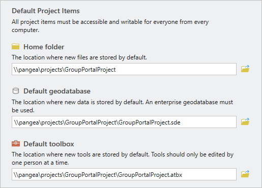

Portalprojekte müssen wie lokale Projekte über einen Home-Ordner, eine Standard-Geodatabase und eine Standard-Toolbox verfügen. Bei Portalprojekten wird das Projekt (die .aprx -Datei) nicht im Home-Ordner gespeichert. Darin werden jedoch andere Dateien gespeichert, die normalerweise im Home-Ordner eines Projekts gespeichert werden, z. B. Karten und Layer, exportierte Datasets und Verbindungsdateien.
In einem Portalprojekt werden Standard-Projektelemente beim Erstellen des Projekts nicht automatisch erstellt. Sie können diese Standardelemente entweder jedes Mal beim Erstellen eines Portalprojekts angeben oder Einstellungen für Standardelemente in den allgemeinen Optionen für das Erstellen von Projekten in einem ArcGIS Enterprise-Portal vornehmen. Standardeinstellungen für Projektelemente sind nützlich, wenn die meisten Projekte denselben Typ der Zusammenarbeit verwenden und wenn Ihre Datenverwaltungsroutinen die Verwendung derselben Elemente zum Speichern von Dateien, Daten und Werkzeugen für verschiedene Projekte ermöglichen.
Sie können Standardeinstellungen beim Konfigurieren eines neuen Projekts nach Bedarf überschreiben.
Standard-Projektelemente auf der Registerkarte "Konfiguration" des Dialogfelds "Neues Portalprojekt"
In diesem Beispiel befinden sich die Standard-Projektelemente auf einem Netzlaufwerk und als Standard-Geodatabase wird eine Enterprise-Geodatabase verwendet.
Hinweis:
Standardeinstellungen können von einem Administrator voreingestellt und gesperrt werden.
