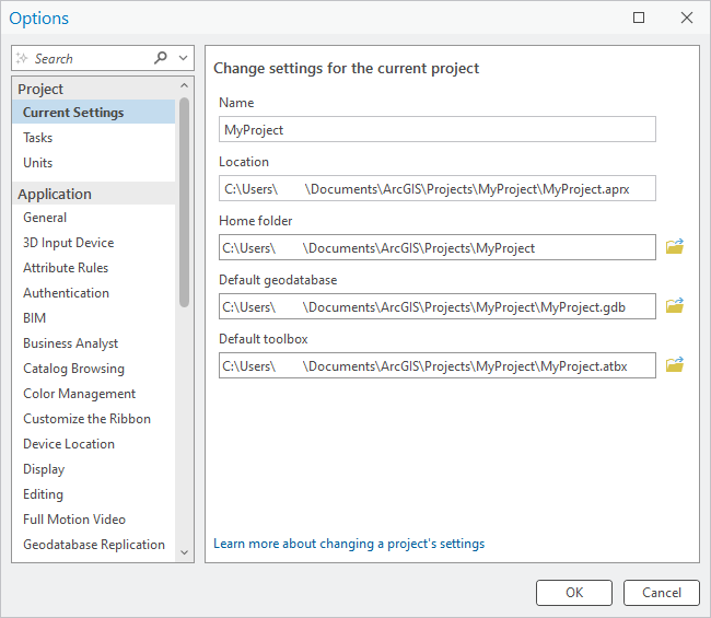

Im Dialogfeld Optionen auf der Registerkarte Aktuelle Einstellungen können Sie den Home-Ordner, die Standard-Geodatabase und die Standard-Toolbox für ein geöffnetes Projekt ändern.
Aktuelle Einstellungen eines Projekts im Dialogfeld "Optionen"

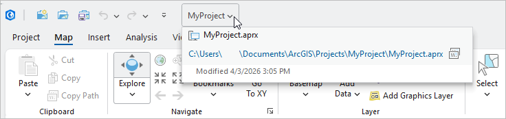

Anzeigen von Projektname und Speicherort
Der Name und der Speicherort eines geöffneten Projekts können im Dialogfeld Optionen oder in der Titelleiste der Anwendung angezeigt werden.
Projektname und Speicherort in der Titelleiste eines geöffneten Projekts

Ändern des Home-Ordners
Jedes Projekt verfügt über einen Home-Ordner . Dies ist der Ordner, in dem die Projektdatei (.aprx) eines neuen Projekts erstellt wird. Die Standard-Geodatabase und die Standard-Toolbox des Projekts befinden sich in der Regel ebenfalls im Home-Ordner. Der Home-Ordner ist standardmäßig ein neuer Ordner, der zusammen mit dem Projekt erstellt wird, kann aber auch ein vorhandener Ordner sein.
Der Home-Ordner enthält weitere durch ArcGIS Pro verwaltete Elemente, wie zum Beispiel den Projektindex, Sicherungskopien des Projekts und Geoverarbeitungsmeldungen. Zudem ist dies auch der Standardspeicherort bestimmter Elemente, die Sie im Rahmen einer ArcGIS Pro-Sitzung erstellen. Dazu zählen Datenbank- und Server-Verbindungsdateien, bestimmte Analyseergebnisse, Karten- und Layout-Dateien sowie andere exportierte Dateien.
Nach der Erstellung eines Projekts können Sie einen anderen Ordner als Home-Ordner festlegen, wenn Sie Schreibzugriff darauf haben. Beim Ändern des Home-Ordners werden weder die Projektdatei noch andere vorhandene Elemente aus dem vorherigen in den neuen Home-Ordner verschoben oder kopiert. Der Home-Ordner kann weder aus dem Projekt entfernt noch gelöscht werden.
Führen Sie die folgenden Schritte aus, um den Home-Ordner des aktuellen Projekts zu ändern:
  1. Klicken Sie auf der Registerkarte Aktuelle Einstellungen des Dialogfeldes Optionen neben dem Textfeld Home-Ordner auf Durchsuchen .
    Alternativ können Sie einen Pfad zu einem Ordner direkt in das Textfeld eingeben.
  2. Navigieren Sie im Dialogfeld Standardordner auswählen zu einem Ordner, und wählen Sie ihn aus. Klicken Sie auf OK.
    Der Pfad zum Ordner wird im Textfeld Home-Ordner angezeigt.
    Tipp:
    Sie können einen Ordner erstellen und diesen als Home-Ordner definieren. Navigieren Sie im Dialogfeld Standardordner auswählen zu einem Speicherort, klicken Sie auf den Dropdown-Pfeil Neues Element und dann auf Ordner . Benennen Sie den Ordner um, und drücken Sie die Eingabetaste.
  3. Klicken Sie im Dialogfeld Optionen auf OK.
    Dem Projekt wird automatisch eine Ordnerverbindung hinzugefügt, wenn noch keine Ordnerverbindung vorhanden ist. Im Bereich Katalog auf der Registerkarte Projekt unter Ordner wird der neue Home-Ordner mit dem Symbol für Home-Ordner markiert.
