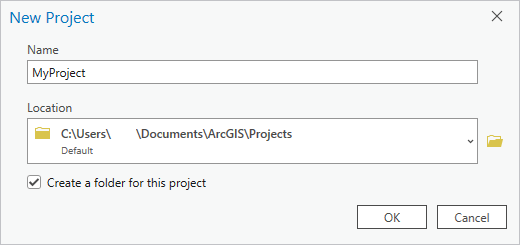

    Das Dialogfeld Neues Projekt wird mit einem Standardnamen und -speicherort angezeigt. Der Standardspeicherort ist der \Documents\ArcGIS\Projects -Ordner in Ihrem Benutzerprofil.
  3. Optional können Sie im Feld Name einen anderen Namen eingeben.
    Der Name, den Sie gewählt haben, wird auf die Projektdatei angewendet und kann nicht geändert werden, nachdem das Projekt erstellt wurde. Wird das Projekt mit den Standardeinstellungen erstellt, wird der Name auch auf die Standard-Geodatabase, die Standard-Toolbox und den Home-Ordner angewendet.
  4. Sie können auch auf Durchsuchen klicken und zu einem Speicherort navigieren, oder Sie klicken auf den Dropdown-Pfeil Position und wählen eine der letzten Positionen aus.
  5. Optional können Sie das Kontrollkästchen Einen Ordner für dieses Projekt erstellen deaktivieren, wenn Sie die Projektdatei nicht in einem separaten Ordner speichern möchten.
    Dialogfeld "Neues Projekt"
    Im Dialogfeld "Neues Projekt" werden die Standardeinstellungen angezeigt.
  6. Klicken Sie auf OK.
    Das Projekt wird erstellt und geöffnet.
