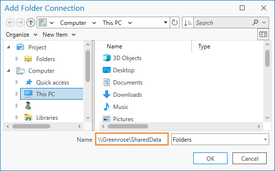

Erstellen einer Vorlage zur Verwendung auf mehreren Computern
Wenn Sie Projekte auf mehreren Computern erstellen, empfiehlt es sich, die Projektvorlage in Ihrem Portal zu speichern, damit sie von jedem Computer aus zugänglich ist. Die Vorlage sollte nur Verbindungen enthalten, auf die alle Computer, auf denen Sie sie verwenden möchten, zugreifen können.
Wenn Sie eine Verbindung zu einem Projekt hinzufügen, referenziert die Verbindung standardmäßig den Buchstaben, dem das Laufwerk zugeordnet ist, z. B. C:\MyData oder X:\Boundaries.gdb. Wenn Sie also ein Projekt anhand der Vorlage auf einem anderen Computer erstellen, wird die Verbindung unterbrochen, wenn der referenzierte Speicherort einem anderen Buchstaben zugeordnet ist. Wenn Sie ein Projekt als Vorlage speichern möchten, empfiehlt es sich daher, Netzwerkordnerverbindungen als UNC-Pfade hinzuzufügen: \\<computer name>\<folder>.
Eine Ordnerverbindung, die mit einem UNC-Pfad hinzugefügt wurde
Datasets, die Quellen für Karten-Layer sind, werden in die Vorlage kopiert, wenn sie auf lokalen Datenträgern gespeichert werden. Datasets, die auf Netzwerklaufwerken oder in Enterprise-Geodatabases gespeichert sind, werden referenziert, nicht kopiert. Dies wirkt sich auf die Bearbeitung von Daten aus. Wenn Daten in die Vorlage kopiert werden, enthält jedes aus dieser Vorlage erstellte Projekt eine neue lokale Kopie der Daten, und die Bearbeitungen werden auf der lokalen Kopie durchgeführt. Wenn die Daten referenziert werden, referenziert jedes aus der Vorlage erstellte Projekt dasselbe Dataset, und die in einem beliebigen Projekt vorgenommenen Bearbeitungen werden auf diesem Dataset durchgeführt.
