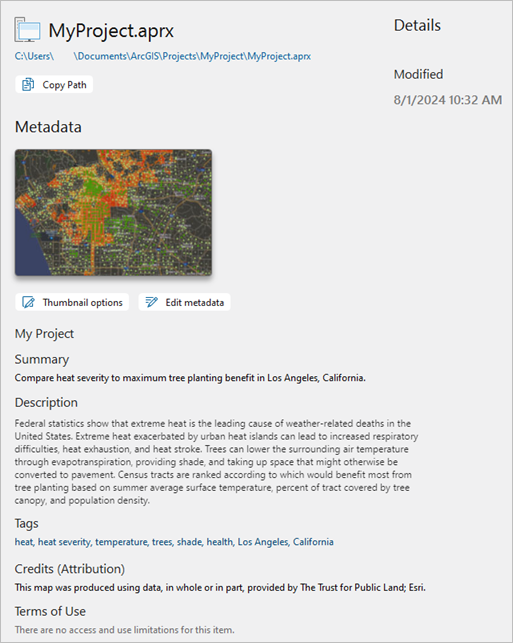

    Der Projektname, der Pfad, die Miniaturansicht, Metadaten für die Elementbeschreibung und das Änderungsdatum werden angezeigt. Sie können auf den Pfad klicken, um den Microsoft Datei-Explorer am Speicherort der Projektdatei zu öffnen. Die folgenden Befehle sind verfügbar:
    Projektmetadaten und Miniaturansicht auf der Seite "Projekt-Info"

Ein Projekt verfügt erst dann über Metadaten oder eine Miniaturansicht, wenn Sie diese hinzugefügt haben. Wenn Ihr Metadaten-Style nicht Elementbeschreibung ist, können Sie entsprechend des von Ihnen verwendeten Styles vollständige Metadaten für das Projekt bereitstellen. Es werden jedoch nur die Elemente, die Teil der Elementbeschreibung sind, auf der Seite Projekt-Info angezeigt. Zu diesen Elementen gehören ein Titel, eine Miniaturansicht, eine Zusammenfassung, Tags, eine Beschreibung, Credits und Nutzungsbeschränkungen.
  1. Klicken Sie auf der Seite Projekt-Info unter der Miniaturansicht (oder deren Platzhalter) auf Metadaten bearbeiten .
    Die Metadatenansicht des Projekts wird geöffnet.
  2. Füllen Sie die Felder der Elementbeschreibung aus.
    Die Elementbeschreibung ist erst dann vollständig, wenn sie einen Titel, Tags und eine Zusammenfassung enthält.
    Hinweis:
    Die Daten in den Feldern Zusammenfassung und Tags werden automatisch in die entsprechenden Felder im Bereich Projekt-Paket erstellen eingegeben, wenn Sie ein Projektpaket freigeben und im Bereich Projektvorlage erstellen, wenn Sie eine Projektvorlage erstellen.
  3. Klicken Sie optional im Bereich Miniaturansicht auf Aktualisieren , und navigieren Sie zu einer Grafikdatei, um sie als Miniaturansicht zu verwenden.
  4. Klicken Sie auf dem Menüband auf der Registerkarte Metadaten in der Gruppe Metadaten verwalten auf Speichern .
  5. Schließen Sie die Metadatenansicht.
    Die Seite Projekt-Info wird aktualisiert.
