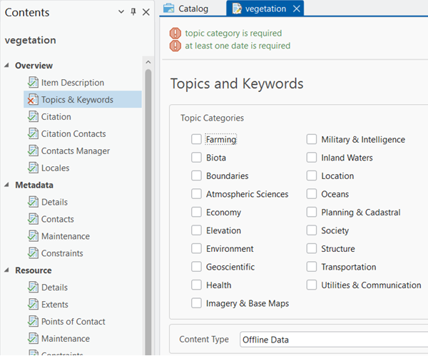

Wenn Sie Metadaten mit dem klassischen ArcGIS Pro-Metadateneditor bearbeiten, werden Seiten für das Bearbeiten von Metadaten in den Editor geladen, wie vom ausgewählten Metadaten-Style angegeben. Jede Seite wird im Bereich Inhalt aufgelistet.
Der klassische ArcGIS Pro-Metadateneditor kann im Bereich "Inhalt" viele Seiten lang sein und Validierungsregeln zu Beginn jeder Seite aufweisen
Der Metadaten-Style bestimmt, welche Metadatenelemente erforderlich sind und welche Werte dafür in diesen Elementen zulässig sind. Wenn eine Seite im Metadateneditor ein Element aufweist, das für den aktuellen Metadaten-Style zwingend erforderlich ist, der Wert jedoch nicht angegeben wurde, verfügt die Seite über ein ungültiges Metadatensymbol . Wenn Sie auf die Seite im Bereich Inhalt klicken, werden Validierungsmeldungen oben auf der Seite angezeigt.
Um einen Metadaten-Datensatz zu erstellen, der den Mindestanforderungen an den aktuellen Metadaten-Style entspricht, wählen Sie alle Seiten mit einem ungültigen Metadatensymbol aus, und geben Sie den in der Validierungsmeldung beschriebenen Inhalt an. Sobald alle Validierungsfehler auf der Seite behoben wurden, ändert sich das Symbol für die Seite in ein gültiges Metadatensymbol .

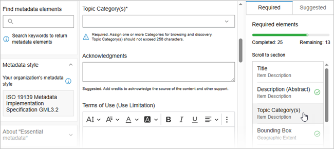

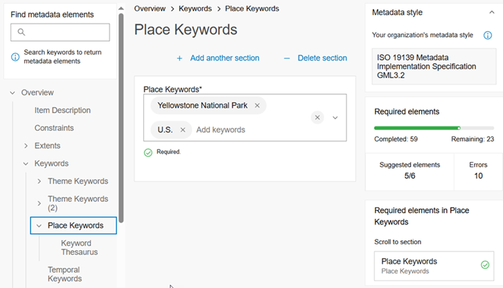

Wenn Sie Metadaten mit dem ArcGIS-Metadateneditor bearbeiten, werden für den Editor zwei Seiten im Bereich Inhalt aufgeführt: Basismetadaten und Alle Metadaten.
Auf der Seite Basismetadaten kann auf alle erforderlichen und vorgeschlagenen Elemente für den aktuellen Metadaten-Style auf einer Seite zugegriffen werden. In der dritten Spalte des Editors werden auf der Registerkarte Erforderlich alle Elemente aufgeführt, die für den aktuellen Metadaten-Style zwingend erforderlich sind. Auf der Registerkarte Empfohlen werden Elemente aufgeführt, die für das Erstellen qualitativ hochwertiger Metadaten empfohlen werden, für den aktuellen Metadaten-Style jedoch optional sind. Wenn die Metadatenansicht zu schmal ist und deshalb nicht alle drei Spalten sichtbar sind, wird Erforderliche Elemente anzeigen oben angezeigt. Sobald Sie auf diese Option klicken, werden die Registerkarten Erforderlich und Vorgeschlagen in einem sekundären Fenster in der Metadatenansicht geöffnet.
Die Seite "Basismetadaten" des ArcGIS-Metadateneditors umfasst drei Spalten, wobei die erforderlichen Elemente in der dritten Spalte aufgelistet werden.
Die Seite Alle Metadaten bietet Zugriff auf den gesamten ArcGIS-Metadateninhalt in einer geeigneten Weise für den aktuellen Metadaten-Style. Steuerelemente, die ein bestimmtes Konzept beschreiben, werden auf einer Kachel organisiert, während die Kacheln ähnlich wie beim klassischen ArcGIS Pro-Metadateneditor sind. Die erforderlichen Elemente für alle Kacheln werden in der dritten Spalte aufgeführt.
Die Seite "Alle Metadaten" des ArcGIS-Metadateneditors umfasst drei Spalten, wobei die erforderlichen Elemente in der dritten Spalte aufgelistet werden.
Wenn Sie nicht wissen, wo ein bestimmtes Metadatenelement zu finden ist, geben Sie den Namen des Metadatenelements in die Suchleiste in der Ecke der Seite Alle Metadaten ein, und drücken Sie die Eingabetaste. Standardmäßig werden in den Suchergebnissen alle mit dem Metadatenelement verknüpften Kacheln in allen Metadaten des Elements aufgeführt. Klicken Sie auf die Umschaltfläche Ausgeblendete Ergebnisse anzeigen oben in den Suchergebnissen, wenn nur die mit den erforderlichen Elementen verknüpften Kacheln in den Suchergebnissen angezeigt werden sollen.
Wenn Sie auf ein erforderliches oder vorgeschlagenes Element in der dritten Spalte auf einer der Seiten klicken, wird ein Bildlauf zu den Steuerelementen zum Bereitstellen dieses Inhalts durchgeführt. Wenn ein passender Wert angegeben wird, wird neben dem Element in der Liste ein grünes Häkchen angezeigt, und die Fortschrittsleiste zeigt den Fortschritt der Metadaten an.
