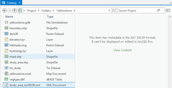

Anzeigen von Metadateninhalt im Standardformat
In Ansichten "Katalog", Dialogfeldern "Durchsuchen", Element-Pop-ups und Karten- oder Layer-Eigenschaften werden nur Metadaten im ArcGIS-Format angezeigt. Wenn Sie ein eigenständiges Metadatendokument mit Metadateninhalten im Standardformat erhalten, wird beim Versuch, den Inhalt im Detailbereich der Ansicht "Katalog" anzuzeigen, eine Meldung angezeigt. In der Meldung wird das Format des Metadatendokuments angegeben, wenn es erkannt wird.
Wenn es sich nicht um ArcGIS-Metadaten handelt, wird das Format in einer Meldung angegeben.
Sie können den Inhalt des Dokuments im Browser anzeigen.
  1. Klicken Sie in einer Ansicht "Katalog" auf das Metadatendokument im Standardformat.
    Sie werden im Detailbereich mit einer Meldung darüber informiert, dass der Metadateninhalt in ArcGIS Pro nicht angezeigt werden kann.
  2. Klicken Sie im Detailbereich auf den Link Inhalt anzeigen.
    Es wird ein neues Browserfenster geöffnet, in dem der Inhalt des Metadatendokuments angezeigt wird.
Enthält das Dokument beispielsweise Metadaten im FGDC CSDGM-Format oder ESRI-ISO-Format, die in ArcGIS Desktop 9.x erstellt wurden, kann der Metadateninhalt auf das ArcGIS-Metadatenformat aktualisiert werden. Nach der Aktualisierung können Sie die ArcGIS-Metadateninhalte in der Katalogansicht anzeigen.
Wenn das Dokument ein anderes standardmäßiges Metadatenformat enthält, z. B. ISO 19139, das vollständig von ArcGIS Pro unterstützt wird, können Sie den Inhalt in ein Element importieren. Sobald der Metadateninhalt im Standardformat in das ArcGIS-Metadatenformat konvertiert wurde, können Sie ihn in der Katalogansicht anzeigen.
