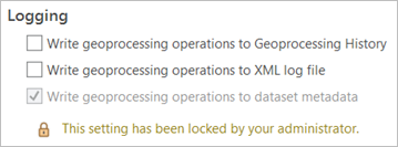

Möglicherweise muss in einer Organisation der Geoverarbeitungsverlauf eines Elements in seinen Metadaten erhalten bleiben, um beispielsweise rechtliche Fragen zu klären, die für eine Antwort den Ursprung und Verarbeitungsverlauf der Daten erfordern. Ein Administrator kann die Einstellung sperren und verhindern, dass sie auf der Registerkarte Geoverarbeitung des Dialogfeldes Optionen geändert wird.
Vom Administrator gesperrte Option zum Protokollieren von Geoverarbeitungsvorgängen

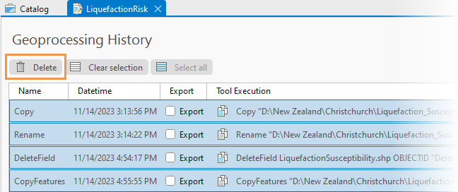

Wenn Datasets über einen langen Zeitraum erstellt, verwendet und verwaltet werden, kann der aufgezeichnete Geoverarbeitungsverlauf sehr umfangreich werden. Metadatendokumente können bis zu 2 GB erreichen, wenn der Geoverarbeitungsverlauf eines Elements über mehrere Jahre aufgezeichnet wird. Bei dieser Größe kann die Performance beim Analysieren und Verwalten der Daten eines Elements beeinträchtigt werden. Dies gilt insbesondere für Versorgungsnetze und Flurstücks-Datasets, die in starkem Maße mithilfe von Geoverarbeitungswerkzeugen ihre räumlichen Daten auswerten und verwalten. Administratoren können für GIS-Fachleute, die mit diesen Datasets arbeiten, beide der obigen Einstellungen außer Kraft setzen, um das Aufzeichnen des Geoverarbeitungsverlaufs zu verhindern und das Löschen dieser Inhalte zuzulassen.
Wenn der Geoverarbeitungsverlauf eines Elements die Performance der gesamten Geodatabase beeinträchtigt, empfiehlt es sich, diese Inhalte zu löschen. Bei der Bearbeitung der Metadaten eines Elements können Sie auf der Seite Geoverarbeitungsverlauf entweder alle oder nur ausgewählte Einträge löschen.
Registerkarte "Metadaten" mit Geoverarbeitungsverlauf und Schaltfläche "Löschen"
Alternativ können Sie die Methode deleteContent im arcpy.metadata Python-Modul verwenden, um den Geoverarbeitungsverlauf eines Elements zu löschen.
Der Geoverarbeitungsverlauf kann nicht mit dem Metadateneditor oder Python gelöscht werden, wenn im Dialogfeld Optionen die Option Löschen des Geoverarbeitungsverlaufs aus den Metadaten zulassen deaktiviert ist.
