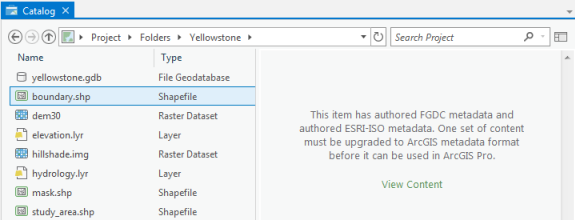

Aktualisieren von Elementen mit Metadateninhalt im ESRI-ISO-Format und FGDC CSDGM-Format
Wenn die Metadaten des Elements sowohl Metadateninhalt im FGDC CSDGM-Format als auch im ESRI-ISO-Format aufweisen, wird die Meldung angezeigt, dass Sie einen der beiden Metadateninhalte aktualisieren müssen, bevor die Metadaten des Elements in ArcGIS Pro verwendet werden können. Wenn Sie den Metadateninhalt im ESRI-ISO-Format aktualisieren, bleibt der Metadateninhalt im FGDC CSDGM-Format im resultierenden Dokument unverändert. Das Dokument wird auch den ursprünglichen Metadateninhalt im ESRI-ISO-Format und den aktualisierten Inhalt im ArcGIS-Metadatenformat enthalten.
  1. Klicken Sie in der Katalogansicht auf das Element, dessen Metadaten Sie aktualisieren möchten.
  2. Speichern Sie optional eine Sicherungskopie der Elementmetadaten als XML-Datei.
  3. Klicken Sie auf der Registerkarte Katalog des Menübands in der Gruppe Metadaten auf Aktualisieren .
  4. Klicken Sie auf ESRI-ISO-Inhalt.
  5. Die aktualisierten Metadaten werden in der Katalogansicht angezeigt, wenn das Detailfenster geöffnet wird.
