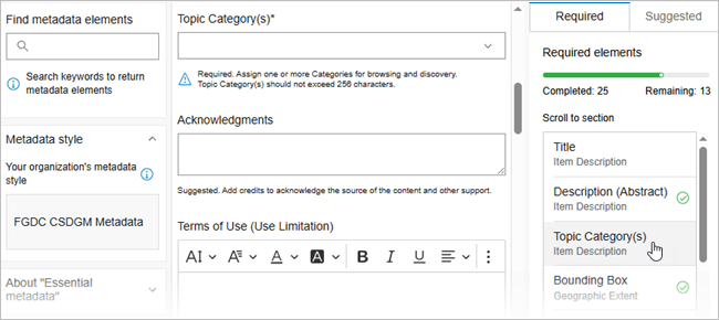

Verwenden des ArcGIS-Metadateneditors
Führen Sie die folgenden Schritte aus, um mit dem ArcGIS-Metadateneditor den Anforderungen des FGDC CSDGM-Metadatenstandards entsprechende Metadaten zu erstellen.
  1. Bearbeiten Sie die Metadaten eines Elements in der Metadatenansicht.
    Die Metadatenansicht wird mit der Seite Basismetadaten des ArcGIS-Metadateneditors angezeigt.
  2. Vergrößern Sie die Metadatenansicht so, dass Sie alle drei Spalten sehen können.
    Die Seite "Basismetadaten" des ArcGIS-Metadateneditors umfasst drei Spalten, wobei die erforderlichen Elemente in der dritten Spalte aufgelistet werden.
  3. Klicken Sie in der dritten Spalte des Metadateneditors auf die Registerkarte Erforderlich.
Metadatenelemente, die für den aktuellen Metadaten-Style erforderlich sind, werden in der dritten Spalte des Metadateneditors auf der Registerkarte Erforderlich aufgeführt. Der Name der Kachel, auf der das Metadatenelement angezeigt wird, wird unter dem Namen des Elements angezeigt. Einige Elemente sind in mehreren Kacheln enthalten.
Jede Zeile in der nachfolgenden Tabelle beschreibt eines der minimal erforderlichen CSDGM-Metadatenelemente. Der Name des Elements im ArcGIS-Metadateneditor wird zusammen mit der Seite des Metadateneditors und der Kachel, auf der sich das Element befindet, angezeigt. In der Spalte für die Anforderungen werden die gleichen Metadatenelemente durch die in CSDGM verwendeten Namen identifiziert.
Hinweis:
Die Liste der Elemente auf der Registerkarte Erforderlich für den Style "FGDC CSDGM Metadata" ist in der aktuellen Version von ArcGIS Pro unvollständig. Alle minimal erforderlichen Elemente aus CSDGM sind jedoch unten in der Tabelle enthalten. Einige Informationen müssen durch Navigieren zur entsprechenden Stelle auf der Seite Alle Metadaten angegeben werden. Wenn ein Metadatenelement zwar auf der Registerkarte Erforderlich aufgeführt, aber nicht in der folgenden Tabelle enthalten ist, können Sie es bei Verwendung des Styles "FGDC CSDGM Metadata" überspringen.
Liste der erforderlichen Elemente im ArcGIS-Metadateneditor
Erfüllung der FGDC CSDGM-Anforderungen

Wenn ein Element für das Portal Ihrer Organisation freigegeben wurde oder direkt von einem anderen Online-Speicherort verwendet werden kann, geben Sie eine URL an, die direkt zu dem Element führt. Der Online-Link zu den bibliografischen Angaben von CSDGM für das Element entspricht den Elementen "Verteilung", "Digitale Transferoptionen", "Online-Ressource", "Verknüpfung" in den ArcGIS-Metadaten des Elements. Zusätzliche Vertriebsinformationen sollten insbesondere für Elemente, die für ein Portal freigegeben wurden, nicht erforderlich sein; die Elementdetailseite stellt rechtliche Hinweise zur Verfügung und unterstützt das Herunterladen des Elements usw. Wenn die Art der Verteilung des Elements in seinen Metadaten beschrieben werden muss, entspricht dies den Elementen "Digitale Transferoptionen", "Offline-Medien", "Medienformat". in den ArcGIS-Metadaten des Elements. Fügen Sie für jeden unterstützten Medientyp einen getrennten Abschnitt "Digitale Transferoptionen" hinzu. Halten Sie sich beim Hinzufügen dieser Informationen an die folgenden Anweisungen für den Metadateneditor, den Sie verwenden.
  • Klassischer ArcGIS Pro-Metadateneditor: Klicken Sie auf der Seite Verteilung auf Neue Optionen für den digitalen Transfer, klicken Sie auf Neue Online-Ressource, und geben Sie die URL in das Textfeld Verknüpfung ein. Um zu beschreiben, wie die Ressource über Offline-Medien bezogen werden kann, klicken Sie auf Neue Optionen für den digitalen Transfer und dann auf die Überschrift Offline-Medien. Klicken Sie auf die Dropdown-Liste Medienformat und dann auf den entsprechenden Code für digitale Medien und Medien in Papierform.
  • ArcGIS-Metadateneditor: Blenden Sie in der ersten Spalte des Metadateneditors den Abschnitt Verteilung ein, und klicken Sie auf den Abschnitt Digitale Transferoptionen. Klicken Sie oben auf Abschnitt hinzufügen. Daraufhin wird ein neuer Abschnitt "Online-Verteilung" hinzugefügt. Klicken Sie in der ersten Spalte auf den Abschnitt Online-Verteilung, und klicken Sie dann oben auf Abschnitt hinzufügen, um eine Kachel "Online-Verteilung" hinzuzufügen. Geben Sie die URL in das Textfeld Zugriffs-Link/URL ein. Um zu beschreiben, wie die Ressource über Offline-Medien bezogen werden kann, klicken Sie in der ersten Spalte des Metadateneditors auf den Abschnitt Digitale Transferoptionen. Klicken Sie auf die Dropdown-Liste Medienname und dann auf den entsprechenden Code für digitale Medien oder Medien in Papierform.
Wenn detaillierte Vertriebsinformationen in den Metadaten des Elements angegeben werden müssen, sollten sie kurz und bündig sein. Jeder Distributor sollte über einen Bestellprozess für das Element verfügen. Geben Sie an, wie Kontakt zum Distributor möglich ist, und fügen Sie Informationen zur Beschreibung des Bestellverfahrens hinzu. Stellen Sie nach Möglichkeit einen Link zu einem Online-Speicherort bereit, wo alle restlichen Informationen verfügbar sind. Halten Sie sich beim Hinzufügen dieser Informationen an die folgenden Anweisungen für den Metadateneditor, den Sie verwenden.
  • Klassischer ArcGIS Pro-Metadateneditor: Klicken Sie auf der Seite Verteilung auf Neuer Distributor. Laden Sie einen vorhandenen Kontakt, oder klicken Sie auf Neuer Kontakt, und geben Sie an, auf welche Weise die Kontaktaufnahme mit der Organisation erfolgen soll. Laden Sie einen vorhandenen Kontakt, oder klicken Sie auf Neuer Kontakt, und geben Sie an, auf welche Weise die Kontaktaufnahme mit der Organisation erfolgen soll. Klicken Sie auf Neues Bestellverfahren, und geben Sie an, wie bei diesem Distributor eine Bestellung getätigt werden kann.
  • ArcGIS-Metadateneditor: Blenden Sie in der ersten Spalte des Metadateneditors den Abschnitt Verteilung ein, und klicken Sie auf den Abschnitt Distributor. Klicken Sie oben auf Abschnitt hinzufügen, um eine Kachel "Distributor" hinzuzufügen. Geben Sie auf der Karte "Distributor" an, wie Kontakt zur Organisation möglich ist. Scrollen Sie nach unten zur Überschrift Bestellverfahren, und klicken Sie auf die Schaltfläche Hinzufügen, um die Kachel "Bestellverfahren" hinzuzufügen. Fügen Sie der Kachel "Bestellverfahren" Informationen dazu hinzu, wie bei diesem Distributor eine Bestellung getätigt werden kann.
Wenn ein Distributor angegeben wird, ist das Element "Vertriebshaftung" des CSDGM zur Beschreibung der rechtlichen Hinweise in Bezug auf die Freigabe des Elements erforderlich In ArcGIS-Metadaten wird dieser Inhalt mit dem Element "Nutzungseinschränkung" im Abschnitt Rechtliche Einschränkungen des Elements angegeben. Halten Sie sich beim Hinzufügen dieser Informationen an die folgenden Anweisungen für den Metadateneditor, den Sie verwenden.
  • Klicken Sie im klassischen ArcGIS Pro-Metadateneditor auf die Seite Resource > Beschränkungen. Klicken Sie auf Neue rechtliche Einschränkungen oder gegebenenfalls auf eine vorhandene Überschrift für Rechtliche Einschränkungen. Klicken Sie auf Neue Anwendungseinschränkungen, und geben Sie die entsprechenden Informationen in das Textfeld Nutzungseinschränkung ein.
  • ArcGIS-Metadateneditor: Blenden Sie in der ersten Spalte des Metadateneditors den Abschnitt Übersicht ein, und klicken Sie auf den Abschnitt Einschränkungen. Klicken Sie auf einer vorhandenen Kachel "Rechtliche Einschränkungen" auf die Schaltfläche Hinzufügen unter der Überschrift Nutzungsbeschränkungen. Geben Sie die entsprechenden Informationen in das Textfeld Nutzungseinschränkung ein.
