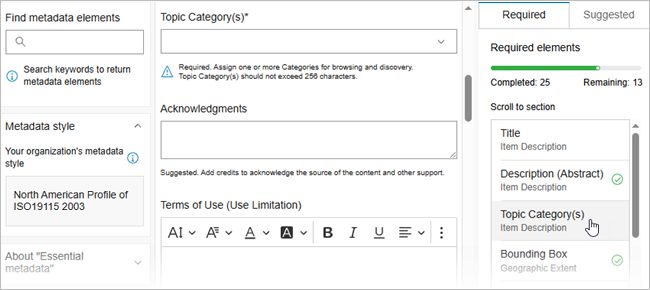

  2. Vergrößern Sie die Metadatenansicht so, dass Sie alle drei Spalten sehen können.
    Die Seite "Basismetadaten" des ArcGIS-Metadateneditors umfasst drei Spalten, wobei die erforderlichen Elemente in der dritten Spalte aufgelistet werden.
  3. Klicken Sie in der dritten Spalte des Metadateneditors auf die Registerkarte Erforderlich.
Metadatenelemente, die für den aktuellen Metadaten-Style erforderlich sind, werden in der dritten Spalte des Metadateneditors auf der Registerkarte Erforderlich aufgeführt. Der Name der Kachel, auf der das Metadatenelement angezeigt wird, wird unter dem Namen des Elements angezeigt. Einige Elemente sind in mehreren Kacheln enthalten.
