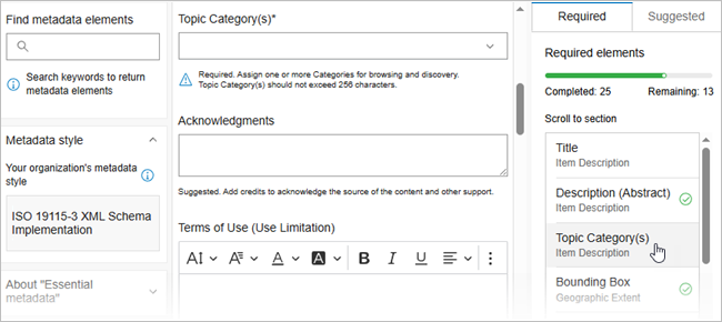

Verwenden des ArcGIS-Metadateneditors
Führen Sie die folgenden Schritte aus, um mit dem ArcGIS-Metadateneditor Metadaten zu erstellen, die den Anforderungen der ISO 19115--1 und ISO 19115-3-Metadatenstandards entsprechen.
  1. Bearbeiten Sie die Metadaten eines Elements in der Metadatenansicht.
    Die Metadatenansicht wird mit der Seite Basismetadaten des ArcGIS-Metadateneditors angezeigt.
  2. Vergrößern Sie die Metadatenansicht so, dass Sie alle drei Spalten sehen können.
    Die Seite "Basismetadaten" des ArcGIS-Metadateneditors umfasst drei Spalten, wobei die erforderlichen Elemente in der dritten Spalte aufgelistet werden.
  3. Klicken Sie in der dritten Spalte des Metadateneditors auf die Registerkarte Erforderlich.
Metadatenelemente, die für den aktuellen Metadaten-Style erforderlich sind, werden in der dritten Spalte des Metadateneditors auf der Registerkarte Erforderlich aufgeführt. Der Name der Kachel, auf der das Metadatenelement angezeigt wird, wird unter dem Namen des Elements angezeigt. Einige Elemente sind in mehreren Kacheln enthalten.
Jede Zeile in der nachfolgenden Tabelle beschreibt eines der minimal erforderlichen ISO 19115-1-Metadatenelemente. Der Name des Elements im ArcGIS-Metadateneditor wird zusammen mit der Seite des Metadateneditors und der Kachel, auf der sich das Element befindet, angezeigt. In der Spalte für die Anforderungen werden die gleichen Metadatenelemente durch die im Metadatenstandard ISO 19115-1 verwendeten Namen identifiziert.
Hinweis:
Die Liste der Elemente auf der Registerkarte Erforderlich für den Metadaten-Style "XML-Schemaimplementierung nach 19115-3" ist in der aktuellen Version von ArcGIS Pro unvollständig. Alle minimal erforderlichen Elemente aus den Standards 19115-1 und 19115-3 sind jedoch unten in der Tabelle enthalten. Einige Informationen müssen durch Navigieren zur entsprechenden Stelle auf der Seite Alle Metadaten angegeben werden. Wenn ein Metadatenelement zwar auf der Registerkarte Erforderlich aufgeführt, aber nicht in der folgenden Tabelle enthalten ist, können Sie es bei Verwendung dieses Metadaten-Styles überspringen.
Liste der erforderlichen Elemente im ArcGIS-Metadateneditor
