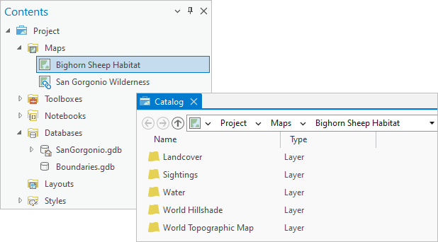

Wenn eine Katalogansicht aktiv ist, werden im Bereich Inhalt die im Projekt enthaltenen Elemente aufgelistet. Wie im Datei-Explorer werden Elemente im Bereich Inhalt bis zur Container-Ebene angezeigt. Beispielsweise werden Ordner, File-Geodatabases, Toolboxes und Karten angezeigt, da es sich dabei um Element-Container handelt. Entsprechend werden die Inhalte eines ausgewählten Containers, z. B. die Feature-Classes in einer Geodatabase, in der Katalogansicht angezeigt.
Katalogansicht und der zugehörige Bereich "Inhalt"
Wenn eine Karte im Bereich "Inhalt" ausgewählt wurde, werden ihre Layer in der Katalogansicht angezeigt.

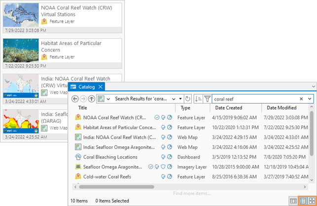

Sie können die Elemente in einer Katalogansicht in Spalten oder als Kacheln anzeigen. In der Spaltenansicht werden die Elemente und ihre Eigenschaften in Spalten angezeigt, die sortiert werden können. In der Kachelansicht werden die Elemente als Kacheln angezeigt, die ein Miniaturansicht-Bild (falls vorhanden) und andere Eigenschaften enthalten.
Katalogansicht mit ArcGIS Living Atlas of the World-Elementen, die als Kacheln und in Spalten angezeigt werden
Portalelemente werden als Kacheln und in Spalten angezeigt. Sie können den Anzeigemodus auf dem Menüband oder über Schaltflächen in der Ansicht ändern.

Für Portalelemente werden die folgenden Eigenschaften angezeigt:
  • Titel: Der Elementtitel. Die Spalte Titel enthält Plaketten, die auf Portal-Einstellungen hinweisen, z. B. verlässliche Inhalte , ArcGIS Living Atlas-Inhalte und öffentlich freigegebene Inhalte . Zeigen Sie mit der Maus auf eine Plakette, um deren Beschreibung anzuzeigen.
  • Typ: Der Elementtyp, z. B. Webkarte oder Feature-Layer.
  • Erstellungsdatum: Das Datum, an dem das Element erstellt wurde.
  • Änderungsdatum: Das Datum, an dem das Element zuletzt geändert wurde.
  • Besitzer: Der Elementbesitzer.
  • Pfad: Der Pfad zum REST-Endpunkt des Elements.
  • Durchschnittliche Bewertung: Die durchschnittliche Bewertung des Elements auf dessen Elementdetailseite.
  • Anzahl der Aufrufe: Die Anzahl der Male, die ein Element angezeigt wurde.
  • Detail-Punktzahl: Eine Angabe zur Vollständigkeit der Informationen eines Elements auf dessen Elementdetailseite.

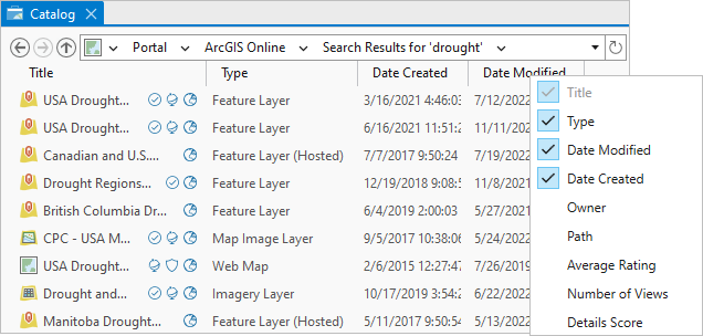

Aktivieren und Deaktivieren von Spalten
Führen Sie die folgenden Schritte aus, um Spalten in einer Katalogansicht zu aktivieren oder zu deaktivieren:
  1. Aktivieren Sie eine Katalogansicht. Sofern erforderlich, zeigen Sie Elemente in Spalten an.
  2. Klicken Sie mit der rechten Maustaste auf eine beliebige Spaltenüberschrift, um eine Dropdown-Liste der Spalten anzuzeigen.
    Sichtbare Spalten sind mit einem Häkchen versehen. Bei Spalten, die nicht angezeigt werden, fehlt das Häkchen.
    Katalogansicht und Dropdown-Liste der Spalten
  3. Klicken Sie in der Dropdown-Liste auf den Namen der gewünschten Spalte, um sie zu aktivieren bzw. zu deaktivieren.

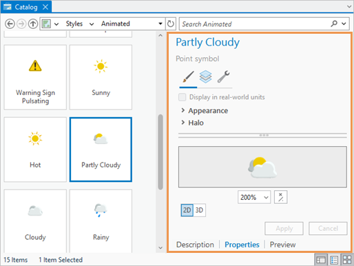

Im Detailbereich einer Katalogansicht können Sie auf unterschiedliche Weise mit Elementeigenschaften arbeiten. So können Sie für Karten-Layer Metadaten anzeigen, eine Datenvorschau anzeigen, Miniaturansichten erstellen, Styles verwalten und Datenquellen aktualisieren. Der Detailbereich wird standardmäßig angezeigt, kann jedoch auch ausgeblendet werden. Sie können am Rand des Detailbereichs ziehen, um die Größe des Bereichs zu ändern.
Katalogansicht mit dem Detailbereich
Ein Style-Element wurde in einer Katalogansicht ausgewählt. Der orangefarben umrandete Detailbereich zeigt die Elementeigenschaften an.

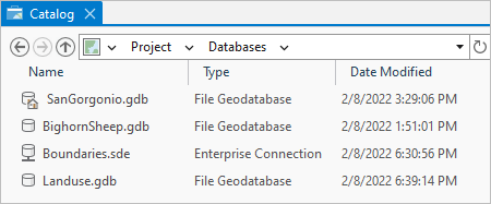

Die Inhalte eines Projektelement-Containers werden nach dem Standardelement (sofern vorhanden) in alphabetischer Reihenfolge angezeigt. Beispielsweise werden die Karten im Container Karten in alphabetischer Reihenfolge angezeigt. Entsprechend werden im Container Datenbanken zuerst die Standard-Geodatabase und dann die Datenbanken in alphabetischer Reihenfolge angezeigt. Im Container Styles werden die System-Styles in alphabetischer Reihenfolge nach dem Favoriten-Style angezeigt.
Liste der Datenbanken in einer Katalogansicht

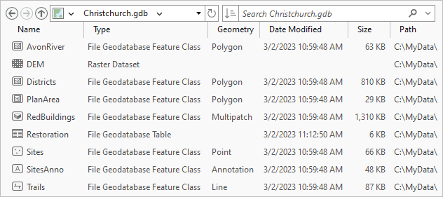

  2. Klicken Sie in der Katalogansicht neben dem Suchfeld auf Sortieren und dann auf eine verfügbare Eigenschaft in der Dropdown-Liste.
    Dropdown-Liste mit Sortieroptionen
    Dieses Beispiel zeigt die für File-Geodatabase-Elemente verfügbaren Sortieroptionen. Die Eigenschaften "Änderungsdatum" und "Größe" werden in den Optionen für die Katalogsuche aktiviert.

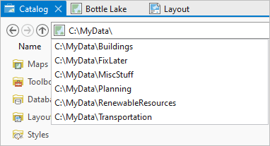

  • Geben Sie einen Teilpfad gefolgt von einem umgekehrten Schrägstrich (\) als Trennzeichen ein, um eine Dropdown-Liste der verfügbaren übereinstimmenden Pfade anzuzeigen. Klicken Sie auf einen Pfad in der Liste, um zu diesem Speicherort zu navigieren. Sie können auch Windows-Umgebungsvariablen wie %AppData% oder %Tmp% eingeben.
    Leiste "Speicherort", in der ein Teilpfad mit einer Dropdown-Liste von Optionen zur automatischen Vervollständigung zu sehen ist
