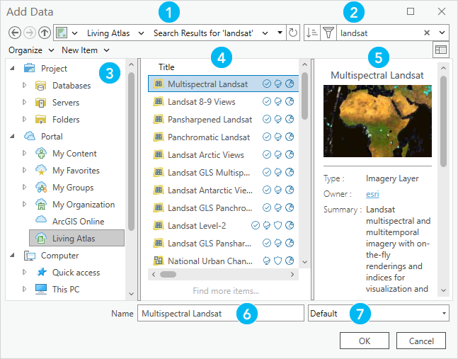

Durchsuchen-Dialogfeld "Daten hinzufügen" mit einem ausgewählten Portalelement
Durchsuchen-Dialogfelder werden in der Regel über die Schaltfläche Durchsuchen oder geöffnet oder sind einem Vorgang zugeordnet. Sie können auch direkt über einen Befehl auf dem Menüband geöffnet werden. Jedes Durchsuchen-Dialogfeld hat einen eindeutigen Namen, der seinem Zweck entspricht, aber das Aussehen und die Funktionalität sind bei allen ähnlich.
In der folgenden Tabelle werden die Elemente im Durchsuchen-Dialogfeld beschrieben. Die Zahlen in der Tabelle entsprechen den Zahlen in der oben gezeigten Abbildung.
Element
Beschreibung
1 Leiste "Speicherort"
In der Leiste "Speicherort" wird der aktuelle Speicherort eines Katalogs angezeigt. Wie in einer Katalogansicht können hier Pfade eingegeben oder eingefügt werden. Geben Sie einen Teilpfad gefolgt von einem umgekehrten Schrägstrich () als Trennzeichen ein, um eine Dropdown-Liste der verfügbaren übereinstimmenden Pfade anzuzeigen.
2 Suchfeld
Damit können Sie nach Projektelementen suchen oder nach Portalelementen suchen.
3 Navigationsbereich
Doppelklicken Sie auf einen Projekt- oder Portalelement-Container, um die jeweiligen Inhalte zu durchsuchen. Dabei werden nur Container angezeigt, die für den jeweiligen Vorgang relevant sind. Sie können auch zu Elementen navigieren, die auf Ihrem Computer oder zugeordneten Netzlaufwerken gespeichert sind.
4 Inhaltsliste
Hier werden die Inhalte des aktuellen Speicherortes oder die aktuellen Suchergebnisse angezeigt.
5 Fenster "Details"
Zeigen Sie Elementinformationen für das ausgewählte Element an. Diese Informationen werden auch in einem detaillierten Element-Pop-up im Bereich Katalog angezeigt.
6 Textfeld Name
Wenn ein Element in der Inhaltsliste ausgewählt wird, erscheint sein Name in diesem Feld. Wenn kein Element ausgewählt ist, können Sie in dem Feld eine Eingabe machen. Während der Eingabe wird eine Liste von übereinstimmenden Elementen am aktuellen Speicherort angezeigt. Sie können auch den Speicherort ändern, indem Sie einen Pfad eingeben oder einfügen. Geben Sie einen Teilpfad gefolgt von einem umgekehrten Schrägstrich () als Trennzeichen ein, um eine Dropdown-Liste der verfügbaren übereinstimmenden Pfade anzuzeigen.
7 Filter "Elementtyp"
Klicken Sie auf den Dropdown-Pfeil, und wählen Sie eine Option zum Filtern der Inhaltsliste nach Elementtyp aus.

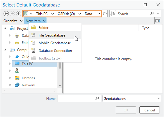

  1. Navigieren Sie in einem geöffneten Durchsuchen-Dialogfeld zu dem Speicherort, an dem Sie ein Element erstellen möchten.
  2. Klicken Sie auf den Dropdown-Pfeil Neues Element, und klicken Sie auf den Typ des Elements, das Sie erstellen möchten.
    Durchsuchen-Dialogfeld mit Dropdown-Menü "Neues Element"
    In diesem Beispiel wird eine File-Geodatabase im Ordner C:\Data erstellt.
    Das Element wird mit einem Standardnamen erstellt, z. B. "Neue File-Geodatabase". Der Name ist ausgewählt und kann bearbeitet werden.
    Hinweis:
    In diesem Beispiel können Sie eine File-Geodatabase, eine Mobile-Geodatabase oder eine Verbindung zu einer Enterprise-Geodatabase erstellen. Jedes dieser Elemente kann als Standard-Geodatabase festgelegt werden. Sie können auch einen Ordner erstellen, um dann in diesem Ordner eine Geodatabase zu erstellen. Sie können jedoch keine Toolbox erstellen, da eine Toolbox keine Geodatabase oder ein Geodatabase-Container ist.

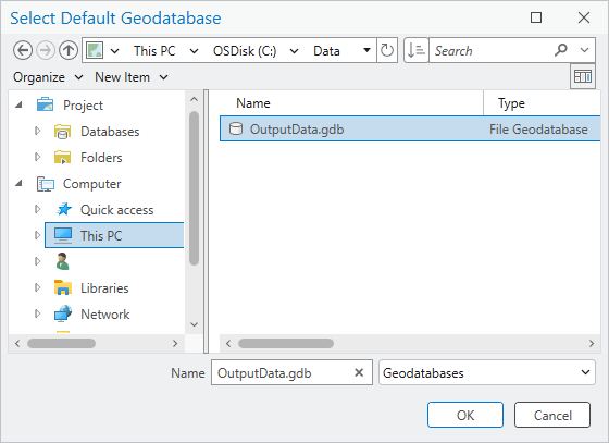

  3. Geben Sie einen Namen für das Element ein, drücken Sie die Eingabetaste, und klicken Sie auf das Element, um es auszuwählen.
    Durchsuchen-Dialogfeld mit umbenannter File-Geodatabase
    Die neue Geodatabase heißt "OutputData.gdb".
  4. Klicken Sie auf OK, um diesen Vorgang abzuschließen.
    Wenn Sie auf Abbrechen klicken, wird der Vorgang nicht abgeschlossen, aber das neue Element besteht weiterhin.

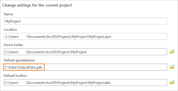

  5. Bestätigen Sie, dass das neue Element wie vorgesehen angegeben ist.
    Dialogfeld "Optionen" mit den aktuellen Projekteinstellungen
    Die neue File-Geodatabase ist als Standard-Geodatabase für das aktuelle Projekt festgelegt.
