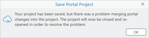

Nach dem Speichern Ihrer Änderungen an der lokalen Kopie des Projekts im Portal, werden die Portalaktualisierungen Ihrer Projektmitarbeiter möglicherweise heruntergeladen, aber nicht mit der lokalen Kopie des Projekts zusammengeführt. In diesem Fall wird die folgende Meldung angezeigt:
Mitteilung, dass das Projekt zur Behebung eines Zusammenführungsproblems geschlossen und erneut geöffnet wird
Ein Problem beim Zusammenführen von Aktualisierungen bedeutet, dass sich die lokale Kopie des Projekts in einem instabilen Zustand befindet. Es muss aus dem Speicherort auf Ihrem Computer gelöscht und erneut vom Portal heruntergeladen werden.
Klicken Sie in der Meldung Portalprojekt speichern auf OK, um das Problem zu beheben.
ArcGIS Pro schließt das Projekt, löscht die lokale Kopie von Ihrem Computer und erstellt das Projekt im selben Ordner neu. Die lokale Kopie des Projekts ist identisch mit dem Portalprojekt, und Sie können mit der Arbeit fortfahren.

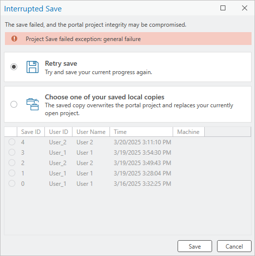

Nach dem Speichern der lokalen Kopie des Projekts werden Ihre Änderungen möglicherweise nicht erfolgreich in das Portal hochgeladen. In diesem Fall wird das Dialogfeld Unterbrochener Speichervorgang angezeigt. Das Projekt befindet sich im Portal möglicherweise in einem instabilen Zustand. Sie können entweder den Speichervorgang wiederholen oder das Portalprojekt mit einer der lokal gespeicherten Kopien überschreiben.
Dialogfeld "Unterbrochener Speichervorgang" mit der ausgewählten Option "Speichern wiederholen"
Maschinennamen wurden aus dem Bild entfernt.
Die Standardoption ist, den Speichervorgang zu wiederholen. Wenn der Fehler beim Hochladen aufgetreten ist, bevor Ihre Änderungen im Portalprojekt zusammengeführt wurden, und wenn die Ursache des Problems (z. B. ein Stromausfall) behoben wurde, ist dieser Vorgang in der Regel erfolgreich.
Um den Speichervorgang erneut zu versuchen, führen Sie die folgenden Schritte aus:
  1. Vergewissern Sie sich, dass im Dialogfeld Unterbrochener Speichervorgang die Option Speichern wiederholen ausgewählt ist.
  2. Klicken Sie auf Speichern.
    Wenn der Speichervorgang erfolgreich war, können Sie mit der Arbeit fortfahren. Wenn der Speichervorgang erneut fehlschlägt, wird das Dialogfeld Unterbrochener Speichervorgang erneut angezeigt. In diesem Fall befindet sich das Portalprojekt in einem instabilen Zustand und muss überschrieben werden.

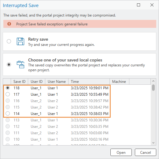

Um das Portalprojekt mit einer der gespeicherten lokalen Kopien zu überschreiben, führen Sie die folgenden Schritte aus:
  1. Klicken Sie im Dialogfeld Unterbrochener Speichervorgang auf die Option Eine der gespeicherten lokalen Kopien auswählen.
    Im unteren Teil des Dialogfelds wird der Verlauf der Speicherung des Projekts angezeigt. Ihre drei zuletzt gespeicherten Versionen des Projekts sind verfügbar. Ältere Sicherungen sind sichtbar, aber nicht verfügbar.
  2. Klicken Sie auf eine der verfügbaren gespeicherten lokalen Kopien, um sie auszuwählen.
    Dialogfeld "Unterbrochener Speichervorgang" mit der ausgewählten Option, eine gespeicherte lokale Kopie zu verwenden
    "User 1" wählt seine letzte erfolgreiche Sicherung aus. Die Namen der Computer wurden aus dem Bild entfernt.
  3. Klicken Sie auf Öffnen.
    Sie werden aufgefordert, Ihre Entscheidung zu bestätigen.
    Meldung mit der Aufforderung, den Überschreibvorgang zu bestätigen
  4. Klicken Sie in der Meldung Portal-Projekt überschreiben auf Ja.
    Das Portalprojekt wird mit der gespeicherten lokalen Kopie des Projekts überschrieben, die zur ausgewählten Option gehört. Diese Kopie ersetzt auch Ihre aktuell geöffnete lokale Kopie des Projekts. Nicht gespeicherte Änderungen gehen im geöffneten Projekt verloren. Das Portalprojekt und die lokale Kopie des Projekts sind nun auf dem gleichen Stand und Sie können mit der Arbeit fortfahren.

Einer der Projektmitarbeiter verfügt möglicherweise über eine gespeicherte Kopie des Projekts, die aktueller ist als Ihre. In diesem Fall wird unten im Dialogfeld Unterbrochener Speichervorgang eine gelbe Warnmeldung angezeigt.
Dialogfeld "Unterbrochener Speichervorgang" mit gelber Warnmeldung
Im Dialogfeld wird eine Warnung angezeigt, die angibt, dass der aktuelle Benutzer die letzten Änderungen nicht gespeichert hat. Die Namen der Computer wurden aus dem Bild entfernt.
In der Abbildung oben sind die für "User 1" verfügbaren Sicherungen (Sicherungs-IDs 118, 117 und 114) nicht so aktuell wie die letzte von "User 2" erstellte Sicherung (Sicherungs-ID 119). "User 1" hat keinen Zugriff auf die gespeicherten Kopien von "User 2". Vor dem Überschreiben des Projekts sollte sich "User 1" mit "User 2" in Verbindung setzen und das weitere Vorgehen besprechen.
