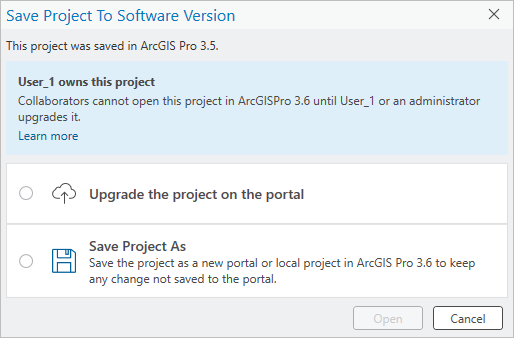

Führen Sie die folgenden Schritte aus, um als Projektbesitzer oder Administrator ein Upgrade für ein Portalprojekt durchzuführen:
  1. Das Projekt öffnen
    Dialogfeld "Projekt in Softwareversion speichern" für den Projektbesitzer oder Administrator
    Im Dialogfeld werden die ArcGIS Pro-Version, in der das Projekt gespeichert wurde, und der Projektbesitzer angezeigt.
    Das Dialogfeld Projekt in Softwareversion speichern wird mit einer Option zum Durchführen des Upgrades für das Portalprojekt angezeigt.
  2. Klicken Sie im Dialogfeld Projekt in Softwareversion speichern auf Upgrade für das Projekt im Portal durchführen, und klicken Se auf Öffnen.
    Klicken Sie alternativ auf Projekt speichern unter, um das Projekt als neues Projekt zu speichern.
  3. Führen Sie auf Aufforderung nach Bedarf eine Reparatur der Standardprojektelemente durch, und klicken Sie im Dialogfeld Projektelementreparatur auf OK.
    Das Portalprojekt wird geöffnet. Im Portal wurde das Upgrade auf die neue Softwareversion durchgeführt, und das Projekt kann nicht mehr in früheren Versionen geöffnet werden.
    Hinweis:
    Wenn Benutzer das Projekt in einer früheren ArcGIS Pro-Version zu öffnen versuchen, wird eine Fehlermeldung angezeigt, aus der die Version hervorgeht, die zum Öffnen des Projekts verwendet werden muss.

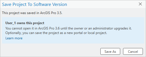

Führen Sie die folgenden Schritte aus, um ein Portalprojekt als neues Projekt mit einer höheren Softwareversion zu speichern:
  1. Öffnen Sie ein Portal-Projekt.
    Meldungsfeld "Projekt in Softwareversion speichern" für einen anderen Benutzer als den Projektbesitzer
    Im Meldungsfeld werden die ArcGIS Pro-Version, in der das Projekt gespeichert wurde, und der Projektbesitzer angezeigt.
    Das Meldungsfeld Projekt in Softwareversion speichern wird angezeigt.
  2. Klicken Sie im Meldungsfeld Projekt in Softwareversion speichern auf Speichern unter, und führen Sie einen der folgenden Schritte aus:
    • Navigieren Sie im Dialogfeld Projekt speichern unter zu Eigene Inhalte. Geben Sie einen Namen für das Projekt ein, und klicken Sie auf OK.
    • Navigieren Sie im Dialogfeld Projekt speichern unter zu einem Ordner auf Ihrem Computer oder in einer Netzwerkfreigabe. Geben Sie einen Namen für das Projekt ein, und klicken Sie auf OK.
    Klicken Sie alternativ auf Abbrechen, wenn Sie das Portalprojekt nicht als neues Projekt speichern möchten.
    Das neue Projekt wird geöffnet.
