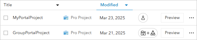

Bei der Ansicht im Portal verfügt ein Portalprojekt über den Elementtyp "Pro-Projekt". Auch wenn die Eigenschaften von Portalprojekten in der Portal-Anwendung eingerichtet werden können, können die Projekte nur in ArcGIS Pro geöffnet, aktualisiert und gespeichert werden. So können Sie Portalprojekte beispielsweise nicht in Map Viewer öffnen.
Elemente vom Typ "Pro Projekt" einer Liste des Portalinhalts
