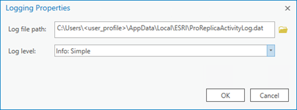

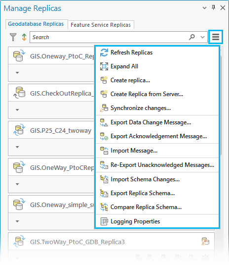

Festlegen der Eigenschaften für das Replikataktivitäts-Protokoll
Sie können den Speicherort und die Detaillierungsebene für die Aufzeichnungen in der Replikataktivitäts-Protokolldatei von ArcGIS Pro (ProReplicaActivityLog.dat) auswählen.

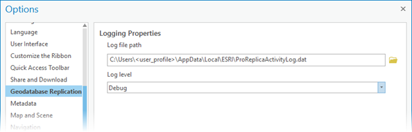

  1. Greifen Sie mit einer der folgenden Methoden auf die Protokollierungseigenschaften für Replikate zu:
    Tauchen Sie ein:
    Systemadministratoren können Anwendungseinstellungen für Benutzer in einer Organisation verwalten. Einstellungen können gesperrt werden, und die Standardeinstellungen können von denen der Anwendung abweichen. Weitere Informationen finden Sie unter Verwalten von Anwendungseinstellungen und Einstellungen für die Geodatabase-Replikation.

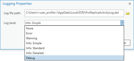

  2. Geben oder fügen Sie einen lokalen Pfad oder den Pfad eines freigegebenen Dateiverzeichnisses in das Feld Pfad der Protokolldatei ein, um den Speicherort der Replikataktivitäts-Protokolldatei zu ändern.
    Das Standardverzeichnis für die Replikataktivitäts-Protokolldatei von ArcGIS Pro ist C:\Users\<user_profile>\AppData\Local\ESRI\ProReplicaActivityLog.dat.
  3. Wählen Sie im Dropdown-Menü Protokollierungsebene die Detaillierungsebene für die Aufzeichnungen im Replikataktivitäts-Protokoll von ArcGIS Pro aus.
    Die Optionen für die Protokollierungsebene bieten ansteigende Speicherungsstufen von Keine bis Debuggen.
    Optionen für die Protokollierungsebene im Dialogfeld "Protokollierungseigenschaften"
    Info: Einfach ist die standardmäßige Protokollierungsebene. Diese Einstellung ist in den meisten Fällen ausreichend, wenn Sie verstehen möchten, was beim Replikaterstellungs- oder Synchronisierungsprozess geschieht. Wenn Sie weitere Informationen benötigen, können Sie Info: Standard oder Info: Detailliert auswählen.
    Zur Fehlerbehebung können Sie von Mitarbeitern des technischen Supports von Esri aufgefordert werden, die Protokollierungsebene auf Debuggen festzulegen, damit die Replikataktivitäts-Protokolldatei von ArcGIS Pro analysiert werden kann.
    Berücksichtigen Sie, dass die Größe der Replikataktivitäts-Protokolldatei bei höheren Protokollierungsebenen schneller zunimmt als bei niedrigeren Protokollierungsebenen.

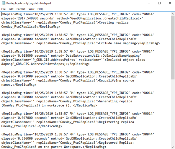

Überprüfen des Replikataktivitäts-Protokolls
Sie können den Inhalt der Replikataktivitäts-Protokolldatei (ProReplicaActivityLog.dat) in einem Texteditor anzeigen.
Im folgenden Beispiel werden die Informationen dargestellt, die in der Replikataktivitäts-Protokolldatei von ArcGIS Pro aufgezeichnet werden, während ein unidirektionales Parent-zu-Child-Replikat erstellt wird. Die Protokollierungsebene ist in diesem Beispiel auf Debuggen festgelegt.
Anzeigen der Datei "ProReplicaActivityLog" in einem Texteditor

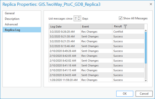

Replikatprotokoll
Das Replikatprotokoll steht nur bei uni- und bidirektionalen Replikaten zur Verfügung. Hier werden für Synchronisierungsereignisse in der Geodatabase gespeicherte Informationen angezeigt. Bei Fehlern sind außerdem Fehlerinformationen enthalten. Sie enthält gesendete und empfangene Änderungen und, ähnlich wie das Replikataktivitäts-Protokoll, auch sämtliche Fehler.
Zum Anzeigen des Replikatprotokolls öffnen Sie die Replikateigenschaften für ein uni- oder bidirektionales Replikat, und klicken Sie auf die Registerkarte Replikatprotokoll.
Die Registerkarte "Replikatprotokoll" befindet sich im Dialogfeld "Replikateigenschaften".
Verwenden des Replikatprotokolls
Auf der Registerkarte Replikatprotokoll im Dialogfeld Replikateigenschaften können Sie auswählen, wie viele Tage das Protokoll abdecken soll. Alternativ können Sie auch alle Protokolle eines bestimmten Replikats anzeigen, indem Sie die Option Alle Meldungen anzeigen aktivieren. Wenn das Kontrollkästchen Alle Meldungen anzeigen aktiviert ist, ist das Textfeld Meldungen seit auflisten nicht verfügbar.
Darüber hinaus können Sie die Ergebnisse, die auf der Registerkarte Replikatprotokoll angezeigt werden, nach Ergebnistyp filtern.
Filtern Sie die Ergebnisse im Replikatprotokoll nach Ergebnistyp.
Im Replikatprotokoll werden für jede Meldung die Elemente Log Date, Event und Results aufgeführt.
  • Log Date: Datum und Uhrzeit des Versands oder Empfangs der Meldungen
  • Ereignis: Zeigt an, ob die Meldung von diesem Replikat gesendet (Gesendete Änderungen) oder empfangen (Empfangene Änderungen) wurde.
  • Results: Zeigt an, ob die Meldung erfolgreich gesendet oder empfangen wurde oder ob bei dem Versuch, das Ereignis auszuführen, ein Konflikt oder Fehler mit dem Replikat aufgetreten ist

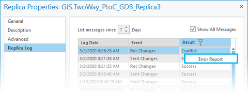

Wenn in der Spalte Ergebnisse ein Konflikt oder Systemfehler angezeigt wird, klicken Sie mit der rechten Maustaste auf die Zeile, um den Fehlerbericht zu öffnen.

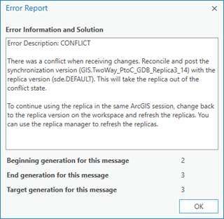

Zugreifen auf den Fehlerbericht eines Replikatprotokolls
Wenn in der Spalte Ergebnisse ein Konflikt oder Systemfehler angezeigt wird, klicken Sie mit der rechten Maustaste auf die Zeile, und klicken Sie dann auf die Schaltfläche Fehlerbericht.
Wenn Sie den Fehlerbericht auf Konflikte durchsuchen möchten, die bei der Synchronisierung des Replikats aufgetreten sind, rufen Sie im Dialogfeld "Replikateigenschaften" die Registerkarte "Replikatprotokoll" auf.
Dem Fehlerbericht für Konflikte können Sie den Grund eines Konflikts und gegebenenfalls die Lösung zu Beseitigung des Konfliktzustands für das Replikat entnehmen.
Der Fehlerbericht enthält die Beschreibung und die Lösung für einen Konflikt.
Das Dialogfeld Fehlerbericht enthält zudem Informationen über die mit dem Replikat verknüpften Generationsnummern. Die Anfangs- und Endgenerationsnummer geben den Bereich von Änderungen an, die an das empfangende Replikat gesendet wurden, und die Zielgeneration die Generationsnummer im Zielreplikat, in dem die Änderungen eingegangen wären.
