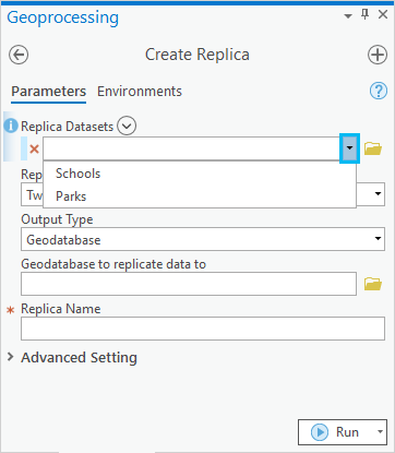

Mit Definitionsabfragen, die in SQL-Syntax erstellt werden, können Sie eine Teilmenge von Features oder Zeilen definieren und in einem Layer damit arbeiten, indem Sie nach den Features oder Zeilen filtern, die aus dem Dataset abgerufen werden sollen. Zum Replizieren einer Teilmenge von Features oder Zeilen führen Sie die folgenden Schritte aus, um zunächst in ArcGIS Pro eine Definitionsabfrage für einen Layer zu erstellen.
Hinweis:
Definitionsabfragen werden auf die Layer in der Karte angewendet und nicht mit dem Dataset in der Geodatabase gespeichert. Das heißt, Sie müssen entweder den Layer aus dem Bereich Inhalt der Karte in das Feld Replikat-Datasets im Geoverarbeitungswerkzeug Replikat erstellen ziehen oder wie unten gezeigt die Layer über das Dropdown-Menü Replikat-Datasets im Geoverarbeitungswerkzeug Replikat erstellen auswählen.
Verwenden Sie nicht die Schaltfläche "Durchsuchen" zum Hinzufügen der Replikat-Datasets. Definitionsabfragen aus Daten in der Karte werden bei Verwendung der Schaltfläche "Durchsuchen" nicht berücksichtigt.
Geoverarbeitungswerkzeug "Replikat erstellen", das die Dropdown-Option zur Auswahl von Features in der Karte anzeigt, auf die Definitionsabfragen angewendet werden

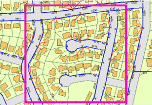

Ein Wartungsteam bereitet sich darauf vor, Inspektionen in einem Wohngebiet durchzuführen. Um die Daten vor Ort bearbeiten zu können, muss das Team den Teil der Infrastruktur replizieren, der dieses Wohngebiet abdeckt. Um den Replikationsprozess zu starten, muss die räumliche Ausdehnung des Inspektionsbereichs mit einem räumlichen Filter bestimmt werden (im vorliegenden Fall wird die Ausdehnung mit der Umgebungseinstellung festgelegt).
Ausdehnung des Arbeitsbereichs

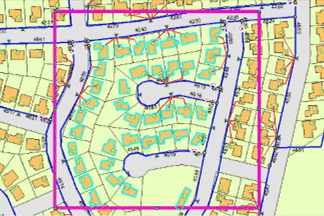

Das Team soll sich auf Kabel konzentrieren, die mit einem bestimmten Material isoliert wurden. Zum Bestimmen dieser Kabel wird eine Abfrage auf das entsprechende Dataset angewendet.
Auf Features in der Ausdehnung des Arbeitsbereichs angewendete Definitionsabfrage

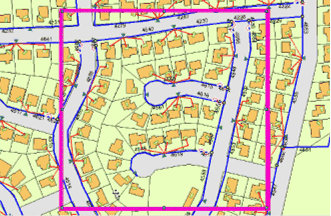

Da jedes Mitglied des Wartungsteams außerdem nur eine bestimmte Anzahl von Grundstücken pro Tag inspizieren kann, werden die Wohneinheiten eines Wohnblocks durch eine Definitionsabfrage ermittelt, die auf Grundstücksnummern basiert. Dies wird nachstehend als Auswahl dargestellt.
Auswahlsatz der von der Definitionsabfrage betroffenen Haushalte im Arbeitsbereich
Die ausgewählten Features, durch eine Definitionsabfrage identifizierten Features und Features, die die ausgewählte räumliche Ausdehnung schneiden, werden repliziert. Außerdem wurden einige weitere Features berücksichtigt.
Zu replizierende Daten innerhalb der Ausdehnung und Definitionsabfrage
