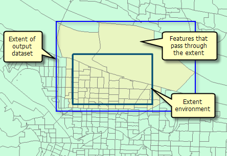

Mit der Umgebungseinstellung "Ausdehnung" werden die Features oder Raster definiert, die von einem Werkzeug verarbeitet werden. Dies ist insbesondere dann hilfreich, wenn nur ein Teil eines größeren Datasets verarbeitet werden soll. Sie können sich diese Einstellung als Rechteck vorstellen, das verwendet wird, um Eingabe-Features und -Raster für die Verarbeitung auszuwählen. Beachten Sie, dass das Rechteck nur zum Auswählen und nicht zum Ausschneiden von Features verwendet wird. Die Ausdehnung des Ausgabe-Datasets ist in der Regel größer als die Umgebungseinstellung "Ausdehnung", um Features oder Zellen einzubeziehen, die durch das Ausdehnungsrechteck verlaufen.
Features, die durch die Ausdehnung verlaufen, werden verarbeitet.
