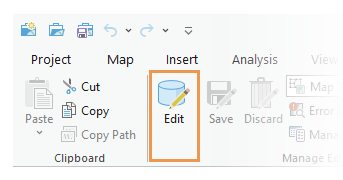

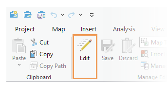

Die Schaltfläche Bearbeiten kann so konfiguriert werden, dass sie auf eine der folgenden Arten angezeigt wird und funktioniert:
Schaltfläche "Bearbeiten"
Beschreibung
Bearbeiten Editierbar
Wenn die Bearbeitung aktiviert ist, wählt ArcGIS Pro automatisch den Workspace aus und startet bei der Erstellung oder Änderung von Feature-Daten automatisch eine Editiersitzung. Aktive Editiersitzungen werden automatisch beendet, wenn Änderungen gespeichert oder verworfen werden.
Bearbeiten Ausgewählte Geodatabase
Wenn die Bearbeitung aktiviert ist, wird durch Auswahl eines Workspace im Dialogfeld Workspace auswählen eine Editiersitzung gestartet. Die aktive Editiersitzung wird beendet, wenn die Bearbeitung deaktiviert wird.

Bearbeiten mehrerer Workspaces
Führen Sie die folgenden Schritte aus, um die Bearbeitung zu aktivieren oder zu deaktivieren, wenn die Schaltfläche Bearbeiten für mehrere Workspace-Editiersitzungen konfiguriert ist:
  1. Klicken Sie auf die Registerkarte Bearbeiten des Menübands und dann auf Bearbeiten in der Gruppe Änderungen verwalten.
    Aktivieren der Bearbeitung für mehrere Workspaces.
  2. Erstellen, Ändern oder Löschen von Features in den editierbaren Layern.
    ArcGIS Pro wählt automatisch den Workspace aus und startet automatisch eine Editiersitzung.
  3. Klicken Sie auf der Registerkarte Bearbeiten des Menübands auf Speichern oder Verwerfen .
    Aktive Editiersitzungen werden für die Workspaces, die die bearbeiteten Features enthalten, automatisch beendet.
  4. Um die Bearbeitung zu aktivieren, klicken Sie auf dem Menüband auf der Registerkarte Bearbeiten in der Gruppe Änderungen verwalten auf Bearbeiten .
    Wenn Sie die Bearbeitung bei ungespeicherten Änderungen deaktivieren möchten, klicken Sie im Dialogfeld Bearbeitung deaktivieren auf die entsprechende Option.
    Die Werkzeuge zum Bearbeiten und die Bearbeitungsvorlagen werden deaktiviert.
Bearbeiten eines einzelnen Workspace
Führen Sie die folgenden Schritte aus, um die Bearbeitung zu aktivieren oder zu deaktivieren, wenn die Schaltfläche Bearbeiten für einzelne Workspace-Editiersitzungen konfiguriert ist:
  1. Klicken Sie auf die Registerkarte Bearbeiten des Menübands und dann in der Gruppe Änderungen verwalten auf Bearbeiten .
    Aktivieren der Bearbeitung für einen einzelnen Workspace.

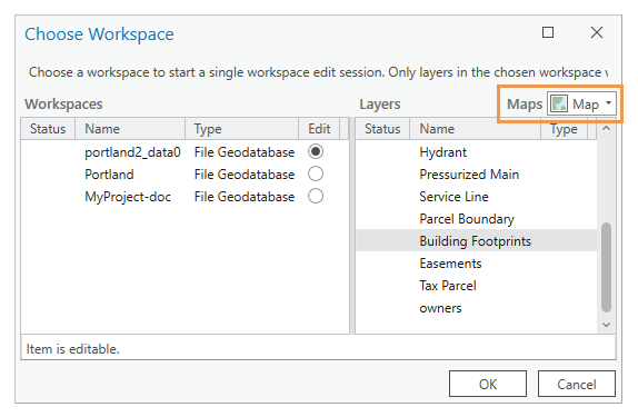

    Daraufhin wird das Dialogfeld Workspace auswählen angezeigt.
  2. Klicken Sie im Dialogfeld Workspace auswählen auf den Dropdown-Pfeil Karte , und wählen Sie eine Karte aus.
    Workspace auswählen
    Die Workspaces für die Karte werden in der Ansicht Workspaces angezeigt.
  3. Klicken Sie in der Ansicht Workspaces auf den Workspace mit den Layern, die Sie bearbeiten möchten.
    Die Layer im Workspace werden in der Ansicht Layer angezeigt.
    Tipp:
    Um zu überprüfen, ob ein Layer bearbeitbar ist, klicken Sie auf den Layer. Der Bearbeitungsstatus wird unten im Dialogfeld angezeigt.
  4. Klicken Sie auf OK.
    Die Werkzeuge und Vorlagen zum Bearbeiten werden aktiviert und eine Editiersitzung für den ausgewählten Workspace wird gestartet.
