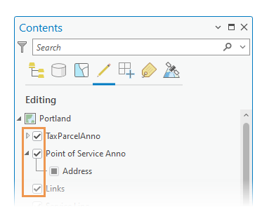

  2. Klicken Sie auf die Registerkarte Nach Bearbeitung auflisten .
  3. Aktivieren oder deaktivieren Sie das Kontrollkästchen für einen Layer.
    Bereich "Inhalt"
    Aktiviert
    Bearbeitbarkeit aktivieren
    Deaktiviert
    Bearbeitbarkeit deaktivieren
    Um die Bearbeitbarkeit für nur einen Layer zu aktivieren und für alle anderen Layer zu deaktivieren, klicken Sie mit der rechten Maustaste auf den Layer, und klicken Sie dann auf Als einzigen editierbaren Layer festlegen .
