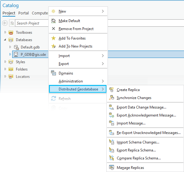

  2. Klicken Sie im Bereich Katalog mit der rechten Maustaste auf eine vorhandene Verbindung mit einer Geodatabase, und klicken Sie auf das Kontextmenü Verteilte Geodatabase.
    Kontextmenü "Verteilte Geodatabase"
    Hinweis:
    Zum Erstellen eines Replikats müssen Sie als Benutzer mit Berechtigungen zum Erstellen von Daten in der Datenbank eine Verbindung mit der Enterprise-Geodatabase herstellen.
  3. Wählen Sie Replikat erstellen aus.
    Optionen im Kontextmenü "Verteilte Geodatabase"

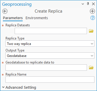

    Das Dialogfeld des Geoverarbeitungswerkzeugs Replikat erstellen wird mit Standardeinstellungen angezeigt.
    Geoverarbeitungswerkzeug "Replikat erstellen"

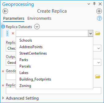

  4. Verwenden Sie für Parameter für Replikat-Datasets die Schaltfläche zum Durchsuchen, um die Layer auszuwählen, die repliziert werden sollen.
    Dropdown-Menü "Replikat-Datasets"

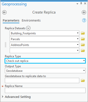

  5. Wählen Sie unter Replikattyp die Option Check-Out-Replikat aus.
    Replikattyp

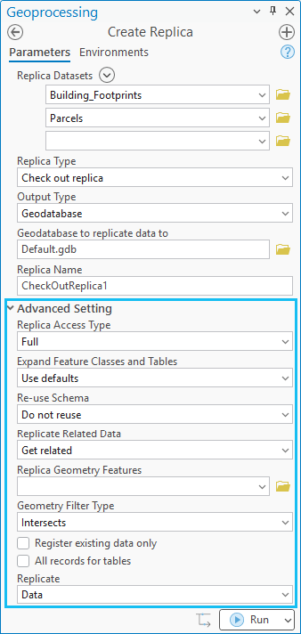

  8. Wenn Sie die Standardoptionen für die Replikation nicht verwenden möchten, dann klicken Sie auf Erweiterte Einstellung, um zusätzliche Optionen einzublenden. Wenn Sie keine Änderungen an den Standardoptionen vornehmen möchten, fahren Sie mit Schritt 15 fort.
    "Erweiterte Einstellung" im Werkzeug "Replikat erstellen"
  9. Wählen Sie unter Erweiterte Einstellung als Replikatzugriffstyp entweder Vollständig oder Einfach für das Geodatabase-Modell aus.
