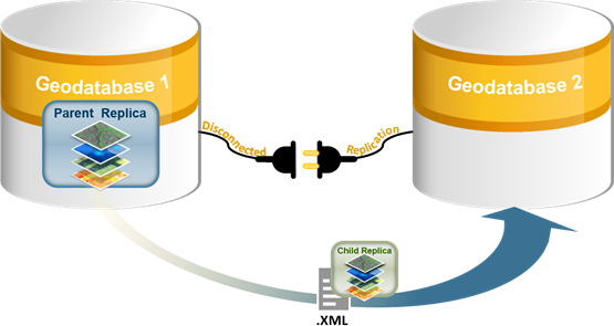

Das nachfolgende Schema zeigt ein Replikat in einer nicht verbundenen Umgebung.
Erstellen eines Replikats in einer nicht verbundenen Umgebung.

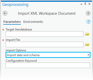

  6. Wählen Sie für den Parameter Importoptionen die Option Daten und Schema importieren aus.
    Durch Auswahl dieser Option werden sowohl Daten (Feature-Class- und Tabellendatensätze, einschließlich der Geometrie) als auch das Schema importiert.
    Das Werkzeug "XML-Workspace-Dokument importieren" mit ausgewählter Option "Daten und Schema importieren" für den Parameter "Importoptionen".

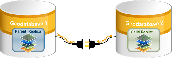

    Nach dem Import der .xml -Datei wird das Replikat erstellt und in der relativen Geodatabase registriert.
    Das Werkzeug "XML-Workspace-Dokument importieren" importiert die XML-Datei, die das Replikat enthält, in die relative Geodatabase.
