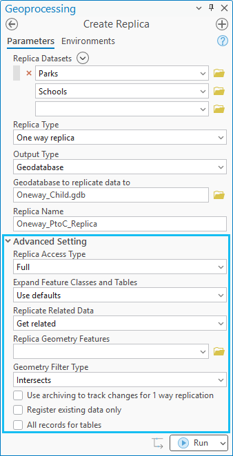

  8. Wenn Sie die Standardoptionen für die Replikation nicht verwenden möchten, dann klicken Sie auf Erweiterte Einstellung, um zusätzliche Optionen einzublenden. Wenn Sie keine Änderungen an den Standardoptionen vornehmen möchten, fahren Sie mit Schritt 15 fort.
    "Erweiterte Einstellung" im Werkzeug "Replikat erstellen"
  9. Wählen Sie unter Erweiterte Einstellung als Replikatzugriffstyp entweder Vollständig oder Einfach für das Geodatabase-Modell aus.
    Weitere Informationen zu den Optionen für den Replikatzugriffstyp
  10. Wählen Sie in Feature-Classes und Tabellen erweitern eine der folgenden vier Optionen aus:
    • Standardeinstellungen verwenden: Das Replikat enthält die Tabellen, die zu einem erweiterten Dataset-Typ (beispielsweise Topologie, Beziehungsklasse oder Netzwerk) gehören, an dem die Feature-Classes oder Tabellen im Replikat beteiligt sind. In der Standardeinstellung für Feature-Classes werden alle Features repliziert, die den räumlichen Filter überschneiden. Ist kein räumlicher Filter angegeben, werden alle Features einbezogen. In der Standardeinstellung für Tabellen wird nur das Schema repliziert.
    • Nur mit Schema hinzufügen: Fügt nur das Schema der Feature-Classes und Tabellen in den erweiterten Datasets hinzu, nicht jedoch die zugehörigen Daten.
    • Alle Zeilen: Fügt alle Zeilen für die Feature-Classes und Tabellen in den erweiterten Datasets hinzu.
    • Nicht hinzufügen: Hinzugefügt werden die Datasets, die Sie in Schritt 4 definiert haben, aber nicht die Feature-Classes und Tabellen der erweiterten Dataset-Typen, denen die Datasets angehören.
  11. Wählen Sie für die Einstellung Zugehörige Daten replizieren die Option Zugehörige abrufen oder Zugehörige nicht abrufen aus, um anzugeben, ob Zeilen mit Bezug auf bereits im Replikat vorhandene Zeilen repliziert werden sollen.
Zugehörige abrufen ist die Standardeinstellung.
Hinweis:
Weitere Informationen zur Funktionsweise dieser Einstellung beim Replizieren von Daten finden Sie unter Replizieren von in Beziehung stehenden Daten.
  1. Definieren Sie mit einer der folgenden Optionen, welche Features in das Replikat einbezogen werden sollen:
    • Wählen Sie im Dropdown-Menü Replikatgeometrie-Features einen Feature-Layer aus.
      Bei den Replikatgeometrie-Features kann es sich um einen Feature-Layer handeln, der ein oder mehrere Punkte, Linien oder Polygone enthält.
      Wenn der Feature-Layer ein Feature enthält, werden die Features in den Replikat-Datasets repliziert, die dieses Feature überschneiden. Wenn der Feature-Layer zwei oder mehr Features enthält, werden die Geometrien zusammengeführt, und es werden nur Daten repliziert, die die zusammengeführten Geometrien überschneiden.
      Wenn Filter (z. B. Definitionsabfragen) in den Replikatgeometrie-Features definiert wurden, werden nur Features, die diesen Filtern entsprechen, für die Definition der Replikatgeometrie verwendet.
    • Definieren Sie mit der Umgebungseinstellung Ausdehnung, welche Features in das Replikat einbezogen werden sollen.
    Wenn sowohl Replikatgeometrie-Features als auch die Umgebungseinstellung "Ausdehnung" festgelegt werden, wird die Einstellung Replikatgeometrie-Features verwendet.
    Wenn weder Replikatgeometrie-Features noch die Umgebungseinstellung "Ausdehnung" angegeben wird, wird die volle Ausdehnung der Daten verwendet.
  2. Wählen Sie optional für Geometriefiltertyp aus dem Dropdown-Menü die Option aus, die die räumliche Beziehung zwischen den Parameterwerten Replikat-Datasets und Replikatgeometrie-Features angibt und festlegt, wie diese Beziehung gefiltert wird.
    Das Werkzeug wendet die räumliche Beziehung auf die Daten in einer Ausdehnung an, die durch den Parameter Replikatgeometrie-Features definiert wird, um die im Replikat enthaltenen Daten zu beschränken.
    • Überschneidet: Die Features im Wert des Parameters Replikat-Datasets, die sich mit Features im Wert des Parameters Replikatgeometrie-Features überschneiden, werden in das Check-out-Replikat extrahiert. Dies ist die Standardeinstellung.
    • Enthält: Die Features im Wert des Parameters Replikat-Datasets, die im ausgewählten Feature im Wert des Parameters Replikatgeometrie-Features enthalten sind, werden in das Check-out-Replikat extrahiert.
  3. Sie können auch das Kontrollkästchen Archivierung zum Nachverfolgen von Änderungen in unidirektionaler Replikation verwenden unten im Dialogfeld des Werkzeugs aktivieren, um diese Option zu aktivieren.
    Um unidirektionale Replikate archivieren zu können, muss der Parent-Workspace mit der Default-Version verbunden werden. Bei unidirektionalen Child-zu-Parent-Replikaten muss der Child-Workspace mit der Default-Version verbunden werden.
  4. Sie können Nur vorhandene Daten registrieren aktivieren, wenn die Daten bereits in der Child-Geodatabase vorhanden sind und zur Definition der Replikat-Datensätze verwendet werden.
    • Wenn Nur vorhandene Daten registrieren nicht aktiviert ist (was die Standardeinstellung ist), werden Daten in der Parent-Geodatabase in die Child-Geodatabase kopiert.
    • Wenn die Option Nur vorhandene Daten registrieren aktiviert ist, ist die Option Alle Datensätze für Tabellen nicht verfügbar.
    Unter Nur vorhandene Daten registrieren finden Sie eine Übersicht zusätzlicher Anforderungen an die Replikation von Geodatabases, die vor der Auswahl dieser Option im Geoverarbeitungswerkzeug Replikat erstellen erfüllt werden müssen.
  5. Geben Sie optional mit Alle Datensätze für Tabellen an, ob für Tabellen ohne angewendete Filter (beispielsweise Auswahlen oder Definitionsabfragen) alle Datensätze oder nur das Schema in die Child-Geodatabase kopiert werden.
    • Aktiviert: Für Tabellen ohne angewendete Filter werden alle Datensätze in die Child-Geodatabase für Tabellen kopiert. Mit dieser Option wird der Wert des Parameters Feature-Classes und Tabellen erweitern außer Kraft gesetzt.
    • Deaktiviert: Für Tabellen ohne angewendete Filter wird nur das Schema in die Child-Geodatabase für Tabellen kopiert. Tabellen mit angewendeten Filtern werden berücksichtigt. Dies ist die Standardeinstellung.
    Hinweis:
    Die Option Alle Datensätze für Tabellen ist nicht verfügbar, wenn die Option Nur vorhandene Daten registrieren aktiviert ist.
  6. Klicken Sie auf Ausführen, um das Replikat zu erstellen.
