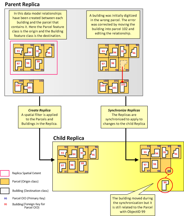

Änderungen, bei denen die Ursprungszeile in der Ziel-Replikat-Geodatabase nicht vorhanden ist: Wie bereits beschrieben werden im Rahmen des Synchronisierungsprozesses zusätzliche Verarbeitungsschritte durchgeführt, um Beziehungen beizubehalten, wenn ein
ObjectID-Feld in einer Beziehungsklasse als Primärschlüsselfeld verwendet wird. In Fällen, in denen Änderungen die Referenzierung einer Ursprungszeile beinhaltet, die in der relativen Replikat-Geodatabase nicht vorhanden ist, wird eine Beziehung nicht beibehalten. Das führt beim Einfügen dazu, dass der Fremdschlüssel in der Zielzeile auf NULL gesetzt wird. Bei einer Aktualisierung bleibt der Wert des Fremdschlüssels unverändert wie vor der Synchronisierung in der Zielzeile erhalten. Dieses Verhalten tritt bei Check-Out-/Check-In-Replikaten nicht auf.
- In der Abbildung oben ist ein Fall dargestellt, bei dem zwischen Flurstücken und Gebäuden eine einfache Beziehungsklasse vorhanden ist und das
ObjectID-Feld der Parcels-Feature-Class der Quell-Primärschlüssel ist. In diesem Beispiel wird nur für die Flurstücke und Gebäude innerhalb einer räumlichen Ausdehnung ein Replikat erstellt. Nach dem Erstellen des Replikats wird jedoch ein Digitalisierungsfehler erkannt, da ein Gebäude gefunden wurde, das im falschen Flurstück digitalisiert wurde. Dieser Fehler wird in der Parent-Replikat-Geodatabase behoben, indem das Gebäude verschoben und die Beziehung so bearbeitet wird, dass sie sich auf das richtige Flurstück bezieht. Anschließend wird das Replikat synchronisiert, sodass die Änderungen auf das Child-Replikat angewendet werden. In diesem Fall wird das Gebäude zwar verschoben, es steht jedoch weiterhin in Beziehung zum falschen Flurstück im Child-Replikat. Die Beziehung wurde im Child-Replikat nicht geändert, weil die richtige Ursprungszeile (Flurstück mit ObjectID 102 im Parent-Replikat) in den Geodatabases mit dem Child-Replikat nicht vorhanden ist. In diesen Fällen werden die Beziehungen nicht geändert.

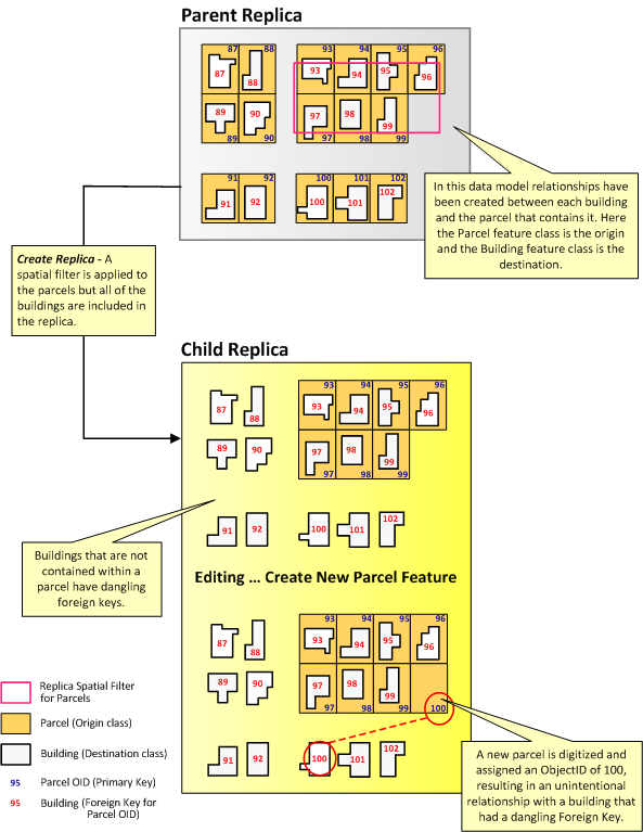

Dangle-Fremdschlüssel: Beim Erstellen eines Replikats werden Zeilen anhand der Replikatdefinition aus der Quell-Geodatabase in die Ziel-Geodatabase kopiert. Beim Definieren des Replikats können Sie Zeilen aus der Zieltabelle ohne die in Beziehung stehenden Zeilen in der Quelltabelle einbeziehen. In der Zieltabelle werden für diese nicht in Beziehung stehenden Zeilen dieselben Fremdschlüsselwerte wie in der Quell-Geodatabase verwendet. Dies sind die Dangle-Fremdschlüssel, da die Ursprungszeile, die sie referenzieren, in der Ziel-Geodatabase nicht vorhanden ist.
- In der obigen Abbildung ist ein Beispiel dargestellt, in dem das Vorhandensein von Dangle-Fremdschlüsseln ein unerwartetes Verhalten zur Folge hat. Hier weist die Parent-Replikat-Geodatabase eine einfache Beziehungsklasse zwischen Flurstücken und Gebäuden auf. Die Parcel-Feature-Class ist der Ursprung und verwendet das
ObjectID-Feld als Primärschlüssel. Es wird ein Replikat erstellt, das alle Gebäude in der Stadt und Flurstücke für einen Gebäudeblock enthält. Bei der Replikaterstellung werden die entsprechenden Flurstücke und Gebäude aus der Parent-Replikat-Geodatabase in die Geodatabase mit dem Child-Replikat kopiert. Im Child-Replikat verfügen Gebäude, die in Beziehung zu Flurstücken außerhalb des Gebäudeblocks stehen, über Dangle-Fremdschlüssel, da diese Flurstücke nicht Teil des Replikats sind. Das Gebäude mit dem Fremdschlüssel 100 verfügt beispielsweise über einen Dangle-Fremdschlüssel, da das Flurstück mit der ObjectID 100 im Child nicht vorhanden ist. Wenn im Child-Replikat ein neues Flurstück erstellt wird und diesem die ObjectID 100 zugewiesen wird, wird es unabsichtlich zum Gebäude in Beziehung gesetzt.
