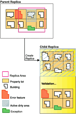

Im folgenden Beispiel wird das Verhalten beim Replizieren einer Topologie veranschaulicht. Wenn die Topologie zum ersten Mal repliziert wird, wird die gesamte Ausdehnung im Child-Replikat als nicht überprüft markiert. Nach der Überprüfung wird das ursprüngliche Fehler-Feature erneut ermittelt. Das Feature, das als Ausnahme zu den Topologieregeln markiert ist, behält diesen Ausnahmestatus nach der Replikation im Child-Replikat bei.
Geodatabases mit Parent- und Child-Replikat bei der Replikation einer Topologie
