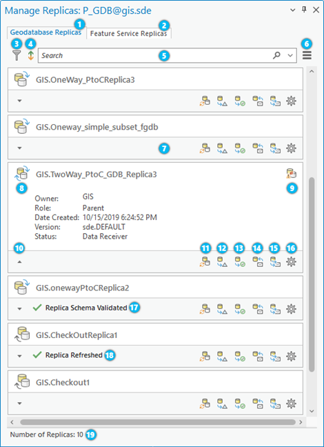

Die folgende Abbildung zeigt die verfügbaren Werkzeuge und Optionen zum Verwalten von Geodatabase-Replikaten über die Registerkarte Geodatabase-Replikate. Die einzelnen Werkzeuge werden in der folgenden Tabelle erläutert.
Elemente der Registerkarte "Geodatabase-Replikate"
Die folgende Tabelle enthält die Werkzeugbeschreibungen zu den Nummern in der obigen Abbildung.
Element
Beschreibung
Registerkarte Geodatabase-Replikate: Zeigt alle Replikate in einer Geodatabase an, die explizit über die Geoverarbeitungswerkzeuge Replikat erstellen oder Replikat von Server erstellen erstellt wurden.
Registerkarte Feature-Service-Replikate: Zeigt alle Replikate in einer Geodatabase an, die über Offline-Workflows für Feature-Services erstellt wurden.
Filtern Filter: Verwenden Sie diesen Filter, um zu steuern, welche Replikattypen im Bereich Replikate verwalten angezeigt werden. Zu den Filteroptionen gehören: Alle Typen, Check-Out, Unidirektional und Bidirektional.
Sortieren Nach Erstellung sortieren: Legen Sie die Reihenfolge fest, in der Replikate im Bereich Replikate verwalten angezeigt werden. Replikate können nach Datum, Name, Besitzer, Rolle und Version sortiert werden.
5
Suchfeld Search: Hier können Sie mit einer Textzeichenfolge nach Replikaten suchen. Gesucht werden kann nach Replikatnamen oder jedem anderen der Felder in der Option Sortieren, wie zum Beispiel Datum, Besitzer, Rolle und Version.
6
Menü "Replikate verwalten" Menü: In diesem Menü können Sie auf mehrere Befehle zum Verwalten von Replikaten zugreifen. Die folgenden Optionen stehen zur Auswahl: Replikate aktualisieren, Alle einblenden/ausblenden, Replikat erstellen, Replikat von Server erstellen, Änderungen synchronisieren, Meldungen zu Datenänderungen exportieren, Bestätigungsmeldungen exportieren, Meldungen importieren, Unbestätigte Meldungen erneut exportieren und Protokollierungseigenschaften.
Ausführliche Informationen finden Sie weiter unten im Abschnitt Optionen im Menü "Geodatabase-Replikate".
7
Replikatkacheln: Replikate werden standardmäßig als Kacheln im ausgeblendeten Zustand angezeigt. In einer erweiterten Kachelansicht werden weitere Details zum Replikat angezeigt. Ausführliche Informationen finden Sie weiter unten im Abschnitt Optionen im Menü "Geodatabase-Replikate".
8
Replikattyp: Symbole links neben dem Replikatnamen zeigen den Replikattyp als Bidirektionales Replikat , Unidirektionales Replikat oder Check-Out-/Check-In-Replikat an. Weitere Informationen finden Sie unter Replikationstypen.
9
In Konflikt stehendes Replikat Replikatkonflikte: Wenn beim Synchronisieren der Änderungen zwischen einem Replikatepaar die Konfliktlösungsmethode für ein bidirektionales oder unidirektionales Replikat auf "Konflikte manuell lösen" festgelegt ist, kann Ihr Replikatepaar erfolgreich synchronisiert werden. Trotzdem könnten Konflikte vorhanden sein. Wenn Konflikte in einem Replikat vorhanden sind, wird das Symbol In Konflikt stehendes Replikat auf der Replikatkachel angezeigt. Informationen über den Workflow zum manuellen Überprüfen und Lösen von Konflikten finden Sie unter Manuelles Lösen von Synchronisierungskonflikten.
10
Replikatkacheln einblenden/ausblenden Dropdown-Pfeil: Eine erweiterte Ansicht einer Kachel enthält alle allgemeinen Informationen für das Replikat.
11
Änderungen synchronisieren Replikatänderungen synchronisieren: Wenn Sie auf die Schaltfläche Änderungen synchronisieren unten links auf einer Replikatkachel klicken, werden die Änderungen zwischen einem Replikatepaar direkt von der Kachel aus synchronisiert. Der Vorteil dieses Vorgehens besteht darin, dass das Geoverarbeitungswerkzeug Änderungen synchronisieren automatisch gestartet und mit allen relevanten Informationen für Ihr Replikat gefüllt wird. Sie können dann die Standardeinstellungen im Werkzeug überprüfen und bei Bedarf die Werte ändern.
12
Meldungen zu Datenänderungen exportieren Export Data Changes Message: Exportieren Sie alle neuen Datenänderungen (alle Einfügungen, Aktualisierungen und Löschungen, die seit dem Export der letzten Datenänderungsmeldung auf die Replikatversion angewendet wurden) und alle unbestätigten Datenänderungen (zuvor exportierte Änderungen, für die Sie keine Bestätigung erhalten haben) in eine Ausgabe-Delta-Datei, die entweder als XML-Datei oder als File-Geodatabase gespeichert wird.
13
Bestätigungsmeldungen exportieren Export Acknowledgement Message: Das Exportieren einer Bestätigungsmeldung wird vom Datenempfänger nach dem Empfang von einer oder mehreren Datenänderungsmeldungen durchgeführt, um alle Datenänderungsmeldungen zu bestätigen. Wenn keine Bestätigungsmeldungen gesendet werden, sendet der Datenabsender die Änderungen erneut und behält die Informationen, die zum erneuten Senden dieser Änderungen erforderlich sind, bis sie bestätigt werden. Infolgedessen können die Geodatabase des Datenabsenders und auch die Meldungen über neue Datenänderungen sehr groß werden.
14
Meldungen importieren Import Message: Mit Meldungen importieren können Datenänderungsmeldungen oder Bestätigungsmeldungen importiert werden. Beim Importieren von Datenänderungen werden die Datenänderungen aus dem relativen Replikat verwendet und die Metadaten des Replikats werden ebenfalls aktualisiert. Durch den Import einer Bestätigung werden die Metadaten eines Replikats aktualisiert, sodass deutlich wird, welche Änderungen in den nächsten Export aufgenommen werden sollen.
15
Unbestätigte Meldungen erneut exportieren Re-Export Unacknowledged Message: Mit Unbestätigte Meldungen erneut exportieren können Sie Datenänderungen, die bei der Übertragung verloren gegangen sind oder noch einmal gesendet werden müssen, erneut exportieren. Dabei werden nur Änderungen berücksichtigt, die in der ursprünglichen Datenänderungsmeldung gesendet wurden.
16
Replikatoptionen Zahnrad: Die Befehle, die mit der Schaltfläche Replikatoptionen aufgerufen werden können, werden auf ein einzelnes Replikat angewendet. Auf diese Befehle können Sie aber auch zugreifen, indem Sie mit der rechten Maustaste auf die Replikatkachel klicken.
Weitere Informationen finden Sie unten im Abschnitt Optionen für "Geodatabase-Replikate".
17
Analysieren Replikatschema überprüft: Gibt an, dass die Ausführung des Befehls Schema überprüfen, der mit der Schaltfläche Replikatoptionen aufgerufen werden kann, abgeschlossen ist.
18
Analysieren Replikat aktualisiert: Gibt an, dass die Ausführung des Befehls Aktualisieren, der mit der Schaltfläche Replikatoptionen aufgerufen werden kann, abgeschlossen ist.
19
Anzahl der Replikate: Gibt die Gesamtzahl der Replikate an, die im Bereich Replikate verwalten angezeigt wird. In dieser Anzahl werden zudem Suchläufe und Filter berücksichtigt, die im Bereich Replikate verwalten auf die Replikattypen angewendet wurden.

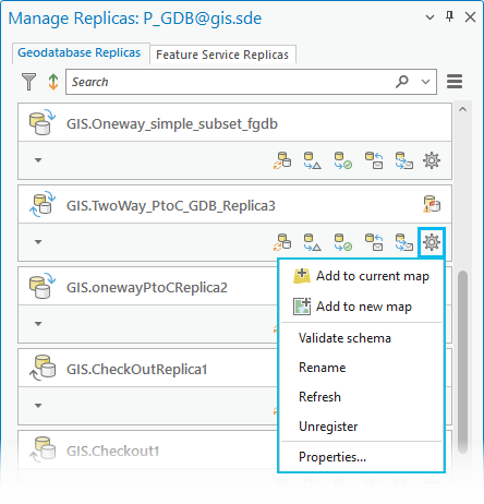

Die folgenden Befehle können über die Schaltfläche Optionen auf Kacheln von Geodatabase-Replikaten auf der Registerkarte Geodatabase-Replikate aufgerufen werden. Die Optionen beziehen sich auf das Replikat, über das Sie auf die Optionen zugreifen:
Die für Geodatabase-Replikate über die Schaltfläche "Optionen" verfügbaren Optionen
  • Zu aktueller Karte hinzufügen: Diese Option fügt sofort alle Datasets, die Teil dieses Replikats sind, zur aktuellen Karte hinzu. Diese Option ist nicht verfügbar, wenn die aktive Ansicht keine Karte ist.
  • Zu neuer Karte hinzufügen: Diese Option erstellt eine Karte und fügt sofort alle Datasets, die Teil dieses Replikats sind, zur neuen Karte hinzu.
    Hinweis:
    Wenn Sie Replikat-Datasets mit einer dieser Optionen einer Karte hinzufügen, müssen dem verbundenen Geodatabase-Benutzer Berechtigungen zum Anzeigen der Daten erteilt werden. Andernfalls wird wegen unzureichender Berechtigungen des verbundenen Benutzers ein Fehler für jedes nicht hinzugefügte Replikat-Dataset zurückgegeben.
    Wenn eine der Feature-Classes oder Tabellen im Replikat-Dataset auch an einer Beziehungsklasse beteiligt ist, benötigt der verbundene Geodatabase-Benutzer zudem die Berechtigung zum Anzeigen aller Quell- und Zielklassen, die der Beziehungsklasse für die Replikat-Datasets angehören, die der Karte hinzugefügt werden sollen. Andernfalls wird keines der Datasets, die der Beziehungsklasse angehören, zur Karte hinzugefügt, und für jedes Replikat-Dataset, das wegen unzureichender Berechtigungen des verbundenen Benutzers nicht hinzugefügt wird, ein Fehler zurückgegeben.
    Weitere Informationen zu den Anforderungen an Geodatabase-Berechtigungen finden Sie unter Gewähren und Widerrufen von Dataset-Berechtigungen in Datenbanken und Enterprise-Geodatabases.
    Auf der Registerkarte Beschreibung im Dialogfeld Replikateigenschaften erfahren Sie mehr über die Datasets im Replikat.
  • Schema überprüfen: Überprüft das Replikatschema. Dabei werden ungültige Datasets automatisch entfernt. Datasets können ungültig werden, wenn sie umbenannt oder gelöscht wurden oder nicht mehr versioniert sind.
  • Umbenennen: Benennt das Replikat um.
    Hinweis:
    Sie müssen der Replikatbesitzer sein oder als Geodatabase-Administrator verbunden sein, um das Replikat umbenennen zu können.
  • Aktualisieren: Aktualisiert das Replikat. Dabei wird der aktuelle Status der Eigenschaften des Replikats abgerufen oder aktualisiert.
  • Registrierung entfernen: Entfernt die Registrierung des Replikats.
    Hinweis:
    Alternativ können Sie das Geoverarbeitungswerkzeug Registrierung des Replikats aufheben ausführen, um die Registrierung aller Replikattypen in einer Enterprise-Geodatabase aufzuheben.
  • Eigenschaften: Öffnet das Dialogfeld Replikateigenschaften, das nachfolgend beschrieben wird.

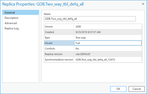

Registerkarte "Allgemein"
Auf der Registerkarte Allgemein werden die folgenden Replikateigenschaften angezeigt:
Die Registerkarte "Allgemein" im Dialogfeld "Replikateigenschaften"
  • Name: Der Name des Replikats, spezifiziert durch den Namen des Datenbankbenutzers, der der Besitzer des Replikats ist.
  • Besitzer: Der Benutzer, der das Replikat erstellt hat.
  • Erstellt: Datum und Uhrzeit der Erstellung des Replikats.
  • Typ: Der Typ des Replikats: Check-Out/Check-In, Unidirektional oder Bidirektional.
  • Modell: Der Replikatzugriffstyp, der bei der Erstellung des Replikats zugewiesen wurde.
  • Konflikte: Gibt an, ob das Replikat als Ergebnis der Synchronisierung nicht gelöste Konflikte enthält.
