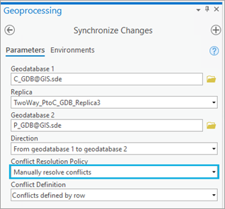

Das Werkzeug Änderungen synchronisieren bietet mehrere Möglichkeiten, Konflikte zu lösen. Wenn Sie bei einem bidirektionalen oder unidirektionalen Replikat die Option Konflikte manuell lösen für den Parameter Konfliktlösungsmethode verwenden, kann das Replikat erfolgreich synchronisiert werden. Wenn jedoch Konflikte vorliegen, müssen sie gelöst werden, bevor Änderungen aus diesem Replikat exportiert werden können.
Option "Konflikte manuell lösen" für "Konfliktlösungsmethode" im Werkzeug "Änderungen synchronisieren".

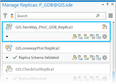

  2. Wählen Sie Replikate verwalten aus, um einen Bereich zu öffnen, in dem die einzelnen Replikate in der Geodatabase als Kacheln dargestellt werden.
    Wenn es für das Replikat einen Konflikt gibt, wird das Symbol Replikatkonflikt auf der Kachel angezeigt.
    Bereich "Replikate verwalten"

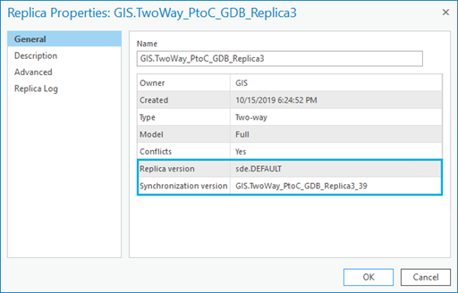

  3. Klicken Sie auf die Schaltfläche Replikatoptionen , wählen Sie Eigenschaften aus, und klicken Sie im Dialogfeld Replikateigenschaften auf die Registerkarte Allgemein, und notieren Sie die Namen der folgenden Versionen:
    • Replikatversion: Dies ist die zu replizierende Version.
    • Synchronisierungsversion: Dies ist die relative Replikatversion, die Änderungen erhalten soll.
      Dialogfeld "Replikateigenschaften"
  4. Schließen Sie das Dialogfeld Replikateigenschaften.
Notieren Sie den Namen der Synchronisierungsversion, damit Sie in den nächsten Schritten zu dieser Version wechseln und Änderungen synchronisieren können.
