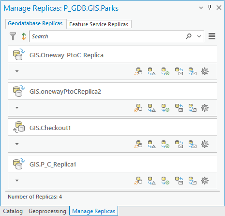

Sie können den Bereich Replikate verwalten über eine Geodatabase öffnen, um alle Replikate in der Geodatabase anzuzeigen. Die folgende Abbildung zeigt den Bereich Replikate verwalten, der über eine Enterprise-Geodatabase-Verbindung mit dem Namen P_GDB@gis.sde geöffnet wurde.
Der Bereich "Replikate verwalten" mit Geodatabase-Replikaten

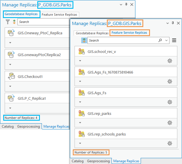

Alternativ können Sie den Bereich Replikate verwalten über eine Feature-Class oder Tabelle öffnen, um alle Replikate zu sehen, an denen das Dataset beteiligt ist. Die folgende Abbildung zeigt den Bereich Replikate verwalten, der über die Feature-Class "GIS.Parks" geöffnet wurde. Die Abbildung zeigt Listen der Geodatabase-Replikate und Feature-Service-Replikate, an denen das Dataset "GIS.Parks" beteiligt ist.
Geodatabase- und Feature-Service-Replikate, an denen das Dataset "GIS.Parks" beteiligt ist

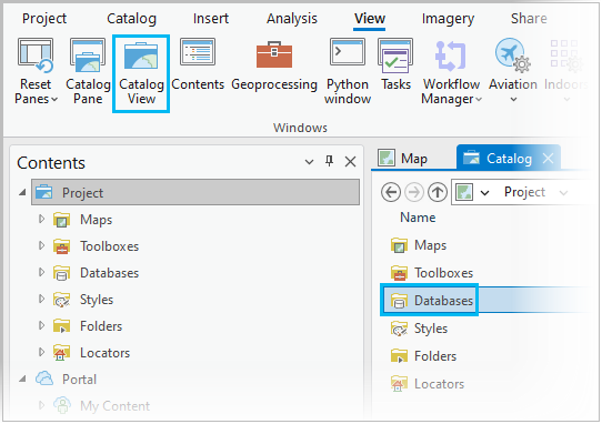

  1. Öffnen Sie eine Katalogansicht.
    Anweisungen finden Sie unter Verwenden von Katalogansichten.
  2. Doppelklicken Sie in der Ansicht "Katalog" auf Datenbanken, und wählen Sie eine Verbindung mit einer Enterprise-Geodatabase aus, oder fügen Sie sie hinzu.
    Verwenden der Ansicht "Katalog" zur Herstellung einer Datenbankverbindung.

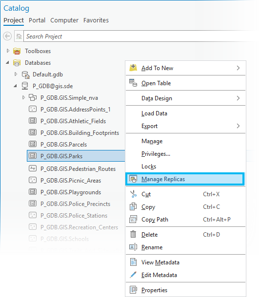

  2. Blenden Sie die Datenbankverbindung ein, klicken Sie mit der rechten Maustaste auf eine Feature-Class oder Tabelle, und klicken Sie im Kontextmenü auf Replikate verwalten .
    Zugriff auf das Kontextmenü "Replikate verwalten" über ein Dataset
