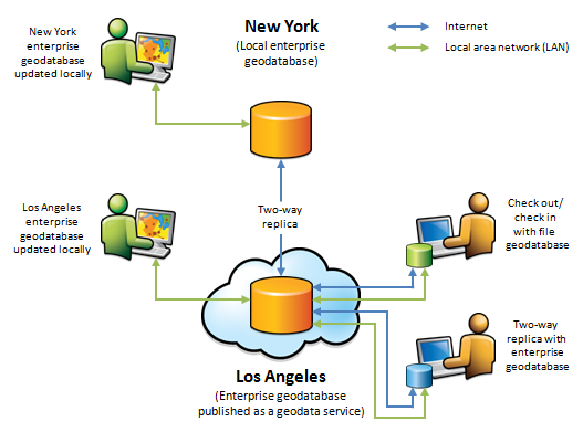

Die Abbildung zeigt, wie Sie mit Geodatenservices Daten ein- und auschecken und eine Replikation über das Internet oder Intranet durchführen können.
In der Abbildung oben möchte ein Unternehmen Enterprise-Geodatabases einrichten, um Daten zwischen seinen Standorten in Los Angeles und New York zu verwalten. Das Replikat wurde zunächst erstellt, indem die Geodatabase "Los Angeles" als Geodatenservice mit dem zulässigen Vorgang "Replikation" veröffentlicht wurde. Anschließend griff ein Administrator in New York über das Internet auf diesen Geodatenservice zu und erstellte mithilfe des Werkzeugs Replikat von Server erstellen ein Replikat. Nach der Erstellung dieses Replikats führen Bearbeiter vor Ort Aktualisierungen an jeder Enterprise-Geodatabase durch. Der Administrator in New York führt in regelmäßigen Abständen ein Geoverarbeitungsmodell aus, um eine Verbindung zum Geodatenservice in Los Angeles herzustellen und Änderungen in beiden Richtungen über das Internet zu synchronisieren. Auf diese Weise bleiben die Geodatabases synchronisiert, und den Benutzern stehen an beiden Standorten dieselben Informationen zur Verfügung.

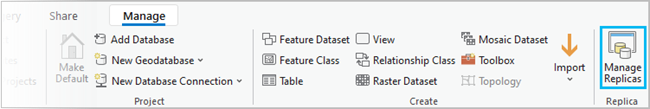

    • Um den Bereich Replikate verwalten über die Schaltfläche Replikate verwalten auf der kontextbezogenen Registerkarte Verwalten in der Ansicht Katalog aufzurufen, gehen Sie wie hier beschrieben vor.
      Schaltfläche "Replikate verwalten"

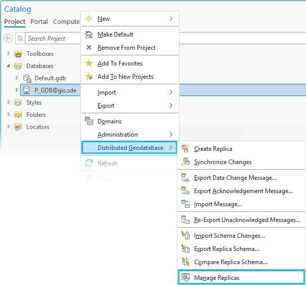

    • Klicken Sie im Bereich Katalog mit der rechten Maustaste auf eine vorhandene Geodatabase-Verbindung, zeigen Sie auf Verteilte Geodatabase, und klicken Sie auf Replikate verwalten , um den Bereich Replikate verwalten zu öffnen.
      Der Befehl "Replikate verwalten" im Kontextmenü "Verteilte Geodatabase"

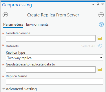

    Das Dialogfeld des Geoverarbeitungswerkzeugs Replikat von Server erstellen wird mit Standardeinstellungen angezeigt.
    Dialogfeld des Geoverarbeitungswerkzeugs "Replikat von Server erstellen"

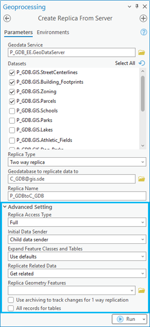

  10. Wenn Sie die Standardoptionen für die Replikation nicht verwenden möchten, dann klicken Sie auf Erweiterte Einstellung, um zusätzliche Optionen einzublenden. Wenn Sie keine Änderungen an den Standardoptionen vornehmen möchten, fahren Sie mit Schritt 15 fort.
    Die Felder "Erweiterte Einstellung" im Dialogfeld des Geoverarbeitungswerkzeug "Replikat von Server erstellen"
  11. Wählen Sie unter Erweiterte Einstellung als Replikatzugriffstyp entweder Vollständig oder Einfach für das Geodatabase-Modell aus.
    Weitere Informationen zu den Optionen für den Replikatzugriffstyp
  12. Geben Sie optional für Erster Datenabsender an, welches Replikat Änderungen in einer nicht vernetzten Umgebung senden darf.
    • Child-Datenabsender: Das Child-Replikat ist der erste Datenabsender. Dies ist die Standardeinstellung.
    • Parent-Datenabsender: Das Parent-Replikat ist der erste Datenabsender.
  13. Wählen Sie optional in Feature-Classes und Tabellen erweitern eine der folgenden vier Optionen aus:
    • Standardeinstellungen verwenden: Das Replikat enthält die Tabellen, die zu einem erweiterten Dataset-Typ (beispielsweise Topologie, Beziehungsklasse oder Netzwerk) gehören, an dem die Feature-Classes oder Tabellen im Replikat beteiligt sind. In der Standardeinstellung für Feature-Classes werden alle Features repliziert, die den räumlichen Filter überschneiden. Ist kein räumlicher Filter angegeben, werden alle Features einbezogen. In der Standardeinstellung für Tabellen wird nur das Schema repliziert.
    • Nur mit Schema hinzufügen: Fügt nur das Schema der Feature-Classes und Tabellen in den erweiterten Datasets hinzu, nicht jedoch die zugehörigen Daten.
    • Alle Zeilen: Fügt alle Zeilen für die Feature-Classes und Tabellen in den erweiterten Datasets hinzu.
    • Nicht hinzufügen: Hinzugefügt werden die Datasets, die Sie in Schritt 6 ausgewählt haben, aber nicht die Feature-Classes und Tabellen der erweiterten Dataset-Typen, denen die Datasets angehören.

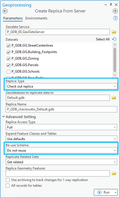

  14. Wählen Sie optional für Schema erneut verwenden eine der zwei verfügbaren Optionen Wiederverwenden oder Nicht wiederverwenden (die Standardeinstellung) aus.
    Bei der Schemaoption Wiederverwenden wird ein Replikat anhand einer Vorlage erstellt. Hiermit können Sie eine Geodatabase, die das Schema der zu replizierenden Daten enthält, wiederverwenden. Dadurch reduziert sich die für das Replizieren der Daten benötigte Zeit.
    Die Option Schema erneut verwenden ist für ein leeres Schema im Child gedacht. Vor Verwendung der Option "Schema erneut verwenden " müssen Sie die Daten aus dem Child-Replikat löschen.
    Hinweis:
    Diese Option ist nur für Check-Out-Replikate verfügbar und kann nur beim Replizieren in eine File-Geodatabase verwendet werden.
    Erstellen eines Check-Out-Replikats mit der Option "Schema erneut verwenden" im Werkzeug "Replikat von Server erstellen"
