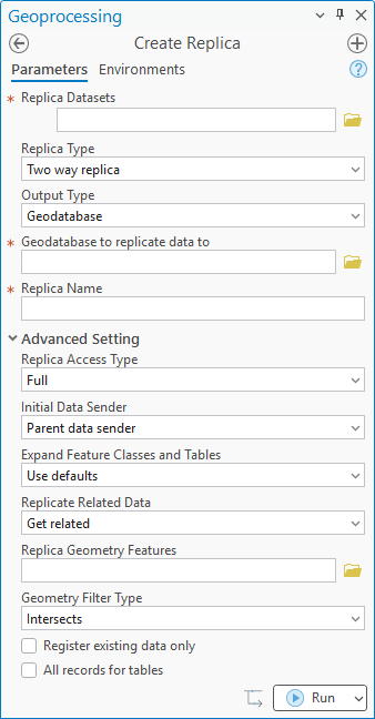

Im Folgenden werden die einzelnen Parameter des Geoverarbeitungswerkzeugs Replikat erstellen erläutert:
  • Replikat-Datasets: Wenden Sie zum Replizieren einer Datenteilmenge Definitionsabfragen an, und fügen Sie sie dem Replikat über den Dropdown-Pfeil hinzu. Navigieren Sie für andere Datasets zu den Datasets, und wählen Sie sie aus, oder verwenden Sie den Dropdown-Pfeil, wenn die Layer in der Karte vorhanden sind.
  • Replikattyp: Wählen Sie ein Check-Out-, ein unidirektionales Replikat, ein unidirektionales Parent-zu-Child-Replikation oder ein bidirektionales Replikat aus.
  • Ausgabetyp: Gibt den Ausgabetyp für die zu replizierenden Daten an.
    • Geodatabase: Repliziert die Daten in eine Geodatabase. Dies ist die Standardeinstellung.
    • XML-Datei: Repliziert die Daten in ein XML-Workspace-Dokument.
    • Neue File-Geodatabase: Repliziert die Daten in eine neue File-Geodatabase, die bei der Ausführung des Werkzeugs erstellt wird und nur für unidirektionale und Check-Out-Replikate gilt.
  • Geodatabase, in die die Daten repliziert werden sollen: Dieser Parameter ist erforderlich, wenn Ausgabetyp auf Geodatabase festgelegt ist und die Daten in eine lokale oder Remote-Ziel-Geodatabase repliziert werden. Auf Remote-Geodatabases kann über Geodatenservices zugegriffen werden, die auf einer ArcGIS-Server-Site ausgeführt werden. Navigieren Sie zu der Geodatabase oder dem Geodatenservice, und wählen Sie sie bzw. ihn aus, um die Daten abzurufen. Bei Verwendung eines Check-out- oder unidirektionalen Replikats kann das Ziel eine File-Geodatabase sein, für die anderen Replikattypen ist eine Enterprise-Geodatabase erforderlich.
    Wenn Sie diesen Parameter zum Replizieren von Daten in eine Geodatabase verwenden, können Sie ein Replikat in einer verbundenen Umgebung erstellen. Ausführliche Informationen zu den Workflow-Schritten zum Erstellen von Check-Out-Replikaten, unidirektionalen Replikaten oder bidirektionalen Replikaten.
    Bei der Verwendung des Geoverarbeitungswerkzeugs "Replikat erstellen" kann der Ausgabetyp auf "Geodatabase", "XML-Datei" oder "Neue File-Geodatabase" festgelegt werden.
  • XML-Datei, in die die Daten repliziert werden sollen: Dieser Parameter ist erforderlich, wenn Ausgabetyp auf XML-Datei festgelegt ist und die Ausgabe in ein XML-Workspace-Dokument erfolgt. Die Option für XML-Dateien unterstützt nicht vernetzte Umgebungen, in denen Sie das XML-Workspace-Dokument an das Ziel senden und importieren können, um die Replikaterstellung abzuschließen. Ausführliche Informationen zu den Workflow-Schritten finden Sie unter Erstellen eines Replikats in einer nicht verbundenen Umgebung.
    Bei der Verwendung des Geoverarbeitungswerkzeugs "Replikat erstellen" kann die Option "Ausgabetyp" jetzt entweder auf "Geodatabase" oder auf "XML-Datei" festgelegt werden, was sich speziell für nicht verbundene Umgebungen empfiehlt.
  • Speicherort der File-Geodatabase: Dieser Parameter ist erforderlich, wenn Ausgabetyp auf Neue File-Geodatabase festgelegt ist. Speicherort der File-Geodatabase ist der Speicherort, an dem bei der Ausführung des Werkzeugs eine neue File-Geodatabase erstellt wird und das Child-Replikat gehostet wird. Die Verwendung des Parameters Neue File-Geodatabase für Ausgabetyp ist nur für unidirektionale und Check-Out-Replikate gültig.
    • File-GDB-Name: Der Name der File-Geodatabase, die erstellt wird, um das Child-Replikat zu hosten.
  • Replikatname: Geben Sie den Namen für das zu erstellende Replikat ein.

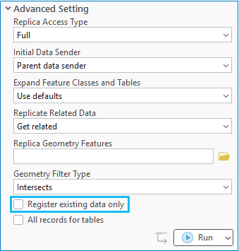

Aktivieren Sie beim Erstellen eines Replikats das Kontrollkästchen Nur vorhandene Daten registrieren, wenn Sie große Datasets replizieren müssen oder wenn identische Daten in zwei verschiedenen Geodatabases vorhanden sind. Mit dieser Option werden die Replikatversionen erstellt, die benötigt werden, um Änderungen zwischen den Geodatabases zu synchronisieren. Dabei müssen jedoch keine Daten in einem langwierigen Prozess kopiert werden, da sie bereits an beiden Speicherorte vorhanden sind.
Die Option Nur vorhandene Daten registrieren befindet sich im Geoverarbeitungswerkzeug Replikat erstellen unter Erweiterte Einstellung.
Option "Nur vorhandene Daten registrieren" im Geoverarbeitungswerkzeug "Replikat erstellen"
  • Aktiviert: Wenn Nur vorhandene Daten registrieren aktiviert wird, wird davon ausgegangen, dass die Daten in der Child-Geodatabase bereits vorhanden sind, und die Daten werden zum Registrieren des Replikats verwendet.
    Hinweis:
    Wenn die Option Nur vorhandene Daten registrieren aktiviert ist, ist das Kontrollkästchen Alle Datensätze für Tabellen nicht verfügbar.
  • Deaktiviert: Wenn Nur vorhandene Daten registrieren nicht aktiviert wird (die Standardeinstellung), werden Daten in der Parent-Geodatabase in die Child-Geodatabase kopiert.
Hinweis:
Die folgenden Voraussetzungen müssen alle erfüllt sein, damit das Geoverarbeitungswerkzeug Replikat erstellen mit dem aktivierten Kontrollkästchen Nur vorhandene Daten registrieren verwendet werden kann. Beim Erstellen von Replikaten wird lediglich überprüft, ob die Voraussetzungen für die Geodatabase-Replikation erfüllt sind, die Namen der Datasets übereinstimmen und sich die Datasets im Besitz des mit der Child-Geodatabase verbundenen Benutzers befinden. Wenn andere Voraussetzungen vorher nicht erfüllt waren, treten nach dem Erstellen des Replikats bei der Synchronisierung Fehler auf.
Damit Sie das Geoverarbeitungswerkzeug Replikat erstellen mit dem aktivierten Kontrollkästchen Nur vorhandene Daten registrieren verwenden können, müssen die Datasets in der Child-Geodatabase (Ziel-Geodatabase) die folgenden Voraussetzungen erfüllen:

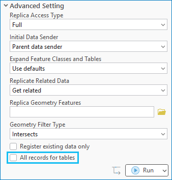

Mit Alle Datensätze für Tabellen können Sie angeben, ob für Tabellen ohne angewendete Filter (beispielsweise Auswahlen oder Definitionsabfragen) alle Datensätze oder nur das Schema in die Child-Geodatabase kopiert werden.
Das Kontrollkästchen Alle Datensätze für Tabellen befindet sich im Geoverarbeitungswerkzeug Replikat erstellen unter Erweiterte Einstellung.
Das Kontrollkästchen "Alle Datensätze für Tabellen" im Geoverarbeitungswerkzeug "Replikat erstellen"
  • Aktiviert: Wenn Alle Datensätze für Tabellen aktiviert ist, werden für Tabellen ohne angewendete Filter alle Datensätze in das Child-Geodatabase-Replikat kopiert. Mit dieser Option wird der Wert des Parameters Feature-Classes und Tabellen erweitern außer Kraft gesetzt.
    Hinweis:
    Das Kontrollkästchen Alle Datensätze für Tabellen ist nicht verfügbar, wenn das Kontrollkästchen Nur vorhandene Daten registrieren aktiviert ist.
  • Deaktiviert: Wenn das Kontrollkästchen Alle Datensätze für Tabellen nicht aktiviert ist, wird für Tabellen ohne angewendete Filter nur das Schema in die Child-Geodatabase kopiert. Tabellen mit angewendeten Filtern werden berücksichtigt. Dies ist die Standardeinstellung.
