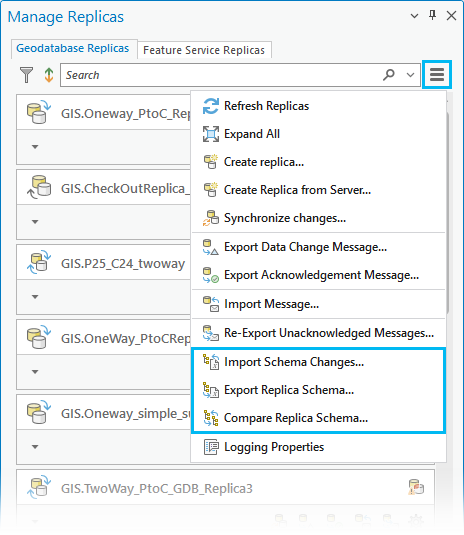

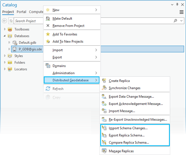

Auf die Werkzeuge für Schemaänderungen kann an den folgenden Positionen in der Software zugegriffen werden:
  • Im Bereich Geoverarbeitung können Sie die Suchoption verwenden oder zur Toolbox Distributed Geodatabase navigieren.
  • Im Bereich Replikate verwalten können Sie das Menü "Replikate verwalten" verwenden.
    Zugriff auf Werkzeuge für Schemaänderungen über das Menü "Replikate verwalten"
  • Im Bereich Katalog können Sie mit der rechten Maustaste auf eine Geodatabase klicken und auf das Kontextmenü Verteilte Geodatabase zugreifen.
    Zugriff auf Werkzeuge für Schemaänderungen über das Kontextmenü "Verteilte Geodatabase"
