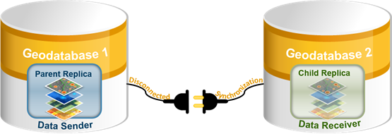

Übersicht zur unverbundenen Synchronisierung
Geodatabase 1 enthält das Parent-Replikat, den Datenabsender. Geodatabase 2 enthält das Child-Replikat, den Datenempfänger.

  1. Änderungen werden abgeschlossen.
    Änderungen werden abgeschlossen und in der Geodatabase (Geodatabase 1) gespeichert.
    In Schritt 1 des Workflows für die unverbundene Synchronisierung werden Änderungen im Parent-Replikat (Datenabsender) abgeschlossen.

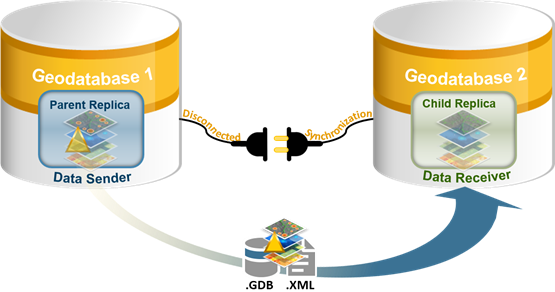

  2. Datenänderungen vom Datenabsender werden exportiert.
    In diesem Workflow-Beispiel repräsentiert ein oranges Dreieck, auch Delta genannt, die Datenänderungen oder Unterschiede.
    Die Datenänderungen werden im Parent-Replikat (Datenabsender) in Schritt 2 des Workflows für die unverbundene Synchronisierung abgeschlossen.
    Der Datenabsender exportiert mit dem Geoverarbeitungswerkzeug Meldungen zu Datenänderungen exportieren alle neuen Datenänderungen aus dem Parent-Replikat in eine Datenänderungsmeldung , die im File-Geodatabase-Format (.gdb) oder XML-Dateiformat (.xml) gespeichert werden kann.
    Hinweis:
    In nicht verbundenen Umgebungen können .gdb - oder .xml -Dateien auf Medien wie externen Speichergeräten (zum Beispiel USB-Laufwerke, SD-Karten und Speicherkarten, externe Festplatten sowie CDs oder DVDs) transportiert und mit einer Verteilungsmethode gesendet werden.
    Weitere Informationen zur Verwendung dieses Werkzeugs finden Sie unter Meldungen zu Datenänderungen exportieren.

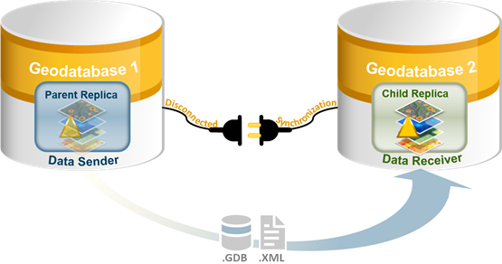

  3. Stellen Sie sicher, dass der Datenempfänger die Datenänderungsmeldung importiert.
    Der Datenempfänger importiert mit dem Geoverarbeitungswerkzeug Meldungen importieren die Datenänderungsmeldungsdatei , die im File-Geodatabase-Format (.gdb) oder XML-Dateiformat (.xml) gespeichert ist, in das Datenempfänger-Replikat (Geodatabase 2).
    Die Datenänderungen werden in Schritt 3 des Workflows für die unverbundene Synchronisierung in das Child-Replikat (Datenabsender) importiert.
    Weitere Informationen zur Verwendung dieses Werkzeugs finden Sie unter Importieren einer Datenänderungsmeldung.
    Beim Importieren von Datenänderungen werden die Datenänderungen aus dem relativen Replikat verwendet und die Metadaten des Replikats werden ebenfalls aktualisiert.

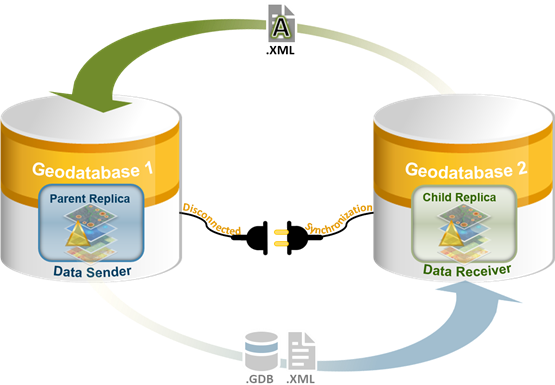

  4. Exportieren einer Bestätigungsmeldung
    Wenn der Datenempfänger die Datenänderungsmeldung importiert hat, sendet er mit dem Geoverarbeitungswerkzeug Bestätigungsmeldungen exportieren eine Bestätigungsmeldung an den Datenabsender (Geodatabase 1).
    Der Datenempfänger sendet in Schritt 4 des Workflows für die unverbundene Synchronisierung eine Bestätigungsmeldung.
    Hinweis:
    Da sich der Datenabsender nicht in einer vernetzten Umgebung mit dem Datenempfänger befindet, weiß er nicht, dass die Datenänderung vom Datenempfänger empfangen und importiert wurde. Aus diesem Grund sollte der Datenempfänger so oft wie möglich Bestätigungsmeldungen exportieren und senden. Werden keine Bestätigungsmeldungen empfangen, sendet der Datenabsender die Änderungen standardmäßig erneut und behält die für das erneute Senden von Änderungen erforderlichen Informationen, bis er eine Bestätigung erhält, dass diese Änderungen von dem relativen Replikat empfangen wurden. Als Konsequenz können die Geodatabase des Datenabsenders und auch nachfolgende Meldungen über neue Datenänderungen sehr groß werden.
    Ideal, wenn auch nicht erforderlich, ist es, wenn der Datenempfänger nach dem Empfang jeder Datenänderungsmeldung eine Bestätigungsmeldung sendet. Wichtig ist auch, dass eine Bestätigungsmeldung alle Datenänderungsmeldungen bestätigt. Wenn ein Replikat beispielsweise drei Datenänderungsmeldungen empfängt und alle importiert, kann es eine einzige Bestätigungsmeldung senden, in der alle drei Importe bestätigt werden.
    Weitere Informationen zur Verwendung dieses Werkzeugs finden Sie unter Exportieren einer Bestätigungsmeldung.

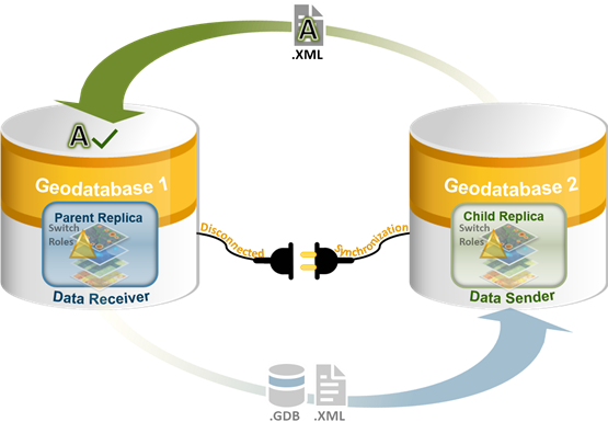

Bestätigen von Änderungen nach dem Wechseln von Rollen
Nach dem Rollenwechsel in einem bidirektionalen Replikat stehen dem neuen Datenabsender zwei Optionen zur Verfügung, die Meldung, die den Rollenwechsel bewirkt hat, zu bestätigen.
  • Der neue Datenabsender kann eine Bestätigungsmeldung exportieren: Im folgenden Diagramm hat das Parent-Replikat eine Datenänderungsmeldung gesendet, anhand der die Rollen gewechselt wurden. Als das Child-Replikat die Meldung empfing, wurde es zum Datenabsender, aber da es gerade die Rolle gewechselt hatte, erlaubte das System trotzdem, eine Bestätigungsmeldung mit dem Geoverarbeitungswerkzeug Bestätigungsmeldungen exportieren zu senden.
    Verwenden Sie das Geoverarbeitungswerkzeug "Bestätigungsmeldungen exportieren", um Änderungen nach dem Rollenwechsel zu bestätigen.

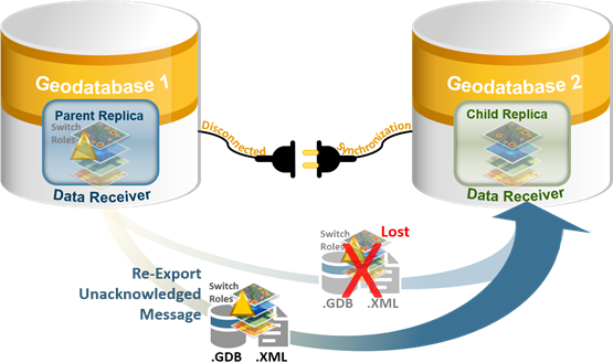

Erneutes Exportieren einer unbestätigten Datenänderungsmeldung
Das System ermöglicht es den Replikaten, unbestätigte Datenänderungen erneut zu senden. Dies kann erforderlich sein, wenn der Datenabsender die Datenänderungsmeldung entweder nicht importiert hat, diese auf dem Übertragungsweg verloren gegangen ist oder erneut gesendet werden muss. Eine andere Möglichkeit besteht darin, bis zum nächsten Senden von Datenänderungen zu warten, da diese standardmäßig sowohl neue Änderungen als auch unbestätigte Änderungen umfassen.
Das folgende Diagramm zeigt einen Fall, in dem Sie eine unbestätigte Datenänderungsmeldung erneut exportieren müssen. Hier sendet das Parent-Replikat eine Datenänderungsmeldung und wechselt vom Absender zum Empfänger. Die Meldung geht jedoch verloren, sodass sowohl das Parent-Replikat als auch das Child-Replikat als Datenempfänger zurückbleiben. Um dieses Problem zu lösen, verwendet der Datenempfänger, der gerade die Rollen gewechselt hat, das Geoverarbeitungswerkzeug Unbestätigte Meldungen erneut exportieren. In diesem Fall kann das Parent-Replikat die unbestätigte Datenänderungsmeldung zusammen mit den Wechselrollen erneut an das Child-Replikat senden.
Wenn Änderungen nicht bestätigt wurden oder verloren gegangen sind, kann der Datenabsender die Datenänderungsmeldung mit dem Geoverarbeitungswerkzeug
