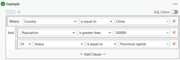

Ein Beispiel für eine Definitionsabfrage.
Diese Beispieldefinitionsabfrage filtert Stadt-Features in China heraus, die weniger als 100.000 Einwohner haben oder keine Provinzhauptstädte sind.
