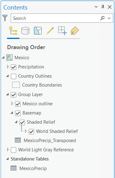

Bereich "Inhalt"
Alle Layer und Tabellen in einer Karte oder Szene werden im Bereich Inhalt aufgeführt. In diesem Bereich können Sie die Anzeige der Layer und Tabellen verwalten, ihre Eigenschaften steuern und sie in Gruppen organisieren.
Klicken Sie ggf. auf der Registerkarte Ansicht in der Gruppe Fenster auf Inhalt
, um den Bereich zu öffnen.
Registerkarten des Bereichs "Inhalt"
Auf den Registerkarten des Bereichs Inhalt werden eindeutige Informationen zu den Layern der Karte oder Szene angezeigt. Die aktive Registerkarte wird durch einen blauen Unterstrich gekennzeichnet. Klicken Sie auf die einzelnen Symbole, um zwischen den Registerkarten zu wechseln.
Tipp:
Drücken Sie auf einer beliebigen Registerkarte die Strg -Taste, während Sie die entsprechenden Kontrollkästchen durch Klicken deaktivieren oder aktivieren, um alle Layer gleichzeitig auszuwählen bzw. die Auswahl aller Layer aufzuheben. Weitere Tipps finden Sie unter Tastenkombinationen im Bereich "Inhalt".
Über die Registerkarten können Sie den Inhalt der Karte oder Szene auf die im Folgenden beschriebenen Weisen anzeigen.
Registerkarte |
Beschreibung |
Darstellungsreihenfolge |
Ordnen Sie die Layer in der Reihenfolge an, in der sie auf der Karte angezeigt werden. Ein in der Liste weiter oben stehender Layer wird über einem weiter unten stehenden dargestellt. Durch Ziehen können Sie den Layer an eine andere Position in der Liste verschieben. Über die Kontrollkästchen neben den einzelnen Layern steuern Sie deren Sichtbarkeit. Wenn in der Karte maßstabsabhängige Darstellungseinstellungen verwendet werden, umfasst die Darstellungsreihenfolge u. U. Layer mit aktivierter Sichtbarkeit, die aber in der Kartenanzeige nicht sichtbar sind. Wenn sich ein Layer außerhalb des Kartenmaßstabs befindet, wird dies im Bereich Inhalt durch ein ausgegrautes Kontrollkästchen und einen Strich unter dem Kästchen angegeben. Die Darstellungsreihenfolge der Layer und Tabellen im Bereich wird beim Speichern des Projekts beibehalten. Es ist nicht möglich, zu einem vorherigen Status der Darstellungsreihenfolge innerhalb einer Sitzung zurückzukehren. Verwenden Sie in einer Szene die Darstellungsreihenfolge, um die Layer in die Kategorie 2D-Layer oder 3D-Layer zu sortieren. |

Filtern und Suchen im Bereich "Inhalt"
Karten und Szenen mit vielen Layern und Tabellen können schwer zu verwalten sein. Mit den Filter- und Suchfunktionen lassen sich diese Elemente besser organisieren und verwalten.
Im Feld Suchen oben im Bereich Inhalt können Sie ein Element anhand seines Namens suchen.
Klicken Sie auf die Schaltfläche Filtern
, um die Liste im Bereich Inhalt so einzugrenzen, dass nur die Elemente angezeigt werden, die bestimmten Kriterien entsprechen. Werden Änderungen an diesen Kriterien vorgenommen, wird der Filter entsprechend aktualisiert.
Wenn Sie einen Filter anwenden, wird über den Registerkarten des Bereichs Inhalt eine Markierung angezeigt, die darauf hinweist, dass ein Filter aktiv ist. Klicken Sie auf Filter löschen
, um den aktiven Filter zu entfernen. Es kann jeweils nur ein Filter angewendet werden.

In den Kontextmenüs der Registerkarte Darstellungsreihenfolge
im Bereich Inhalt sind beim Anzeigen von Layern viele Befehle und Aktionen verfügbar. Klicken Sie mit der rechten Maustaste auf einen Layer in einer Karte oder einer Szene, um die Kontextmenüs aufzurufen.
Layer-Eigenschaften und Befehle
Die Befehle in den Kontextmenüs der Layer hängen vom Typ des Layers ab. Im Folgenden sind häufige Befehle aufgeführt, die für Feature-Layer verfügbar sind:
