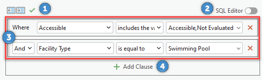

Wie die folgende Abbildung zeigt, enthält der interaktive Abfrage-Manager verschiedene Komponenten:
Schaltflächen zum Gruppieren
oder Aufheben der Gruppierung
von Klauseln. Auf das grüne Häkchen
kann geklickt werden, um die Syntax zu überprüfen.Nach dem Klicken auf die Umschaltfläche wechselt der Abfrage-Manager in den SQL-Editor-Modus.
Vorformatierte Dropdown-Menüs zum interaktiven Erstellen einer Abfrage durch Auswählen der Felder, Operatoren und Werte.
Fügen Sie
hinzu, und erstellen Sie Klauseln, und entfernen Sie sie
einzeln, wenn sie nicht mehr benötigt werden.
