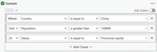

Nicht gruppierte Klauseln
Wenn Sie diese nicht gruppierte Abfrage ausführen, sucht sie zuerst alle Städte in China und filtert dann die chinesischen Städte, die mehr als 100.000 Einwohner haben. Danach wertet sie mit dem Oder-Operator das gesamte Dataset aus, um die Provinzhauptstädte zurückzugeben. Das Endergebnis enthält dann die chinesischen Städte, die mehr als 100.000 Einwohner haben, und weltweit jede Stadt, die eine Provinzhauptstadt ist. Dies war aber nicht beabsichtigt. Der Grund dafür ist, dass der Und-Operator Vorrang vor dem Oder-Operator hat. Deshalb wird das Und zuerst ausgewertet.
Drei Klauseln in einer Abfrage, nicht gruppiert
