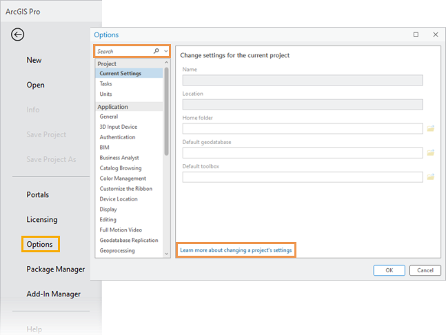

Am Ende jeder Optionsseite befindet sich ein Hilfe-Link. Klicken Sie auf den Link, um das Hilfethema zu öffnen, in dem die Einstellungen auf der Seite erläutert werden.
Sie können nach Optionen und deren Eigenschaften suchen, indem Sie Schlüsselwörter in das Suchfeld eingeben.

  2. Klicken Sie in der Liste der seitlichen Registerkarten auf Optionen.
    Das Dialogfeld Optionen wird angezeigt.
  3. Klicken Sie im Dialogfeld Optionen unter Projekt oder Anwendung auf eine Option zum Anzeigen und Ändern der Einstellungen.
  4. Sie können auch in das Suchfeld klicken, einen Suchbegriff eingeben und die Eingabetaste drücken.
    Die Optionsliste wird gefiltert, und nur die mit dem Suchbegriff übereinstimmenden Optionen werden angezeigt.
